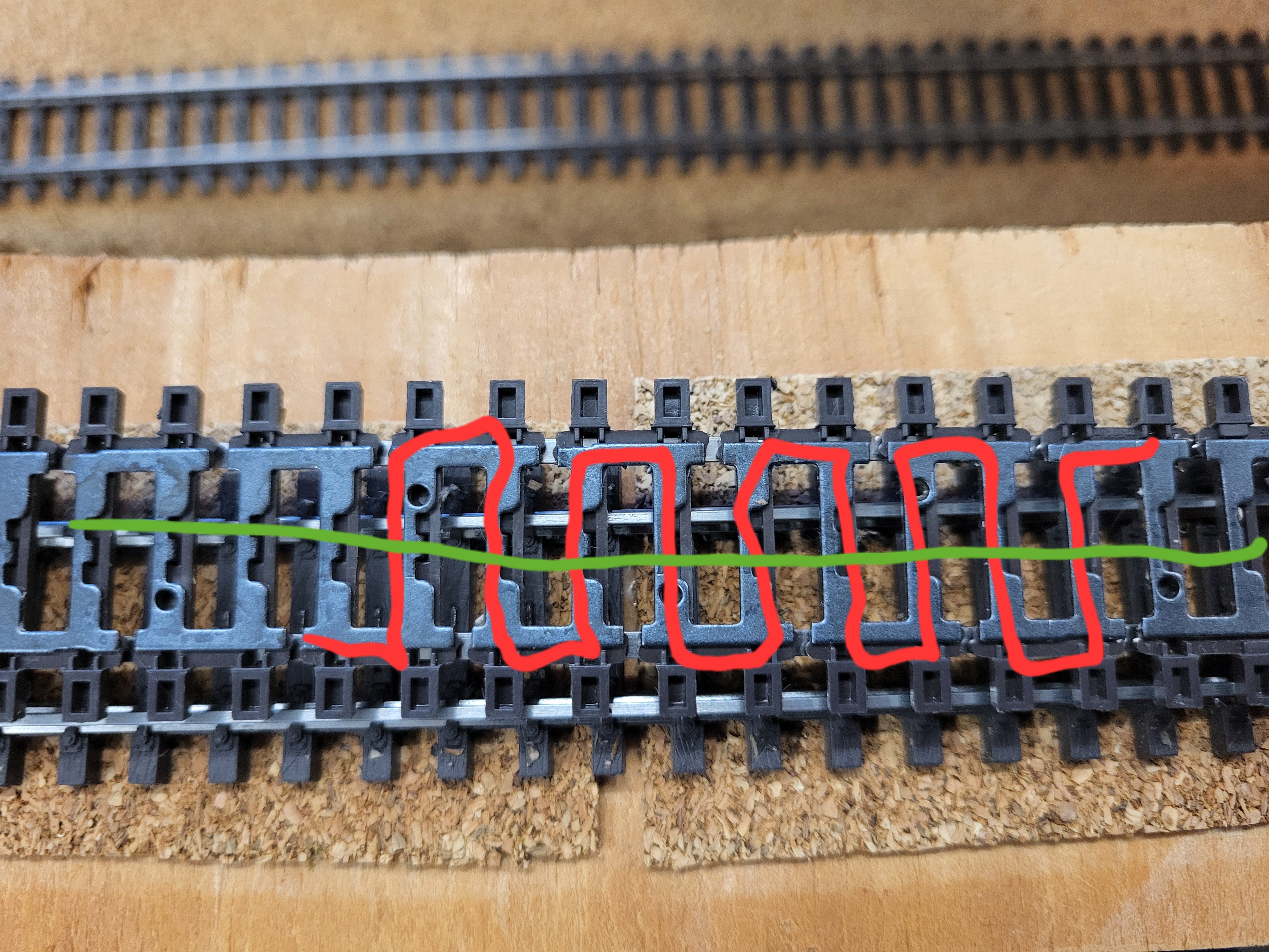

Kanske svårt att förklara i ord...
Se på undersidan, plåtbiten där punktkontakterna sitter ser ut som en stege på vanliga rälsbitar.
På flexrälsen går den i ett zick-zack mönster vilket ger en hel del längre transportsträcka för strömmen.
Sen håller jag med dej till 100% att samlingerna är helt klart den svagaste punkten.

Jeg prøver lige igen, det er samlingerne der er modstand i. Om metalfladen snor sig eller ej er fuldstændigt ligegyldigt, blikpladen er så tyk at det er lige meget.
Jeg hælder også til samme konklusion som dig Bent.
Dog kan man argumentere for at længere afstand samt en resistivitet i jern, der er mere end fire gange større end i kobber, kan være med til et ikke ubetydeligt spændingsfald, samt unødig afsætning af energi på det lange spor.

Vorfor har strømmen en længere vej at vandre i en flexskinne? Med stærk erfaring fra elfaget og næsten lige så meget med modeltog og ikke mindst Märklin skinner, vil jeg sige at samlingerne er det svage punkt og ikke selve skinnerne!
Jamen, den har jo længere vej fra samling til samling end den har på en alm lige M/K/C skinne.. også selvom vi skærer den ned til 180mm længde..
Jeg tænker dog ikke at det er et problem.  (Set i forhold til hvor stort tab der er i samlingerne) men fakta er at strømmen skal igennem et væsentligt længere stykke materiale (rød på billedet) end på en lige skinne (grøn på billedet...

Hvis Bent_P har ret, maa han komme og fortaelle det til mit multi-meter. Wink
Fakta er ihverfald at der er mindre power efter et par flexskinner, end den tilsvarende laengde sammensat af flere 180mm skinner. (Ifoelge Bent_P burde det jo vaere omvendt, da der er 4 samlinger flere per 900mm skinnelaengde, hvis den er lavet med alm. skinnestykker.)
