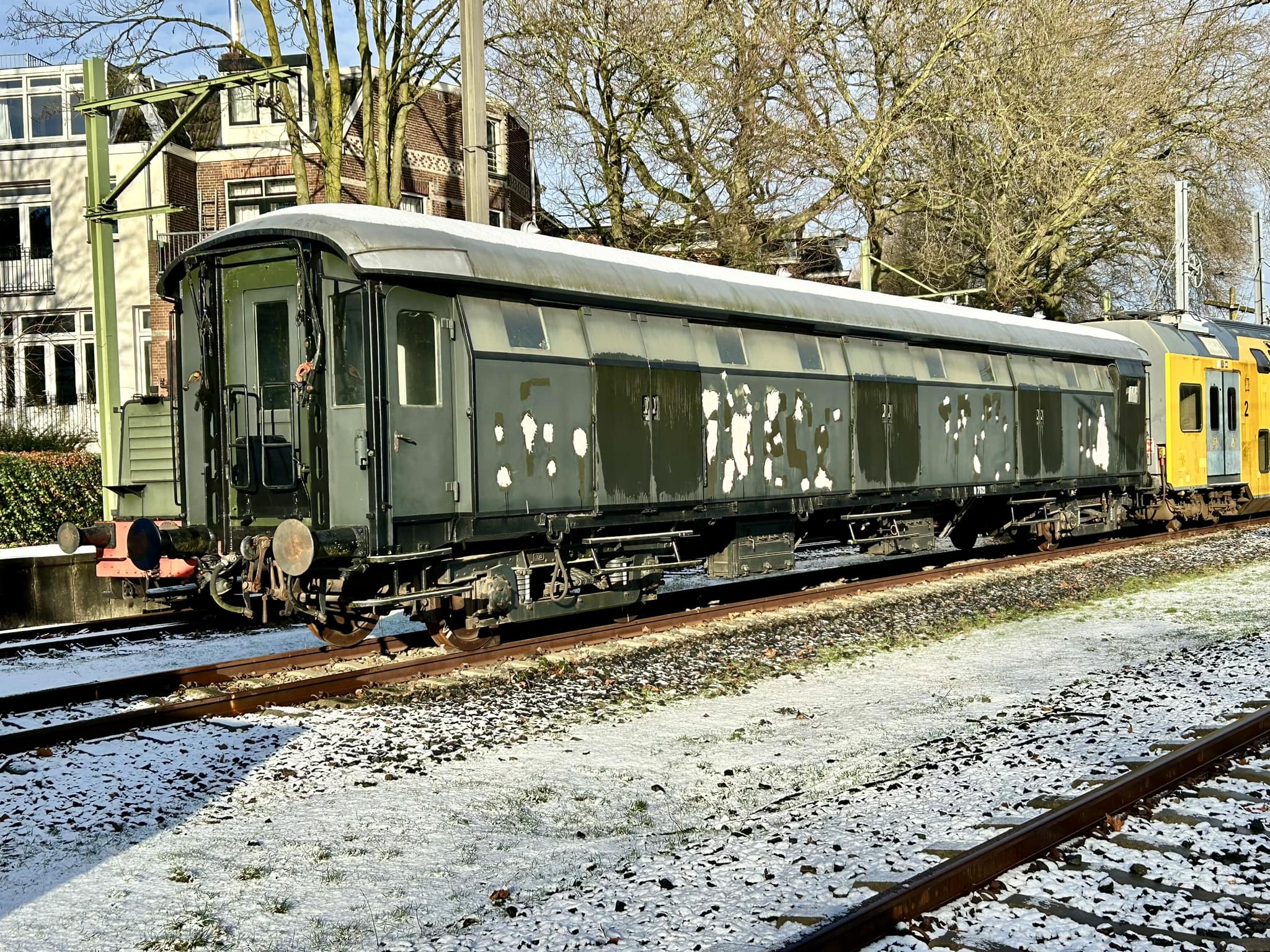

Stalen D som jeg fotograferede på Spoorwegmuseum i Utrecht Jan. 24 da jeg havde en hel dag fri inden jeg skule besøge et hollandsk firma
Jan

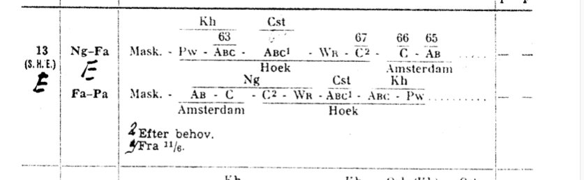

De var i en ganske kort periode i starten af 50erne mint grønne, kun et par år, derefter blå. Oprangeringer kan læses i "Flemmings skriverier" her : https://www.sporskiftet.dk/biblioteket/tidsskrifter/flemmings-skriverier
Tpl 6 1953:
Mo 568
