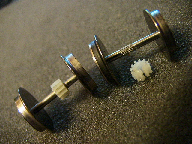

Har nu forgäves i flere måneder forsögt at få fat i en drivaksel til et EL17 lokomotiv fra NMJ. Plastic-tandhjulet på akselen gik i to dele formodentligt pga en stöbefejl. Ingen kan tilsyneladende skaffe mig en sådan aksel. Har kontaktet NMJ i Norge men heller ikke det gav resultat. Hvis dette er deres policy skal jeg ialtfald ikke köbe noget NMJ-lok i fremtiden. Nu håber jeg jo at det bare er mig som har väret uheldig men er der andre med samme erfarenhed????

Har du eventuelt mulighed for at vise os et billede af, hvordan hjulakslen med tandhjul ser ud?

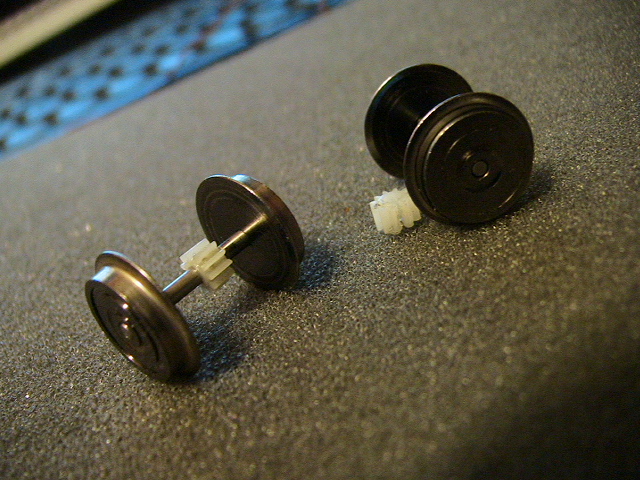

Ja her kommer foto af akslen (en syg og en frisk )
IMG_4193.JPG 223.24 kB
IMG_4194.JPG 216.17 kB

Tak for tråden. Desvärre var der ikke lige det tandhjul som jeg skal bruge. 2mm centrumhul 11tänder dia 5.2mm

Har stadig intet hört fra NMJ. Det er nu også ligemeget for nu har Ebbe Andersen skaffet mig tandhjul som passer. Jeg bestilte 2 i plast og 2 i messing. Har monteret de i plast så nu skal det blive interessant at se hvor länge de holder.
Hvad tror i om at montere messingtandhjul på drivakselen når nu resten af tandhjulene i gearkassen er i plast? (POM)
