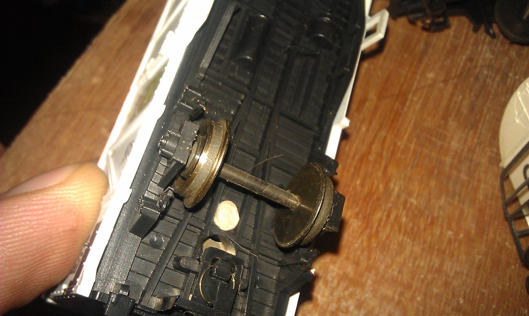

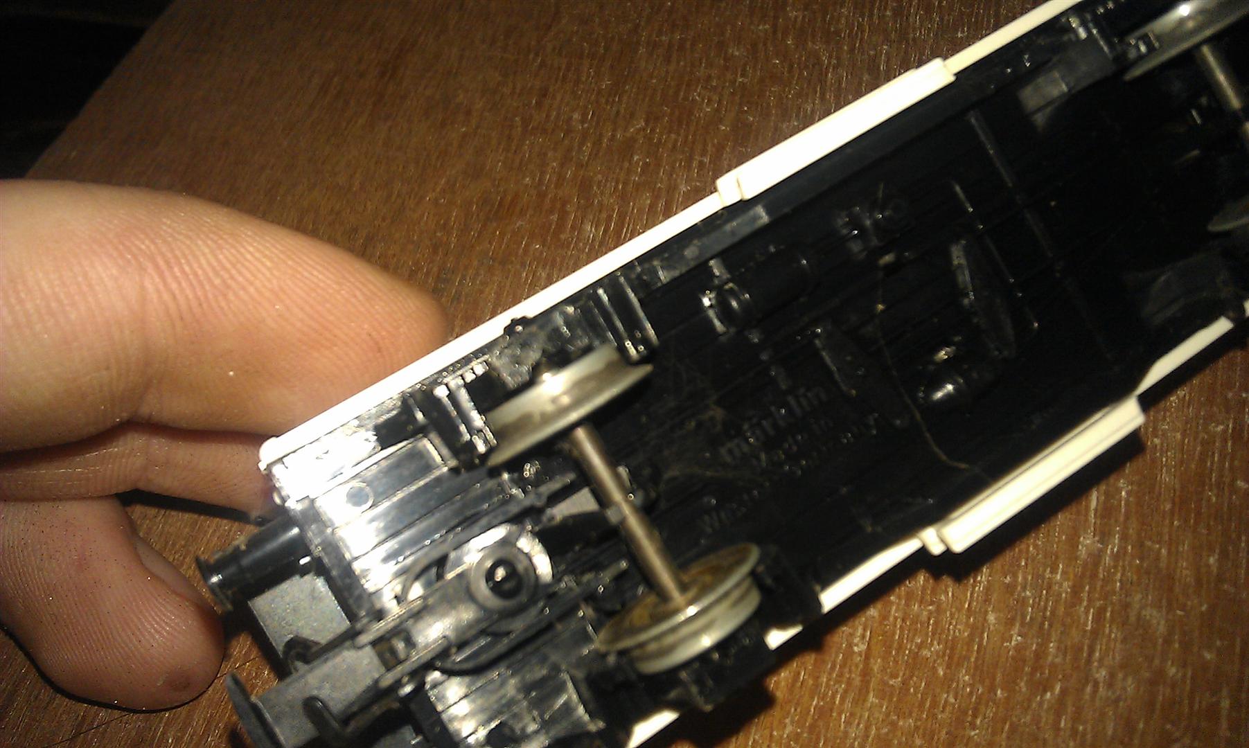

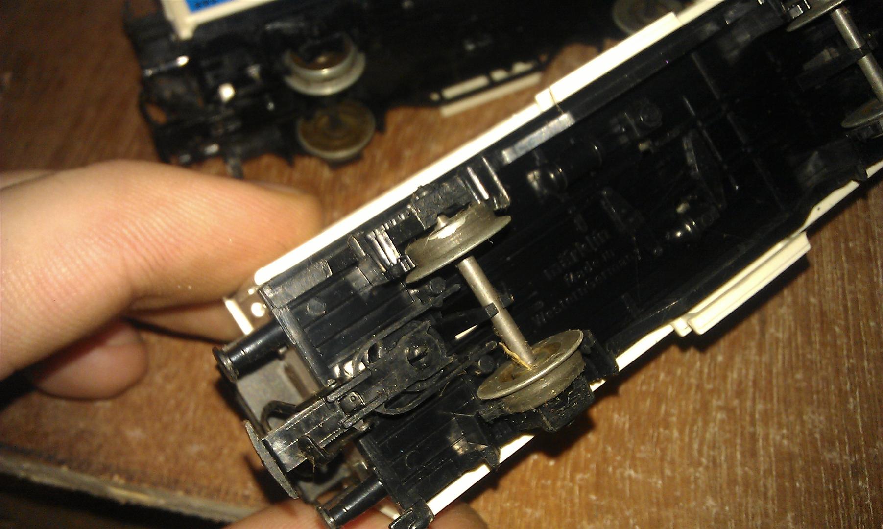

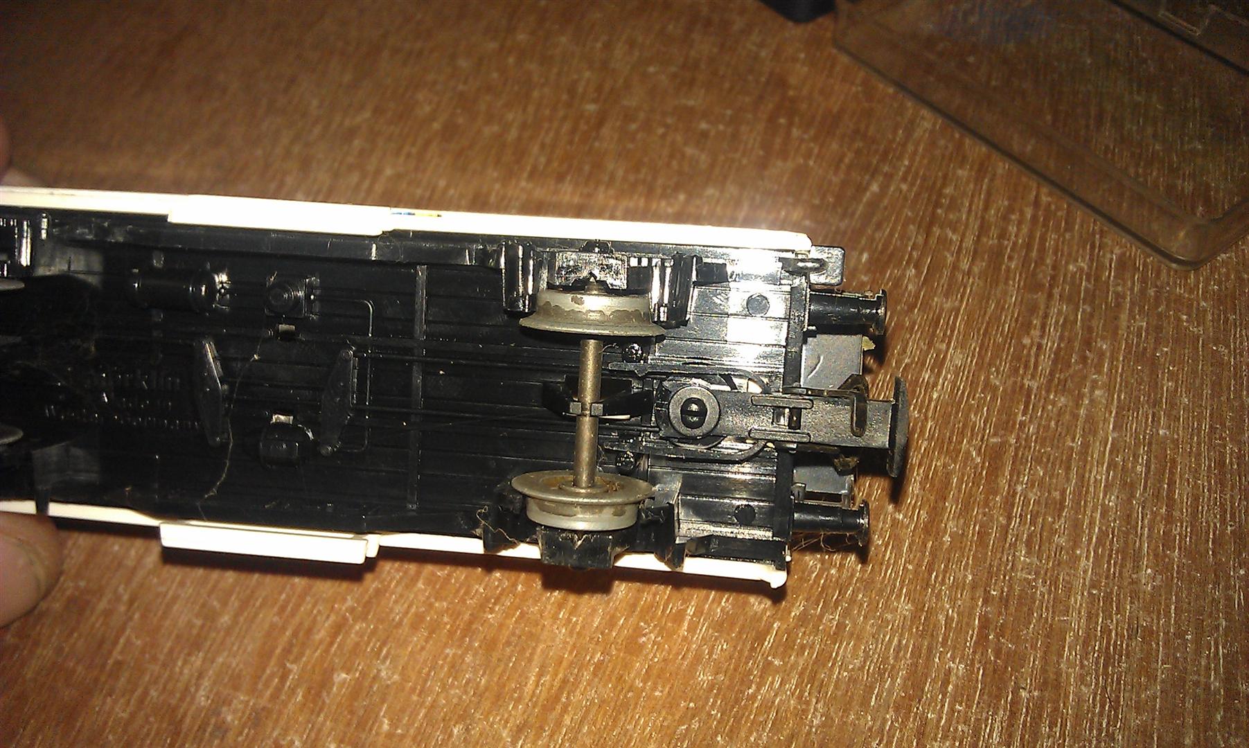

Jeg er meget ny i modeltog verden, og sørger derfor lidt info.
Jeg sidder med en masse togvogne som ikke har kørt i ca 20år
Jeg er derfor begyndt at støve dem af, og lige tjekke op på dem så de køre fejl frit.
Men der er (i mine øjne) en masse snavs på vogne hjul.
Er det beds at gøre dem rene?
Eller er det lige meget?
Det kan ses på disse billeder:
http://www.rcswift.dk/t/t1.jpg
http://www.rcswift.dk/t/t2.jpg
http://www.rcswift.dk/t/t3.jpg
http://www.rcswift.dk/t/t4.jpg

Hjul på modeltog skal være blitz blanke hele tiden. Derfor er det bedst at man kører en form for programmeret vedligehold hvor man renser materiellet efter antal driftstimer. Man kan også tage en dag i ny og næ hvor man renser og smører alt materiel som har været i drift siden sidst man havde vedligehold.
Om på ryggen med modellen og en lille stump af de gamle underbukser = bomuld med en smule rensebenzin på som man holder på det ene hjul, medens man drejer på det modsatte hjul på samme aksel og vupdi, bliver man ved længe nok bliver hjulet rent.

Har dine vogne stået og samlet støv og ikke kørt meget de sidste mange år vil jeg foreslå at du renser dem alle fra en ende af.
Vogn kassen støvsuges med blød børste eller børstes med en blød pensel. Aksler med hjul demonteres fra vognene ved at trykke dem over mod aksellejet i den ene side og samtidig med en tommelfinger negl trykker modsat på aksellejet i den anden side. Så skulle det med lidt snilde være muligt at fjerne akslen fra vognen. På ældre og vogne af god kvalitet med metal aksel lejer er det ikke noget problem, men på nyere vogne med plast aksel lejer skal du passe på at du ikke brækker aksel lejet.
Når akslerne er demonteret tager du en bomulds klud eller vatpind eventuelt dyppet i lidt rensebenzin og fjerner gammel fedt og fnuller fra aksel enden og hjulet samt aksel lejerne.
Når alt er rent giver du aksellejerne en meget lille dråbe olie = med hvad der kan hænge på den spidse ende af en synål eller fedt i samme mængde før du igen monterer akslerne. Olien kan være symaskine olie som du fylder i en engangs sprøjte på 5ml du har købt på det lokale apotek hvis ikke du kan finde en på gaden.  Jeg bruger som regel selv fedt idet jeg har en formodning om at det ikke sådan løber og dermed sviner hjul og skinner.
