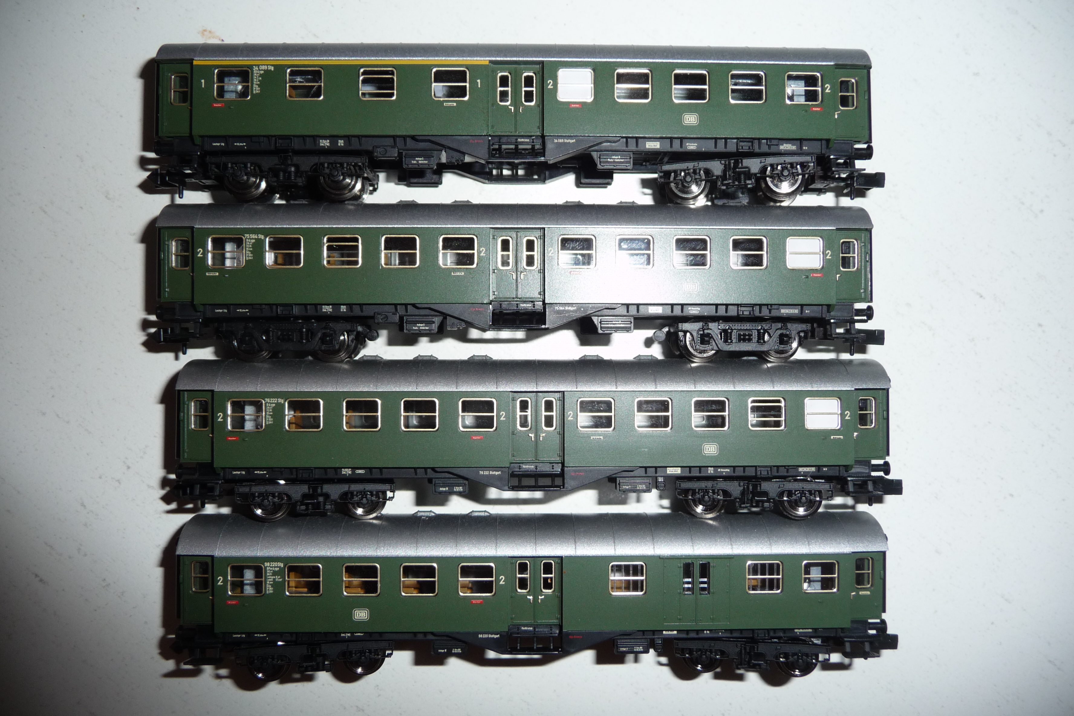

Jeg har købt vogne til to passagertog (tysk, epoke III).
Det ene togsæt består af 4 stk 4 akslede umbauwagen
4 akslede unbauwagen
  1. Vogn med 1. kl i den ene ende, 2. kl i den anden (12)
  2. Vogn med 2. kl i den ene ende, baggage i den anden (2b)
  3. To vogne rent 2. kl. (22) (jeg overvejer at købe endnu en, det er der vist lige plads til på min bane)
Hvordan ville sådan et tog normalt blive koblet sammen? Så vidt jeg kunne læse på Wikipedia, kobles bagagevognen oftest i den ene ende (typisk mod lokomotivet). Men det ville jeg også mene man gør med 1. klasse? Så umiddelbart har jeg tængt at koble dem sådan her: 12 22 22 2b.
Er det en realistisk sammensætning? Eller flytter man 1st klasse eller baggage ind midt i togsættet? Eller er det bare tilfældigt hvordan tingene var koblet.
Er det en korrekt antagelse at man typisk ikke vender vognene ved en endestation - men bare flytter lokomotivet til den anden ende. Så hvis første klasse er lige efter lokomotivet i f.eks. vestlig retning, vil første klasse være bagerst i toget når det returnerer i østlig retning?

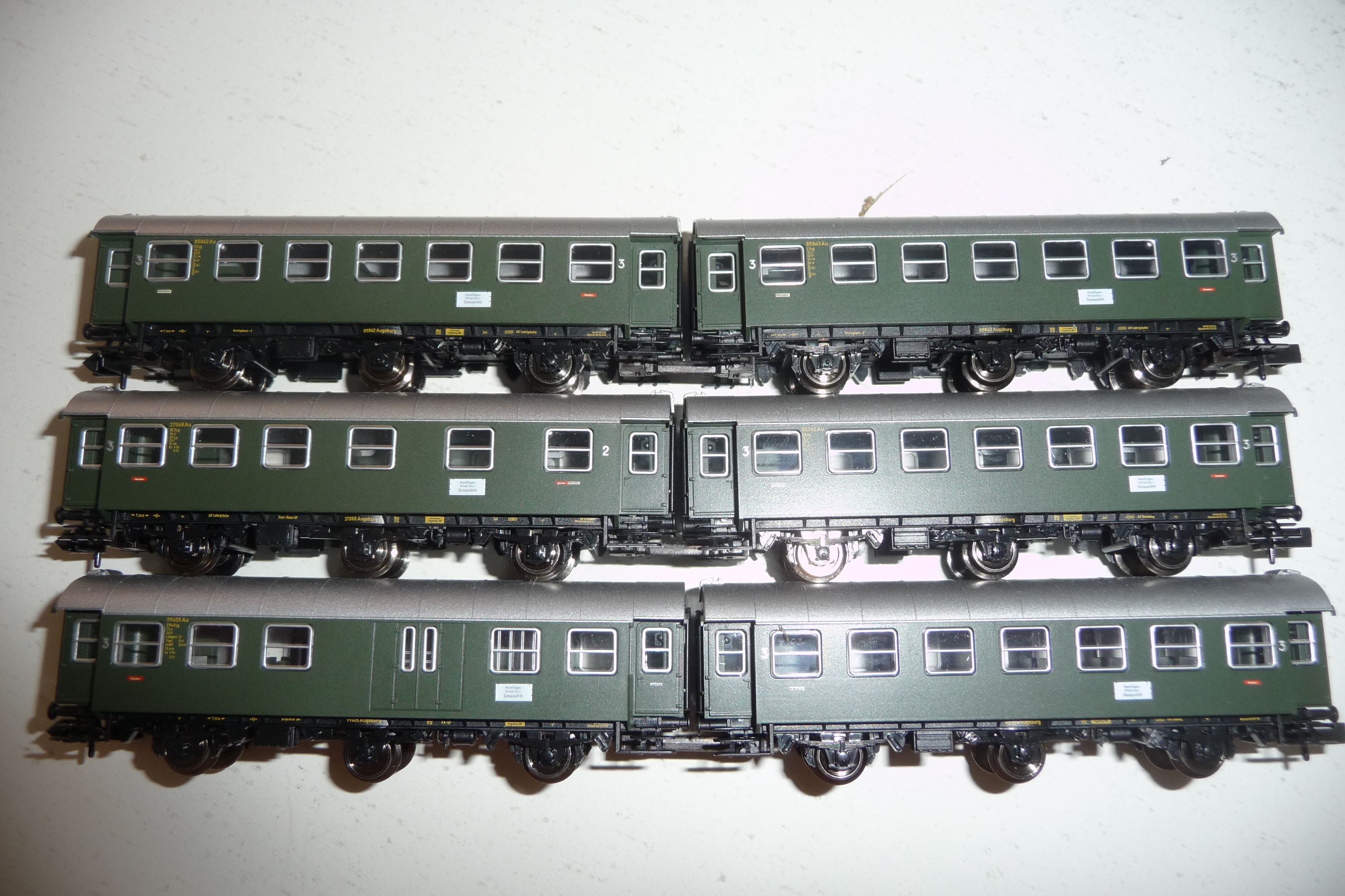

Det andet togset består af 3 togset, hvert med 2 permanent koblede 3 akslede umbauwagen
  1. Togset med en vogn 3kl/2kl sammenkoblet med en vogn der er rent 3kl (32-33)
  2. Togset med 2 3kl vogne (33-33)
  3. Togset med en 3kl/baggage og en vogn der er rent 3kl
Her er det ikke muligt at placere 2kl eller bagage afdelingen i enden af toget. Så var det tilfældigt hvordan de var koblede? Eller havde man stadig 2kl flyttet ud mod en af enderne, så f.eks:
32-33 33-33 33-b3
Da jeg har tængt mig at have magneter til reedkontakter i enderne af togene er det lettest hvis jeg får det rigtigt i første forsøg:)

Generelt har tyskerne mest haft 1.klasse i midten af toget og bagagevogne i enderne. Spisevogne skal også være i midten i modsætning til sovevogne, der skal være i enderne. Postvogne SKAL være i enderne på grund af brevhemmeligheden, der måtte ikke engang være togpersonale i dem, kun postansatte. Tyskerne havde noget der hedder Kurswagen, det var vogne der blev koblet af og på undervejs, der havde andre destinationer end resten af toget, det er som regel 1/2 vogne. De var placeret i enderne.
I dit tilfælde ville jeg koble 1.klasse vognene ind midt i toget:
Altså 2,1/2,2,2/b
Treakslede Umbauwagen blev altid indsat i par og derfor.
B/3,2/3,3/3
