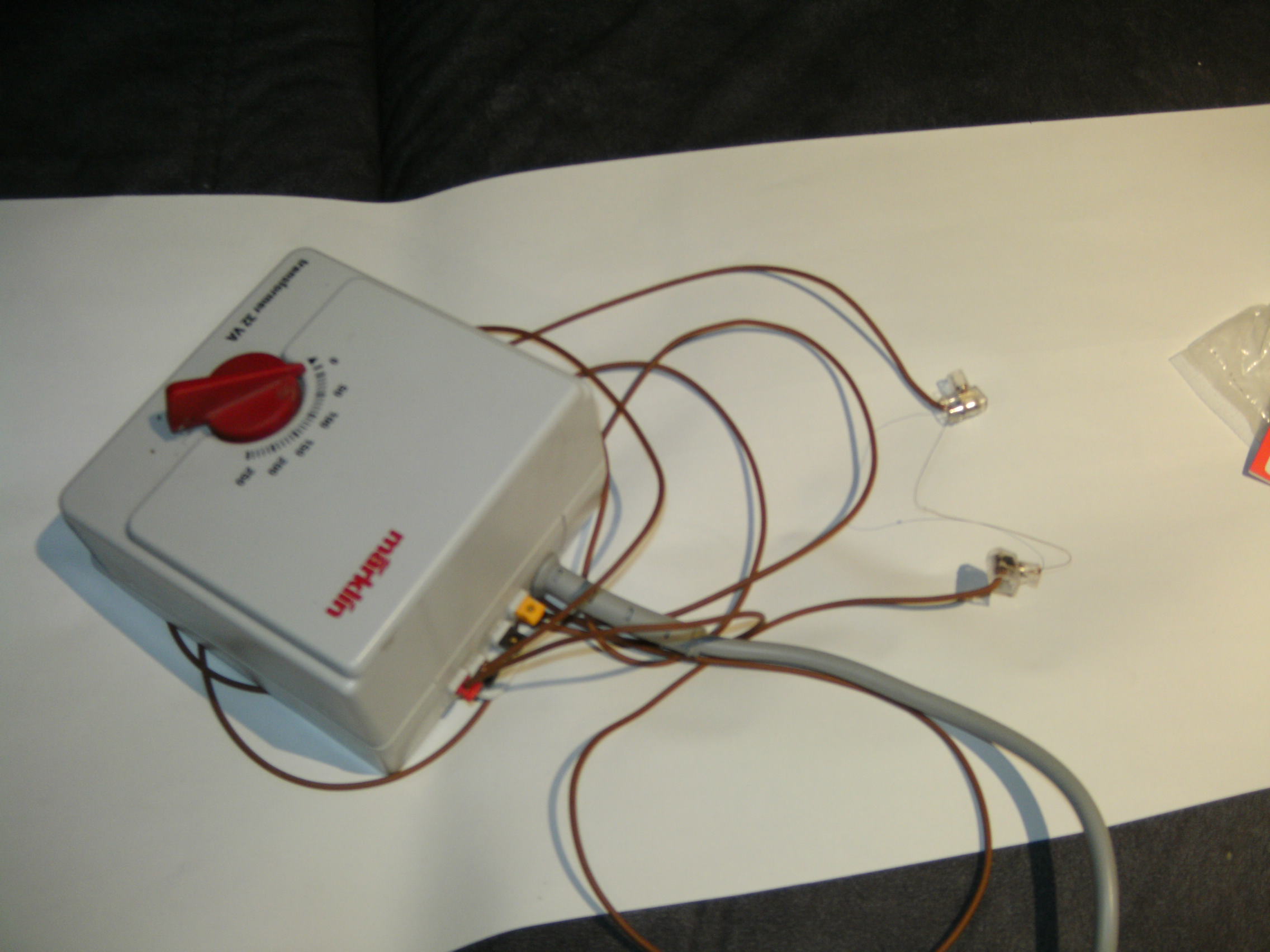

det er så tråden , en glødetråd , nok også andre der laver en sådan
en trafo , forbundet til kørekontrollen så spændingen kan reguleres , nu er det lige denne jeg har men alt der kan reguleres kan bruges , da det afhænger af hvor lang et stykke glødetråd man bruger .
jeg har monteret ca 1,5 m ledninger i hver ende samlet på en krommuffe så der er lidt at holde i , og et ca 10cm glødetråd i mitten ,så er der muglighed for også at skære render nedad , det kan man ikke hvis den er for lang .                      reguleringen af spændingen skal kun lige være nok til at smelte sig igemmen flamingoen , ikke så håj at den bliver rødglødene , for så brænder den over ,.       man kan også lave lidt lige som en bøjle og spænde tråden imellem , men den kan så kun skære lige snit .
husk lige , det lugter , flamingo er et olieprodukt , det giver sort røg , så et sted med god udluftning for husfredens skyld .
håber at der er noget der kan bruges , det fungerer fint hos mig .

må da sige det er enkelt og ligetil ,havde bare regnet med at der skulle en eller anden form for modstand imellem ,men undrer mig aligevel lidt ,for mig at se er det en dirkte kortslutning af trafo . Puzzled Stare

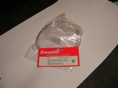

hvor har du købt denne glødetråd ?

Jamen det er ER jo netop en kortslutning, men med en modstand :bigsmile:  (tråden er modstanden - som bliver varm og skærer i skum) nemt og simpelt.

....glødetråden hedder konstantantråd.... fåes i forsk tykkelselser... "modstanden" er indbygget i tråden...
kan sikkert købes i elektronik-forretninger... (kan huske vi lavede forsøg dermed i fysiktimerne i skolen... for over 35 år siden)..

den er købt i en hobbyforretning , for modelfly og både , godtnok for mange år siden 20+    men kan da sarktens fåes endnu .             men får du tid så kom dog ind på hobbymessen , der giver jeg gerne en demo i landskabsopbyg på 3modul
