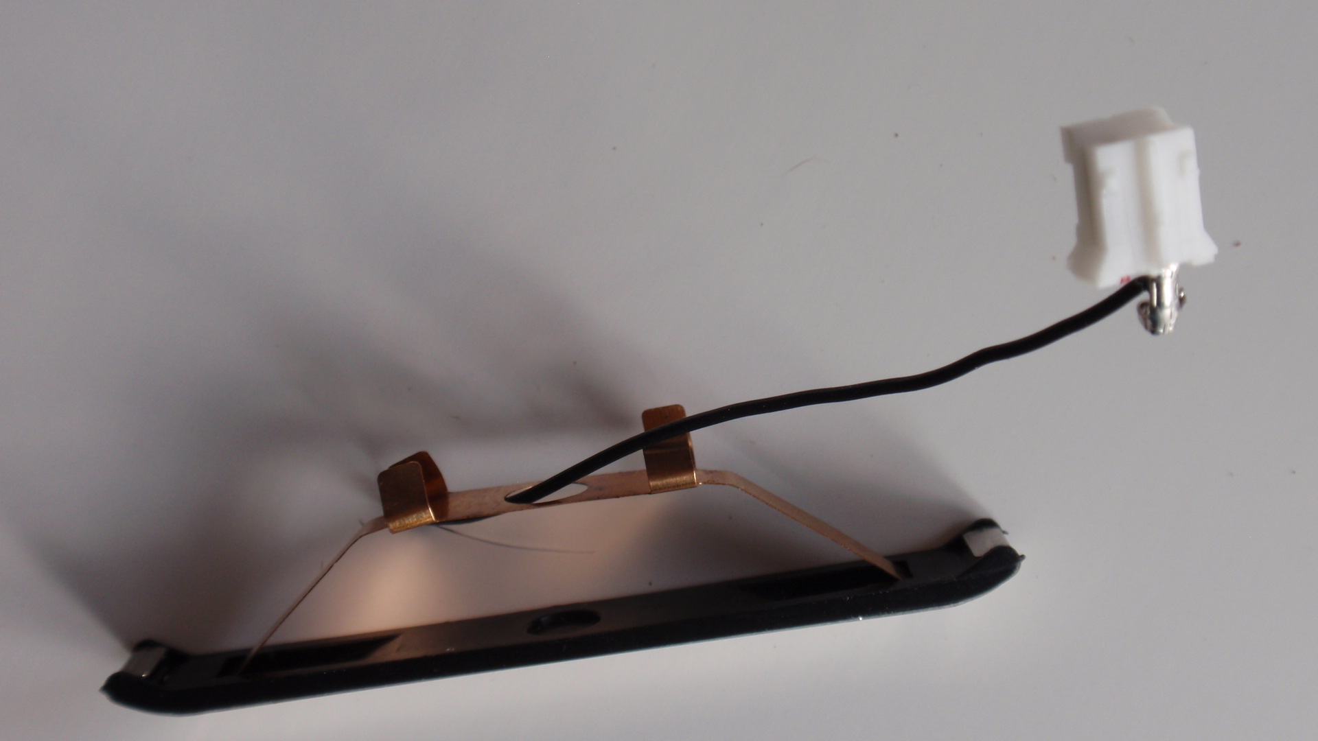

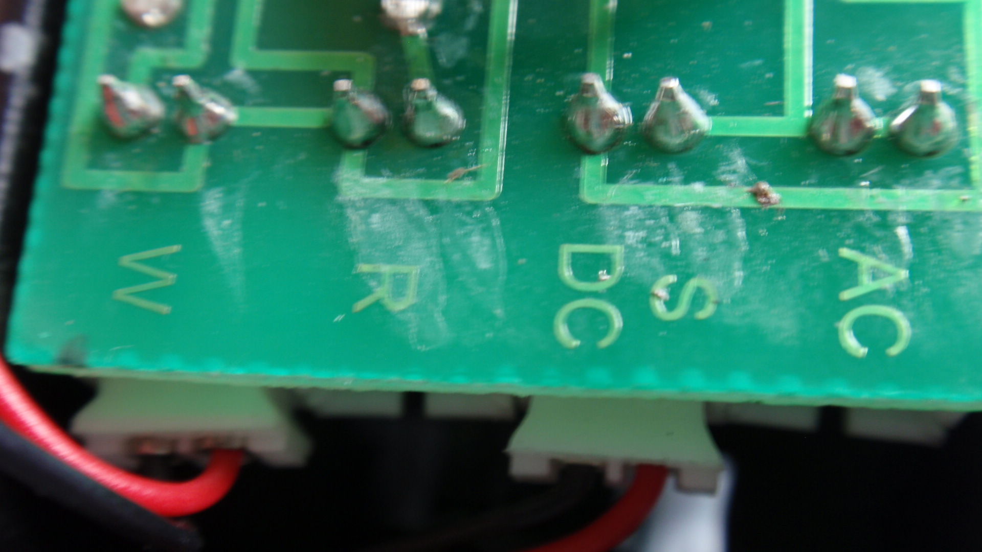

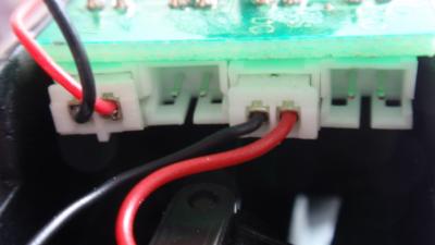

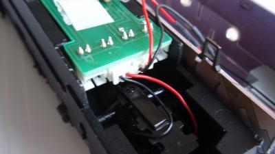

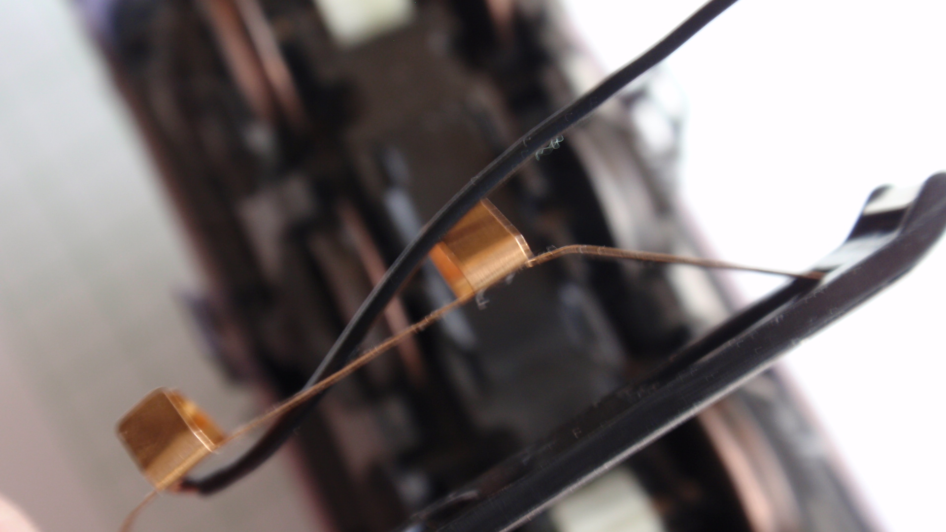

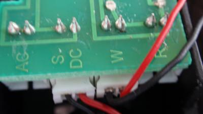

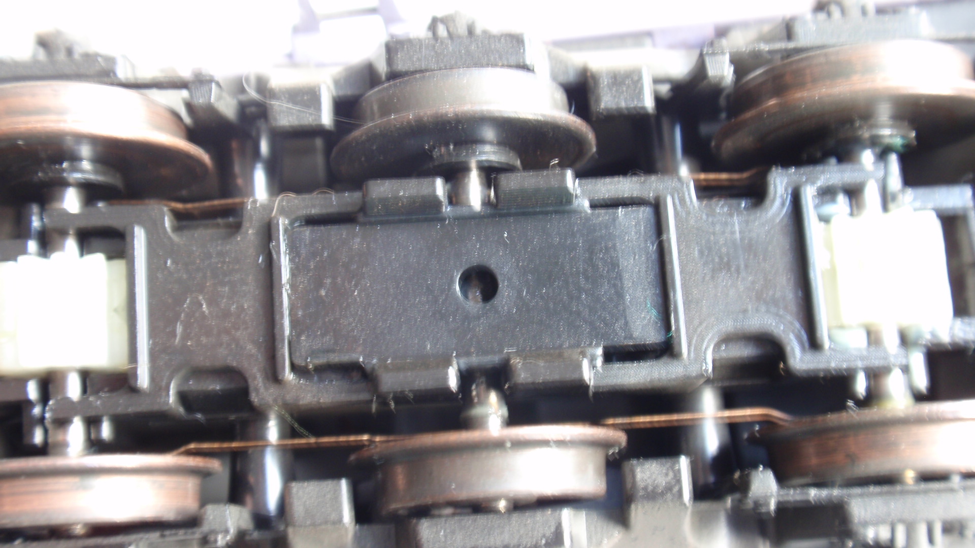

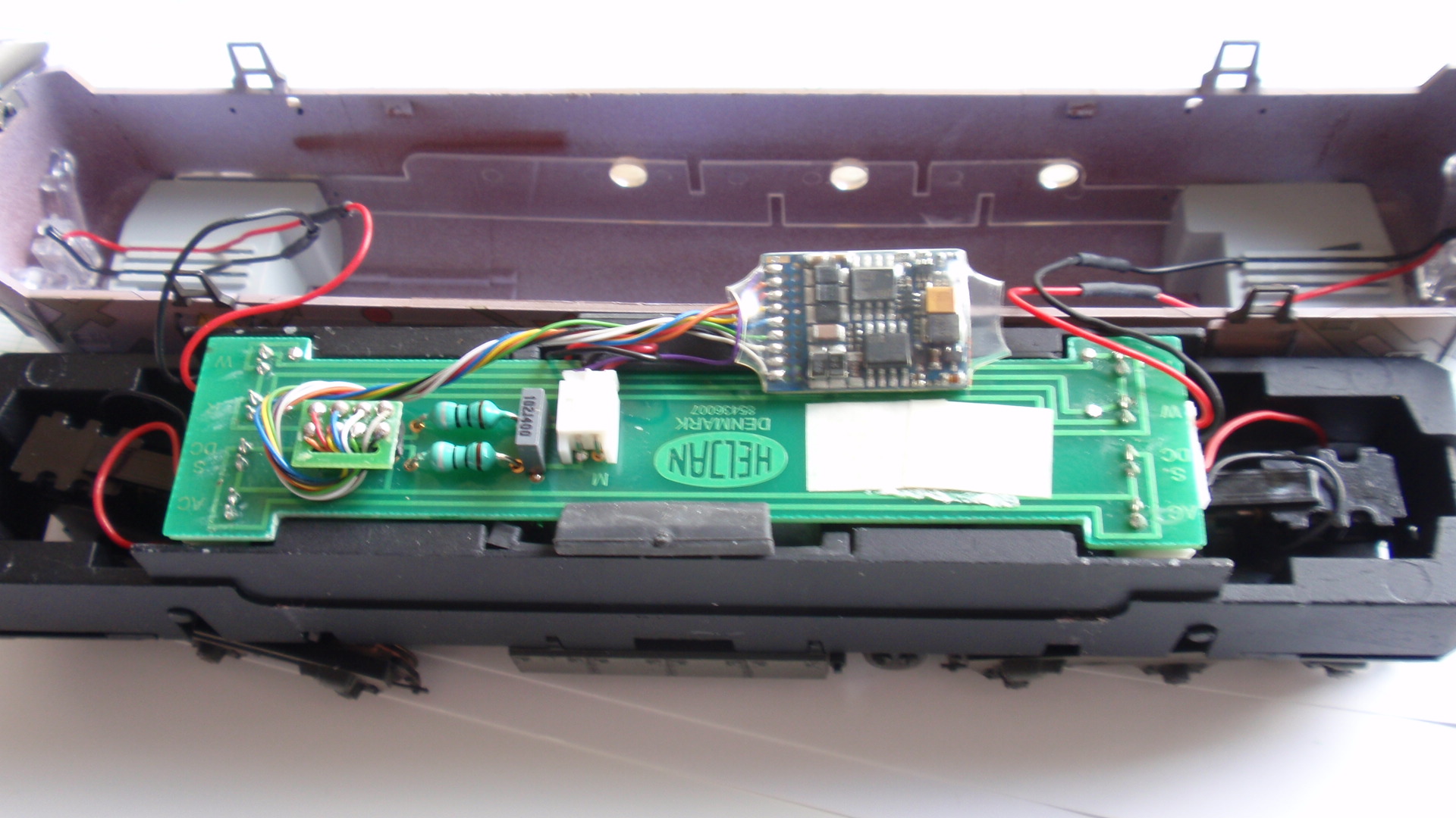

Håber disse billeder kan hjælpe det er bare nogle ledninger der skal flyttes i stikkene fra AC til DCBillede
BilledeBilledeBilledeBilledeBilledeBilledeBilledeBillede
Mvh Jimmy

Perfekt.... Smile   Mange tak for hjælpen.... Smile
