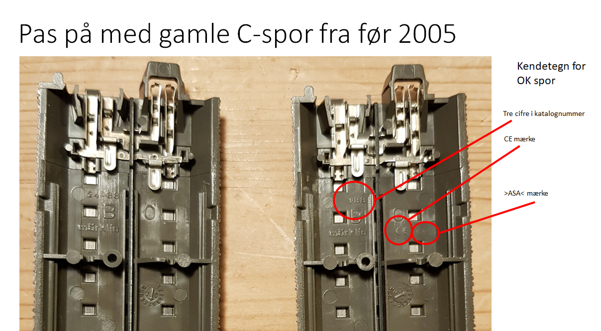

Tilføjelse: ifølge det fine indlæg med billede nedenunder ser det ud til at min tidligere oplysning om, at man kan kende de gamle skinner på, at der står "made in Germany" på dem, ikke er præcis nok.
Indlæg: 2.284
Her om at identificere gamle og nye C-spor - se til højre om nye, OK spor
tak
super oplysning
