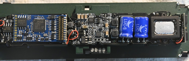

Vi havde samme problem med den ene MT i dag. Men med lidt forsigtig lirkeri fik vi overdelen af.
Synet der møder dig når overdelen er fjernet. Powerpack med 2 store kondensatorer og en højttaler uden låg!
Så er der kommet låg på højttalerens resonansrum. Plastrektangel fæstnet med dobbeltklæbende tape.

Hej Flemming, du har vel ikke et billede af højttaleren fra siden? Det undrer mig at den er lavet med 21MTC og ikke PluX22 stik.
Det er stort set kun Roco og Piko der bruger Plux22, alle andre bruger 21MTC..
Men det ville da være rart med ét stik..

Efterskrift vedrørende mck MT.
Det må da være skuffende for en producent af modeltog ikke at være i stand til at holde styr på troperne. Dette være sig under produktionen såvel som manglende eller dårlig tilsyn fra rette vedkommende.
Da nu én af deltagerne her i Garagen i lørdags mødte op med både et Grønt og et Design malet eksemplar af slagsen og Morten havde Lokprogrammer med i rygsækken, blev det besluttet at gøre noget ved sagen.
Vi fandt følgende:
- Allerførst viser det sig at vejledningen vedrørende åbning er forkert. Det er ikke de 4 skruer i hjørnerne der skal fjernes for at overdelen kan tages af, men derimod de 4 skruer der sidder oppe under og midt for bogierne.
- Det viser sig efter åbning, at der er monteret kondensatore = power pack på moderprintet. Da power pack er monteret på moderprintet skal der være forbindelse fra denne til stik for dekoder.
For at tilslutte en power pack skal der bruges 3 ledninger der tilsluttes dekoderen.
1: U+ er pin 16,
2: GND er pin 20 og endelig
3: charge/opladning af kondensator der skal tilsluttes en AUX udgang som er konfigureret til power pack.
I dette tilfælde har man valgt at bruge udgangen AUX7 = pin 2, som findes på dekoder stikket.
Alt er tilslutte korrekt, ved programmering har man blot glemt at konfigurere AUX7 som værende tilsluttet power pack.
- Så er det højtaleren som er samlet forkert og mangler et resonans kammer, dette klares ved hjælp af en stump plastcard..
Jeg græmmes, vi er fire mennesker i 2 timer, med teknisk udstyr, 2 kander kaffe, rundstykker, smør, pålæg og kanelstang samt el og computer, en konsulentpris på 8 X 1500,00 dkk ville være passende.
Venlig hilsen og forsat god dag!
Her vil jeg helt klart give dig ret. Jeg synes faktisk det er under al kritik, når der er tale om et generelt problem på alle modeller. Hvis der var tale om få eksemplarer eller et par enkelte "mandagsmodeller", så synes jeg det er en anden snak.
Det her skal simpelthen fanges inden de rammer hylderne hos forhandlerne.
Det er selvfølgelig fint, at der nu er en løsning takket være et par kyndige hænder og hjerner. Men det er ikke ok, at man som køber selv skal lave de her tilretninger . . . eller skal retur til forhandleren for at få foretaget opdateringerne dér.

Her flg. en video hvor MT har fået låg på resonanskassen - jeg har ikke justeret lyden ned til et passende niveau. Powerpacken er sluttet til - her skal jeg vel også skrue ned for virkningen.
https://youtu.be/Bk3DjE_cgbk
Indlæg fra Garagen, med How to do vejledning.
https://petermsgarage.blogspot.com/2021/08/mck-mt-anmeldelse-og-rettelse-af.html
