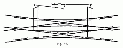

Ved  lange (Krydsnings)sporskifter til høj hastighed kan der være flere elektriske drev, pr tungepar.
Se her hvordan sporskifter er opbyggede: http://modelbaneteknik.dk/jernbane/spor/spskanv.htm

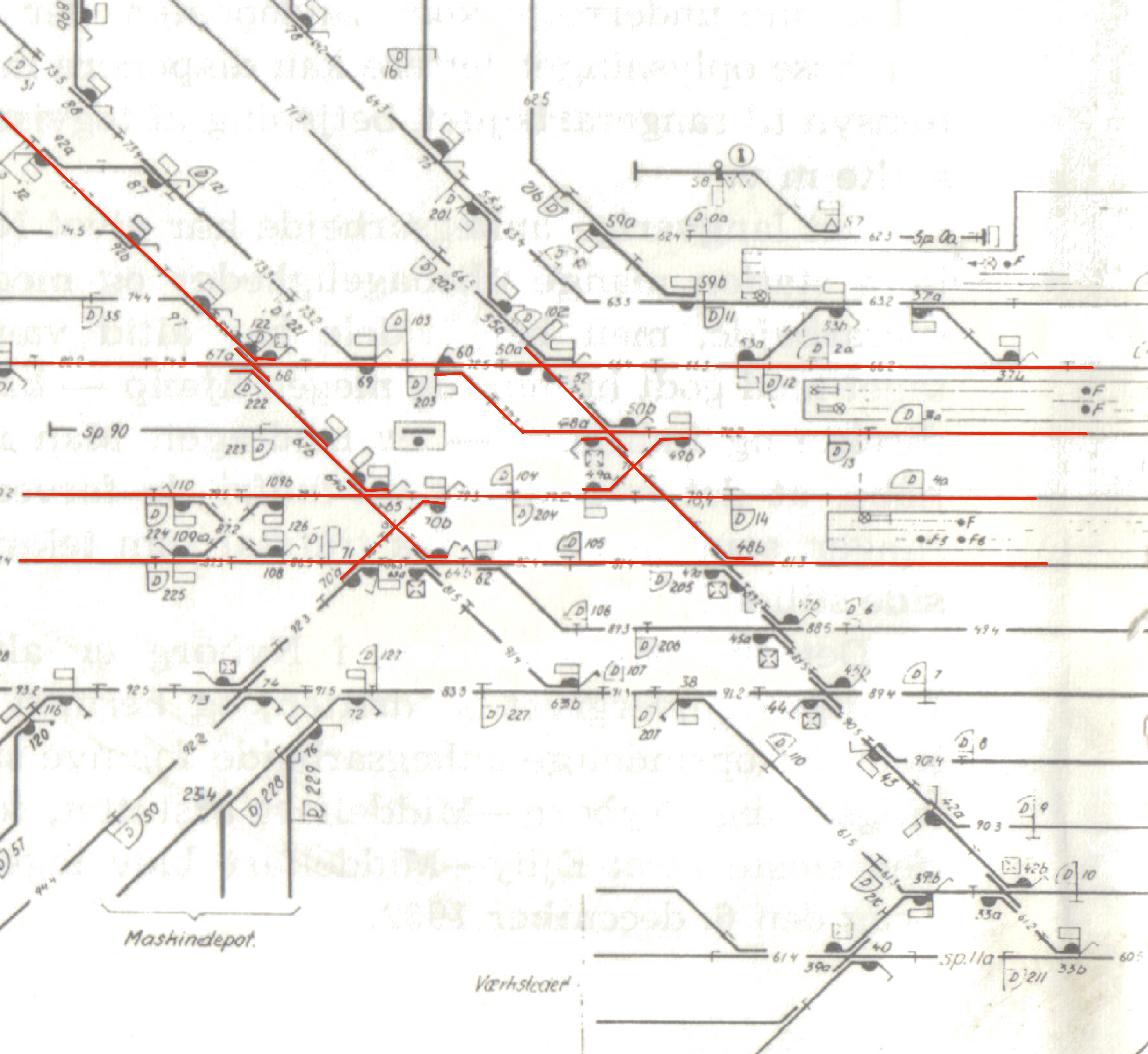

håber så at dette tydeliggøre hvad hele og halve englændere/krydssporskifter kan
og så DSB signaturer for hele og halve på den forhenværende Nyborg

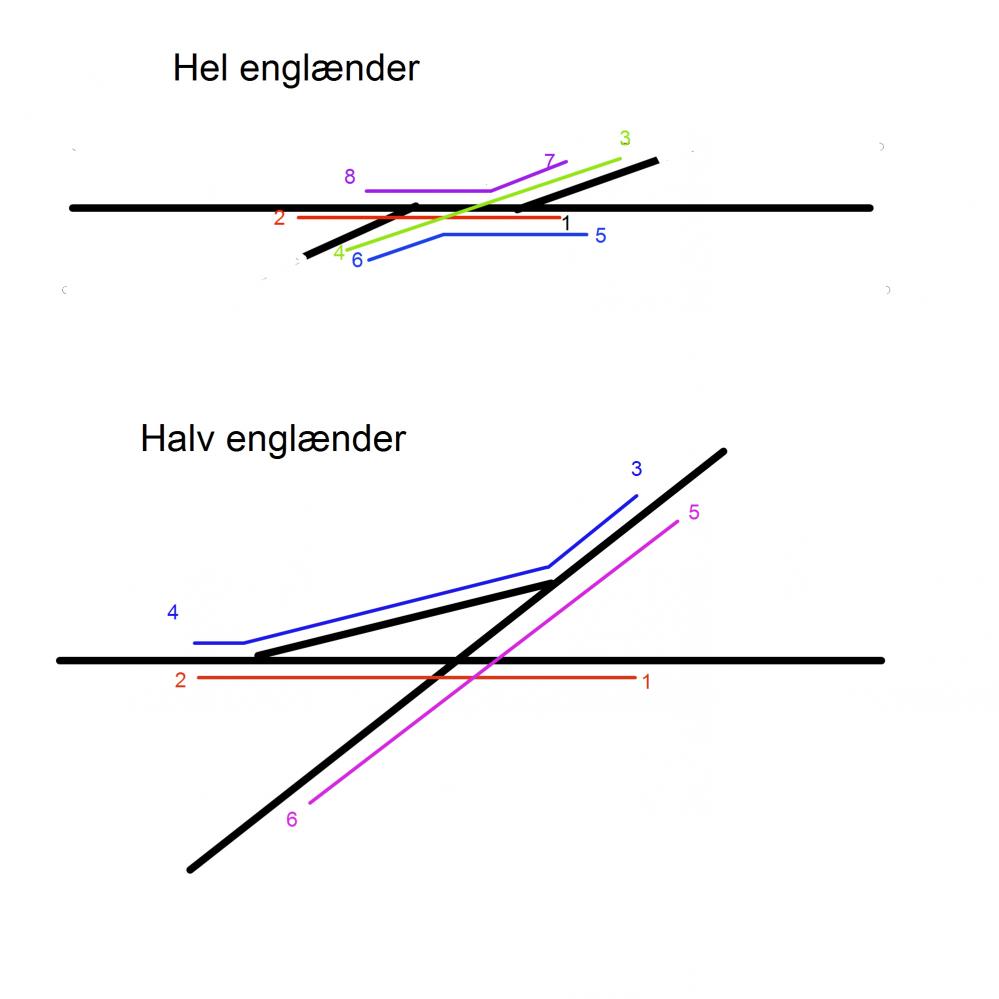

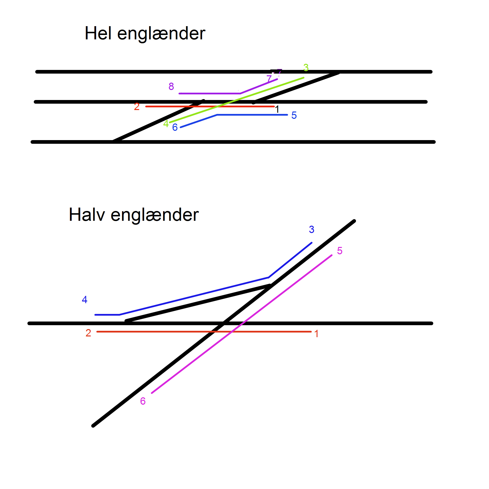

I modsætning til hvad H0 897 beskriver andetsteds kommer sandheden her :) No hard feelings H087
En hel englænder er et dobbelt krydsningssporskifte altså den med 8  kombinationer eller med andre ord. To krydsende spor forbundet med to kurvede stykker og 4 tungepar
En halv do er den med 6 kombinationer eller med andre ord. To krydsende spor forbundet med et kurvet stykke og 2 tungepar

henning h087
DKW + EKW 8 - 6.jpg 364.81 kB

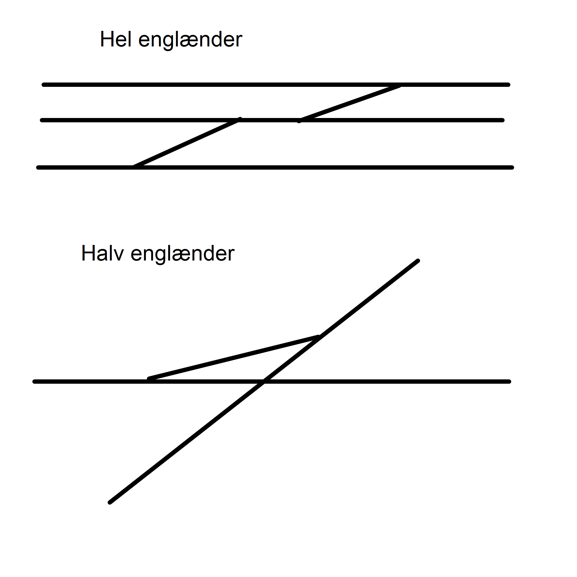

Altså det er noget ævl du tegner H0 87!!!!
her er en hel  angelsaxer
Tegnes sådan her
Og her er en halv  angelsaxer
tegnes sådan her:
Jeg kan ikke få lov at uploade, så med lidt held kommer  de som vedhæftninger
VH Rep

hej REP
godt være at du syntes det er noget ævl - fordi du forstår hvordan en hel og halv englænder virker - og det gør jeg også - men mange har lidt problemer med at se det - og derfor er de skematiske ved hjælp af sporskifter en mulighed for at forstå hvilke køremuligher der er - så derfor - for en hel englænder er jo sådan set bare to sammentrukne sporskifter med krydsspor bygget sammen -
og generelt bruges englændere med mulighed lige - lige eller afvigende - afvigende ( dem med et drev ) på ranger -og opstillings/læssespor - hvorimod dem med 2 drev bruges i hovedspor/togvejsspor

ps - forresten er signaturen ved DSB som vist på den skematiske sporplan fra Nyborg - og der kan man også se virkemåden -

Problemet er, at du viser en transversal over tre spor - alle udført med alm. sporskifter .
Det er ikke en hel englænder,du viser på din tegning. At du gentager den, bliver det altså ikke mere rigtigt af.!!!!
En hel englænder  vises med to rette linier, der krydser hinanden og med en streg på begge sider af skæringspunktet .
BilledeBillede
Vh Rep

hej rep
netop - jeg skriver ikke at det er en englænder - jeg viser hvad den kan - underforstået hvilke køremuligheder/retninger der er -
og det forstod Thomas her i klubben ( øh - Thomas er 11 år ) ( han forstår sådan set alle tre måder - det kan vises på)
og din visning til sidst bruges på sporplanstegninger og min fra Nyborg bruges på sikringsmæssige tegninger fordi der her også vise hvad "normal/udgangsstillingen" er

Du skiver altså tydeligt Hel Englænder og viser  tre spor med en transversal af alm skifter.:~
Det kan en englænder ikke, om så han er hel eller halv! (Muligvis kan en engelsk "sporskifter" godt gøre som billedet viser, hvis hans spor ligger sådan:p)
Det er der anken går ind!
At du så forklarer med tegn og gerninger nedenunder, ændrer altså ikke påstanden i dit billede til at være korrektJ):p:bigsmile:
Vh Rep
