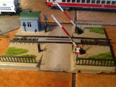

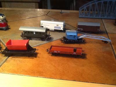

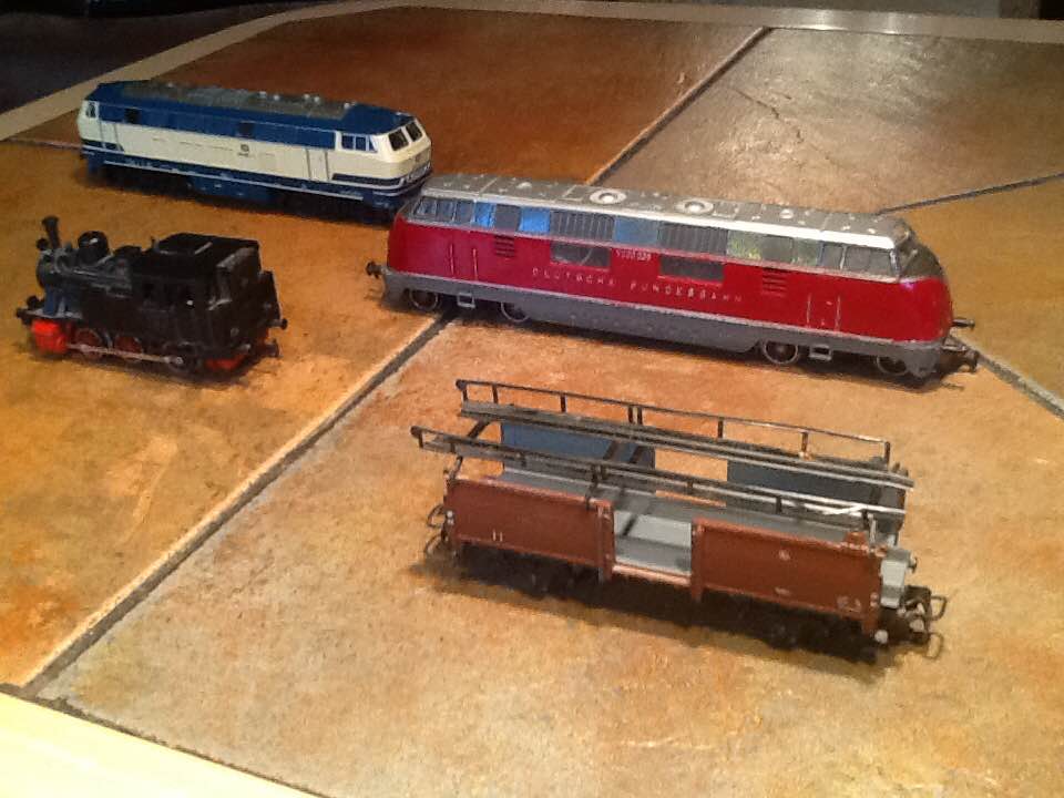

Jeg har fået et Märklin DSB-startsæt (29171) i 40 års fødselsdagsgave, og så har jeg købt en bunke ekstra skinner og bygget en foreløbig togbane.
En god ven har en del bygninger og togsæt liggende, og han har sendt mig et par fotos og spørger, om jeg vil overtage tingene. Men jeg er helt nybegynder, så jeg kan ikke se, om jeg kan bruge de vogne og det lokomotiv, der er på fotoene.
Kan I se, på nedenstående fotos, om jeg kan anvende dem? Og skal lokomotivet, såfremt jeg kan bruge det, først digitaliseres?
Tak for hjælpen,
Carsten - sognepræst i Bækmarksbro vest for Holstebro, og nybegynder inden for modeltog.

Hej Carsten - Her lidt info over hvad der er på de forskellige billeder.
Billede nr 1 viser en Marklin 457.6 - Jernbaneoverskæring (Produceret 1965-1978)
Billede nr 2 viser Marklin 3021. Undervariant 1 til 5 er mulig (Produceret i varianter fra 1957 til 1962)  - analog  (det røde lokomotiv), Marklin 3029 - analog ( sort Damplokomotiv),
den grøn/beige lokomotiv kan være 3074 / 3374 eller 3674 (hvis det er 3674 er der indbygget decoder i den), den brune godsvogn til Bil-transport er formodentlig en Marklin 4612 eller 4613 vogn.
Billede nr 3  (Marklin 4000 - Grøn vogn) - (Marklin 4413 - Rød tipvogn) - (Marklin 4611 - Blå kran med brun Udliggervogn) - (Marklin 4416 - Dortmunder kronen ølvogn)
