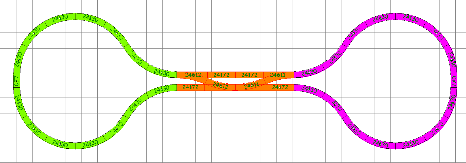

Denne type bane kaldes ofte et hundeben, her vist i en simpel form de to vendesløjfer drejes ind over hinanden, for at få noget længde.

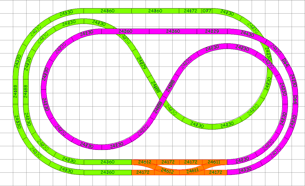

Her vist hvor den ene sløjfe ligger udvendig og den anden er krøllet sammen. Ulempen er stigningerne, der bliver ret stejle.

Hej Hans Kurt - "bqg"
En lille venskabelig rettelse: Af de tre viste eksempler er nr. 1 og 3 ganske rigtigt "kødben", - men nr. 2 er blot en helt almindelig "kør-rundt-sporplan", hvor den lilla-farvede del ganske vist er krøllet lidt sammen!

Du har helt ret, men som jeg ser billedet der henvises til, er det netop nr 2. Derfor kom den med, selv om den ikke har facon som en knogle.

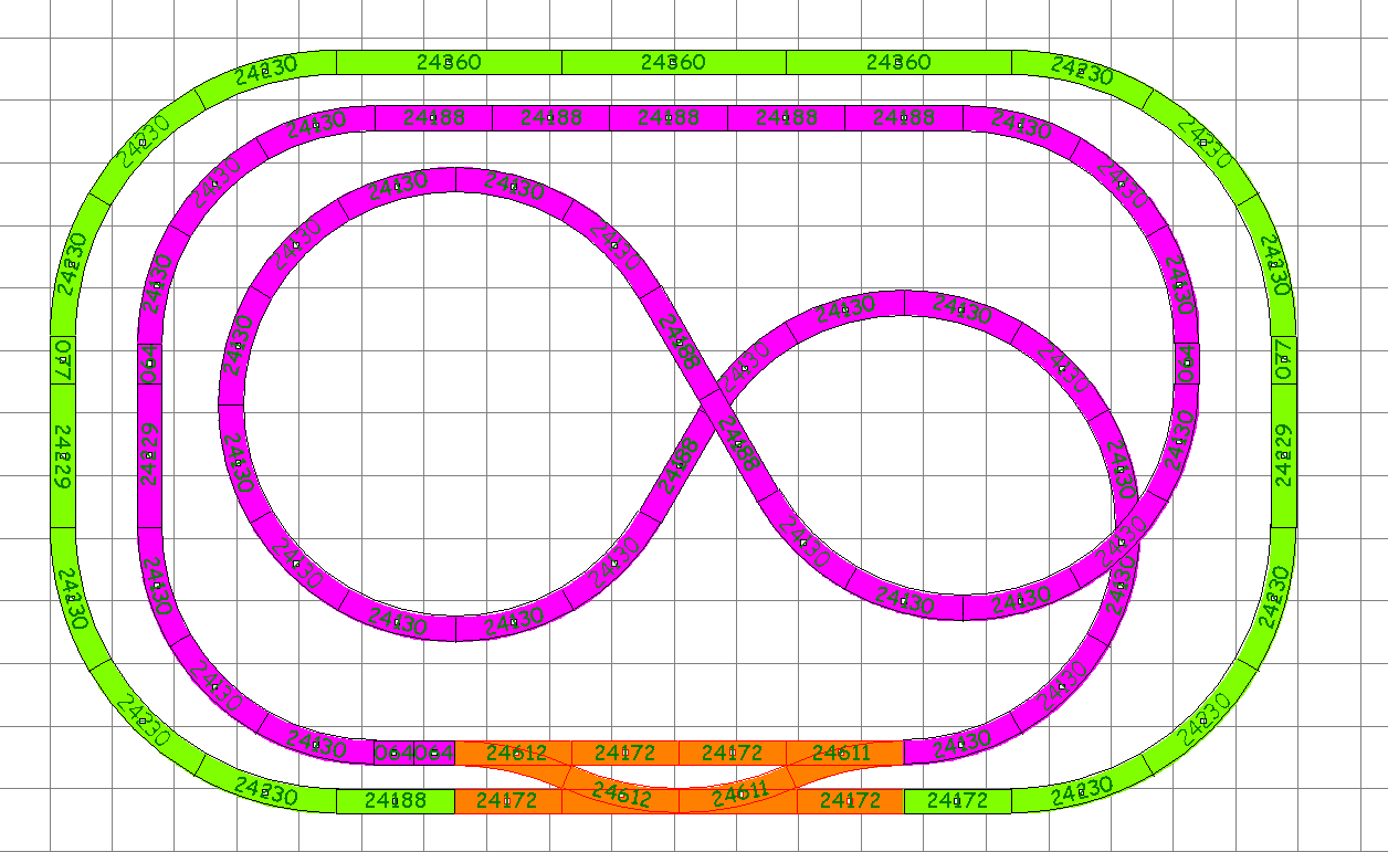

Tror du skal tage et kig mere på billedet, det ligger ret tæt på dit forslag nummer 3, men ikke 2. Jeg har prøvet at illustere det med farvede markeringer på billedet her

Jeg kan godt se, at det har knoglefacon, men jeg tænkte nu på det billede som Ivan henviste til, det mener jeg ikke har knoglefacon.

Tak for de billeder jeg vil gå igang med at se om jeg kan få lavet nummer 3 og se hvad jeg kan trylle frem efter der.
Må indrømme at det model 2 af dine Hans Kurt. Surt sjov når teksten fortæller noget andet.

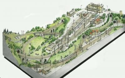

Så vidt jeg kan se, er udstillingsanlægget vist en udgave af den amerikanske John Allens klassiske Gorre & Daphetid-anlæg fra 1950'erne. Her er hans gamle sporplan:
Den er også god, med muligheder for at udvide senere hen...
