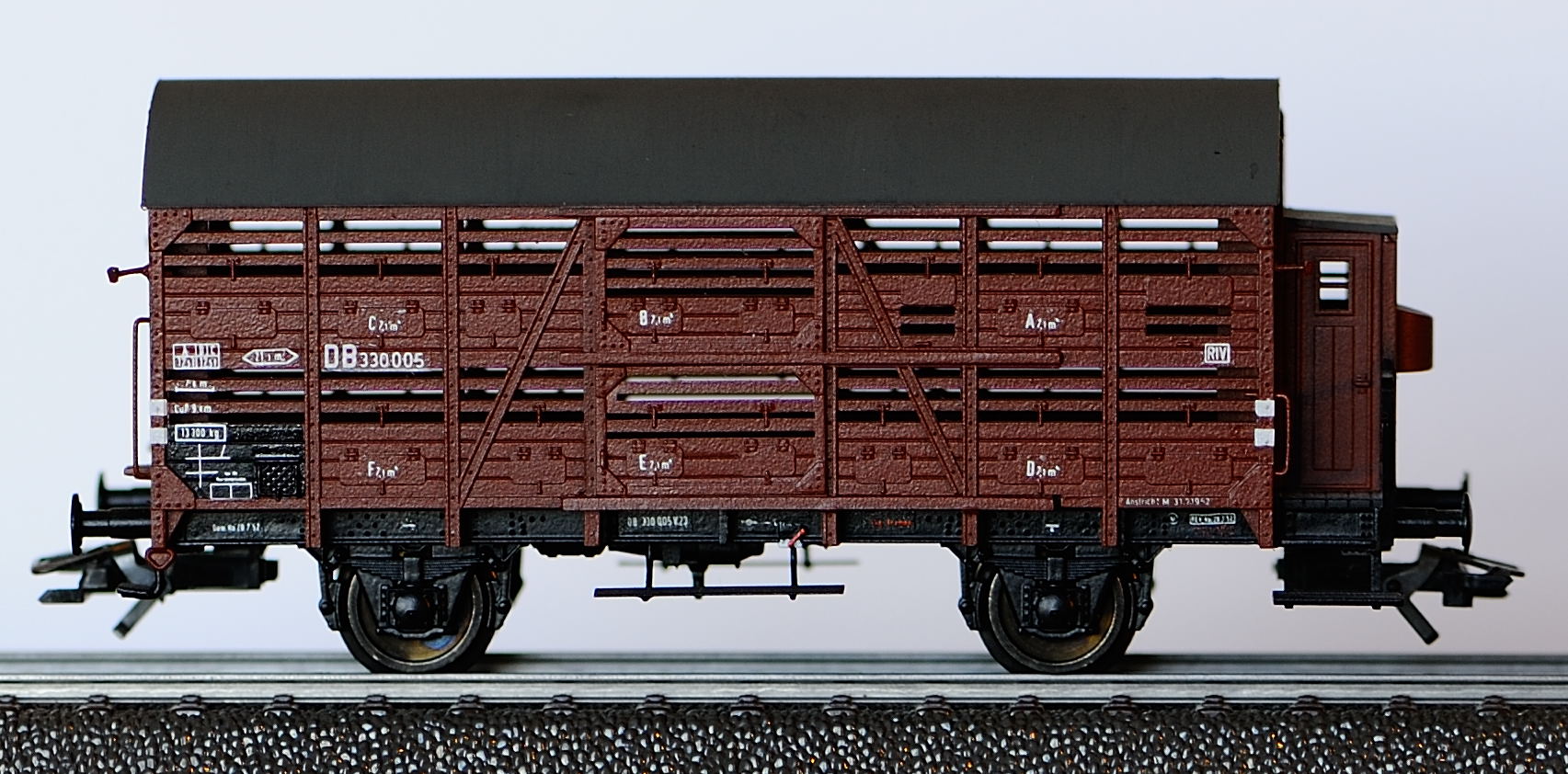

Jeg kan ikke svare på dit spørgsmål, men i stedet stille et nyt:
Hvad i alverden er der sket da vognen blev malet. Det ser noget "nubret" ud !
Er du forresten sikker på at det er en Fleischmann-vogn? Katalog nr 5354 ser anderledes ud, end den vogn du viser et billede af. Jeg tror mere på Märklin eller Trix..... men også Piko og Liliput (og Tillig?) har haft denne vogn på programmet.

Det et i al fald Märklin/trix kobling der sidder på vognen, men den kan jo være byttet ud...
Jeg gætter på at det er en ombygget model. En (forfinet) Trix Express med en ny undervogn, hvor bremsehuset fulgte med? De påsatte skrifter på vangerne, der er skævt sat på, kunne tyde på dette...

Hvis man googler på DB330005 finder man følgende:
http://trix.rwedv.de/cms/cms/front_content.php?client=1&lang=1&idcat=30&...
Altså TRIX EXPRESS Nr. 3421
Men hvis man googler på TRIX 3421 kan man finde følgende:
http://www.hfkern.de/Trix_Wagen/Gueter_gedeckt.html
Men her mangler der vist et bremsehus...

Beklager min dårlige research.
Da der stod Fleischmann i bunden,gik jeg ud fra at hele vognen var fra Fleischmann.
Kan godt se nu at det er en sammensat vogn
