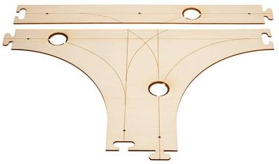

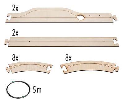

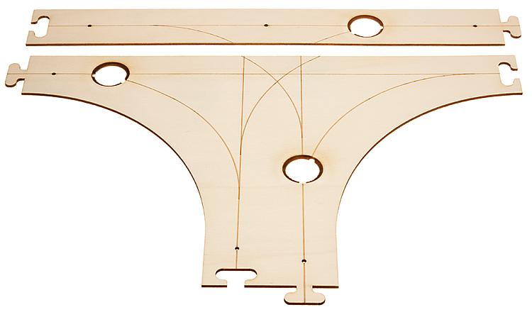

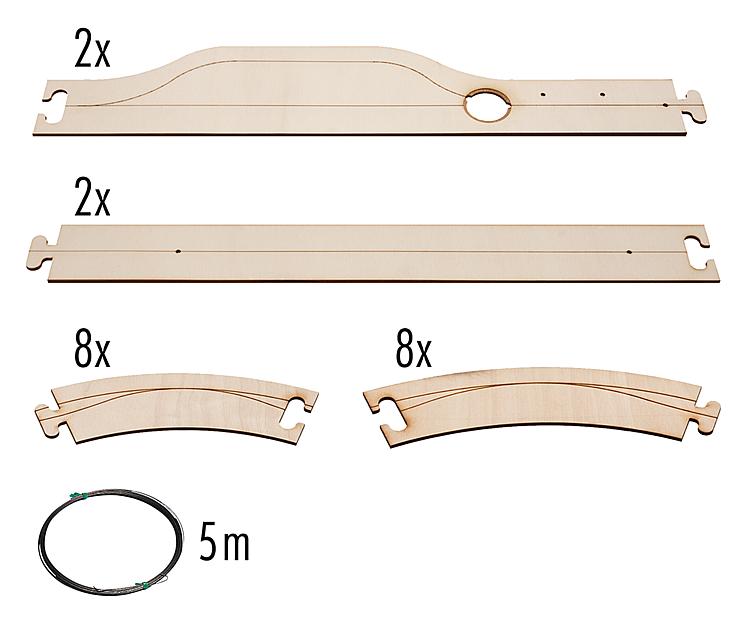

der er fler måder at gøre det på
1. som du kan læse inde mit indlæg med plastik plader
2. man kan bruge fallers vej bane det er et styk træ der er laver riller til tråden så skal man bare spartle pladen og male dem så er du klar
det er sådan jeg skal til at gøre

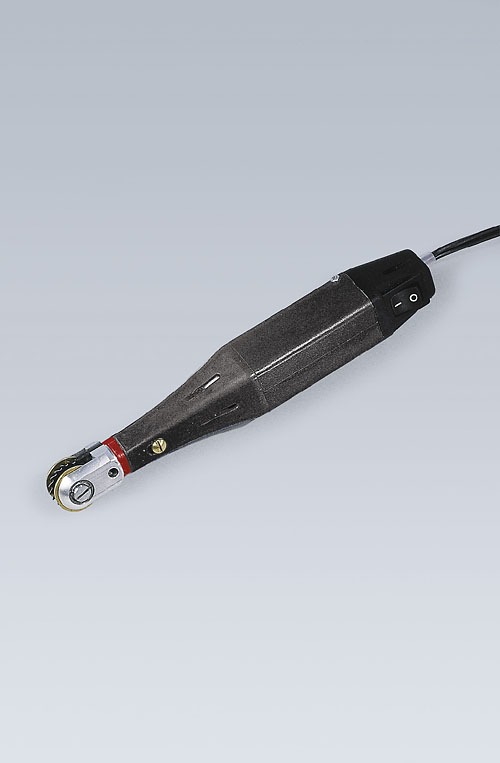

3. man kan købe et styk værktøj
og leje det hos nettog (15 pr dag) der laver den lille riller og i den rigtige dybte som du så lækker din tråd i
det er de måder jeg kender til men en ting som du ikke slipper for det er at du skal spartle og malen
grunden til at jeg har valdt faller træ plader er der er også hulder til de extra ting man kan bruge som gøre det sjovet at ha de biler som holle steder og bus steder
det her sæt koster idag 300 kr
det kan man jo kommer lang med og hurtigt da tråden lækker rigtig fra starten
