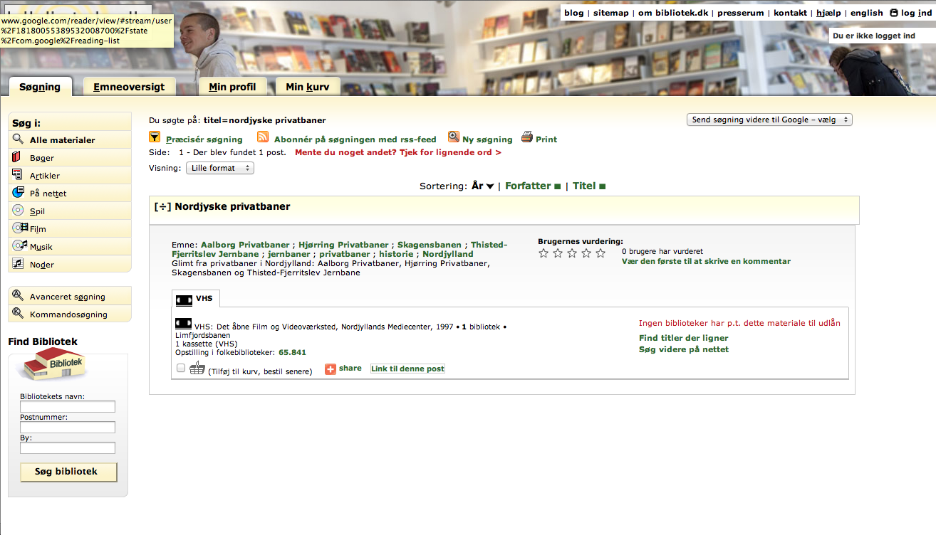

Jeg skulle lige til at skrive, at du skulle bestille denne herlige video hjem ... men desværre er den ikke længere til udlån.
Der er fine klip fra Aalborg Privatbaner. En arkeologisk fund ... for man kan se rangering, oprangering og meget mere.
Jeg kom heldigvis til at tage en kopi ... men er der nogen der ved, om den findes i handel længere?

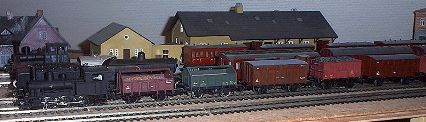

Hej Svend Uden at lukke øjet alt for meget kan Fleischmann TK let lforandre til FFJ 39 og APB nr 38FFJ 39
På dette gamle ringe billede anes min version forrest. Sammen med hjemmebyggede vogne og en til Ep 2 Ombygget P-maskine.
Den eneste der skal ændres radikat er domer og sandkasse på kedlen  og tagudluftningen på førehuset.
Jeg fandt et ombygnings sæt hos Mads Sjøner, men om det kan skaffes, aner jeg ikke.
Og så maling naturligvis. Jeg har også afkortet Vandkasserne 1 mm, men det er ikke strengt nødvendigt.
Ganske vist havde de 2 forbilleder Heusingerstyring - Fl. har Trix/Allanstyring.
Der er Brawas T3 Mere korrekt, men til gengæld skal hele overdelen rekonstrueres.

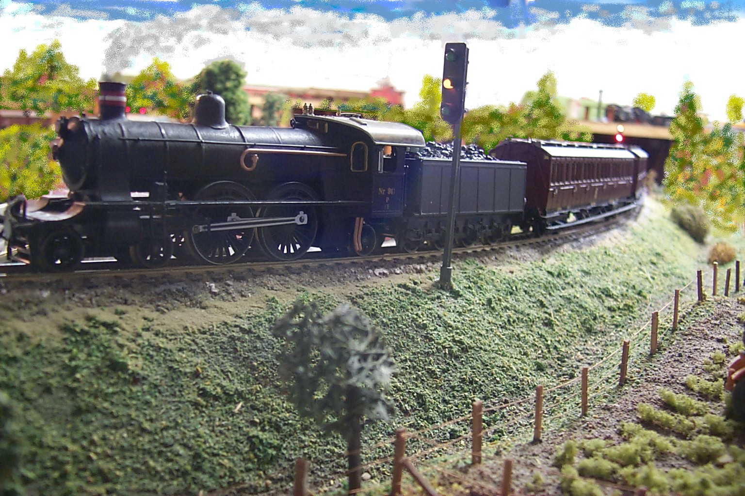

P917
Min P-maskine med Aa-Vogne på Hans' gamle anlæg

Rep : Har den Fleischmann TK et vare nummer eller en anden måde at søge efter den på ?

Det Er en T3 og fås i mange udgaver.
du kan søge den Deres hjemmeside http://www.fleischmann.de/  under H0 damplokomotiver der er 3 pt
Kommer i tanke om at M/Trix også har en men også men Allanstyring
Om den fås sort - Altså farven- ved jeg ikke

Fleischmann har T 3'en i flere udgaver.  Det seneste nummer er 40100x men jeg har aldrig set den med sort ramme og sorte hjul.  Den dukker af og til op som brugt bl.a. hos Kystbanen.  De havde for nylig et eksemplar.
Du kan se tegning og billede af en T 3 ombygget til Aalborg maskine  i Lokomotivet nr 103.  Litreringerne og de specielle skortstensbånd kan nu fås fra KM Text.
Som Rep skriver skal den have ny skorsten, dome, sanddome og inddækning til sikkerhedsventilerne.  Jeg har engang støbt disse dele men har ikke formene længere.  Om de stadig kan fås hos f.eks.På Sporet er jeg ikke klar over.
