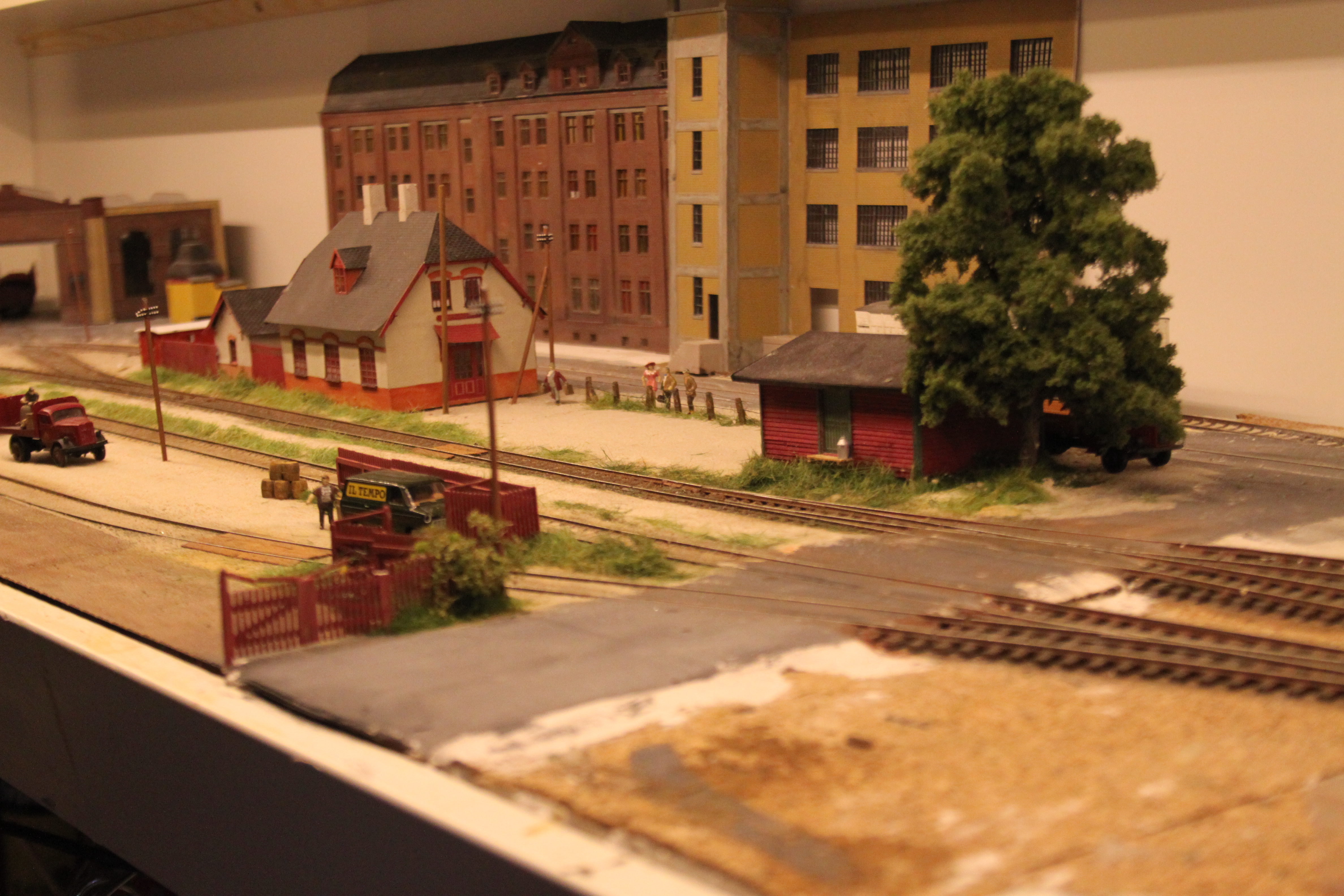

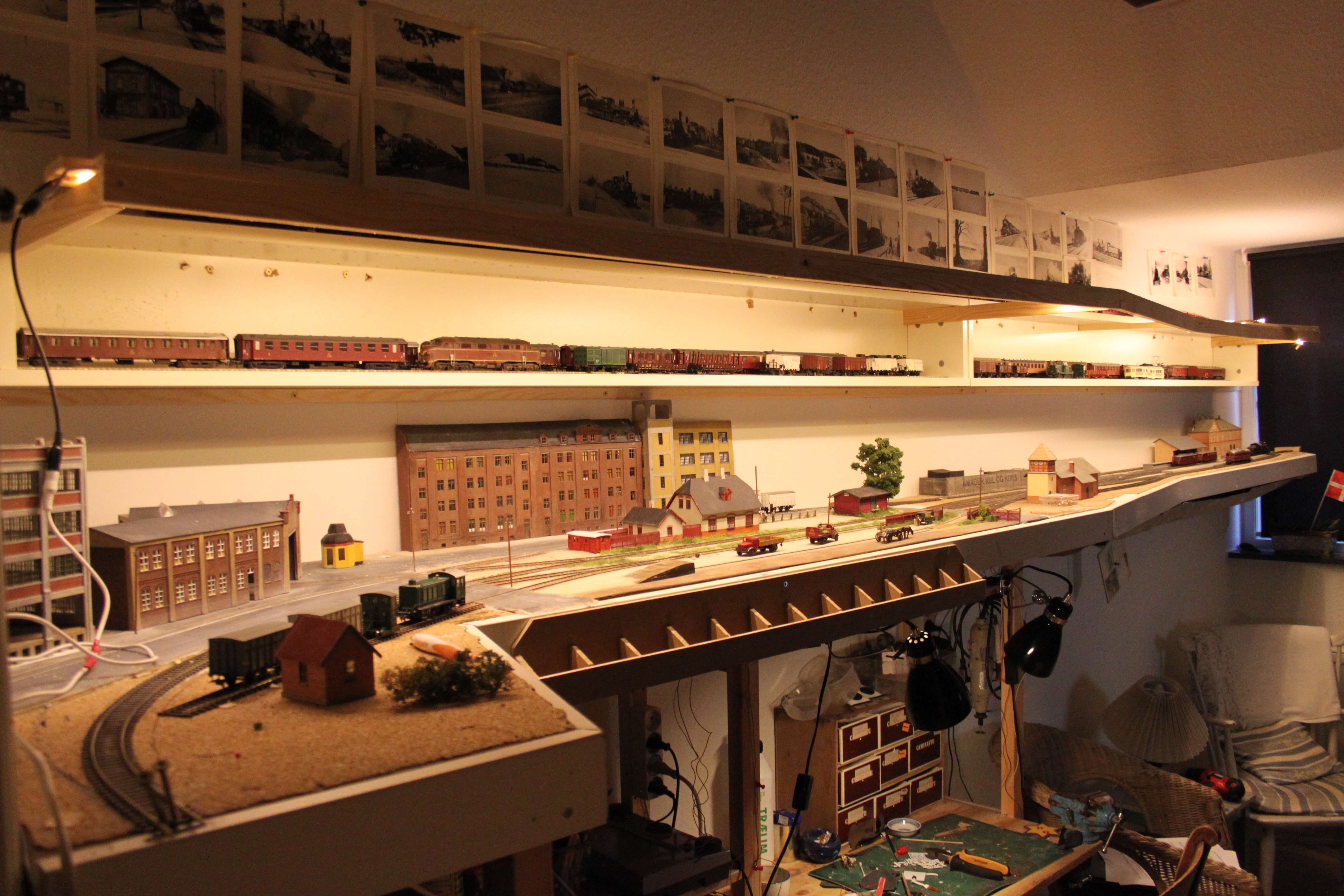

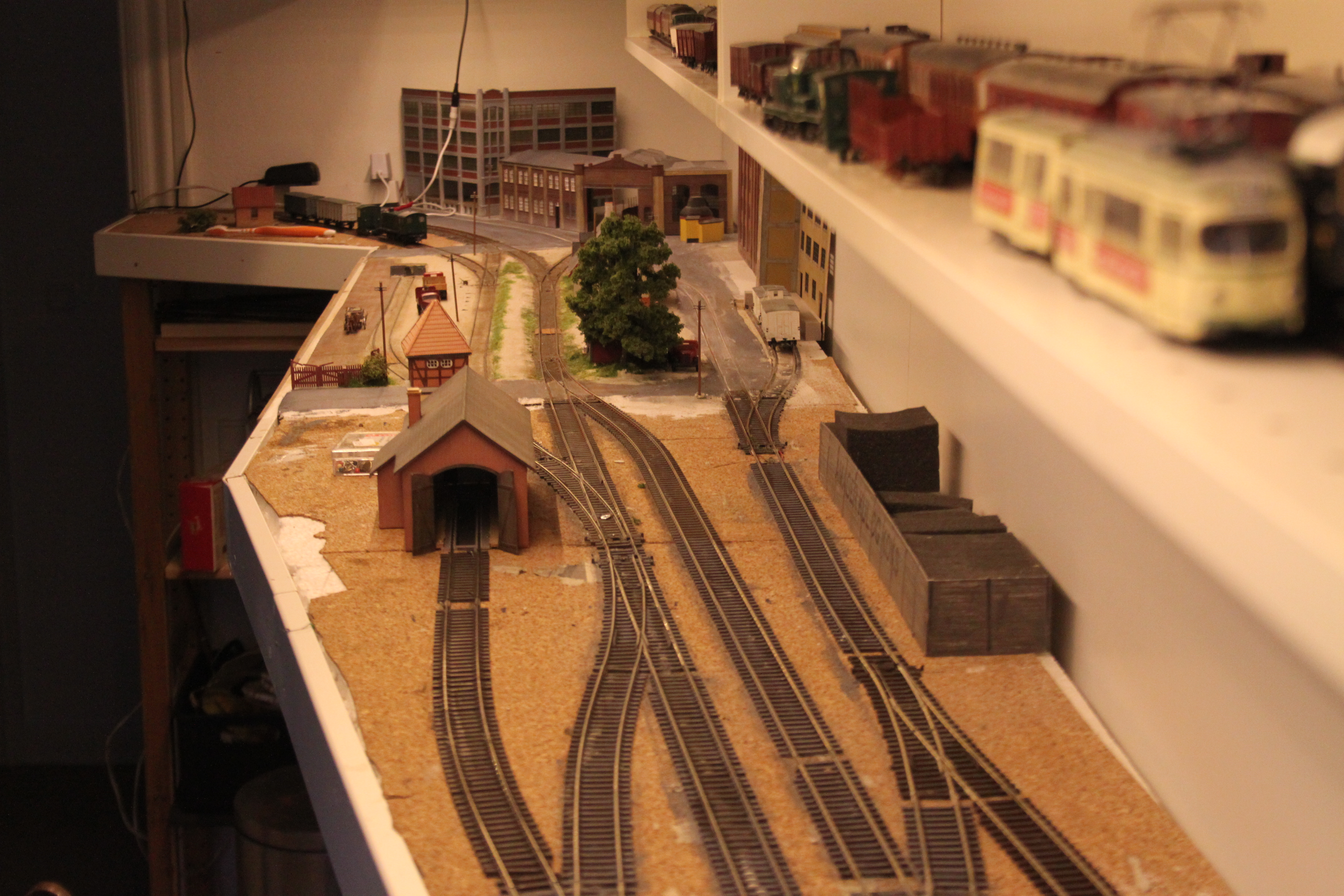

BilledeBilledeBilledeBilledeBilledeFor et par år siden måtte mit anlæg OMB nedlægges, fordi vi flyttede til Fredericia. Jeg savner mit dejlige baghus "Det allerhelligste" som Vor Frue kaldte det. Istedet bygger jeg nu på et lille hyldeanlæg omkring Øresundsvej Station 430cm x 30/50cm Ikke meget, men der er nu kommet en fint lille anlæg med mulighed for en masse god trafik og rangering (stærkt inspireret af Fjelland m fl) Der er Amager Kul og Koks, Vølund, NKT og diverse Læssevejs-kunder.

Jeg kan se, at du bruger LED-bånd som belysning af anlægget.
Bruger du lysdæmper ?
Har I andre erfaringer med dette ?
mvh Carsten
mylle
skipper/musiker
Indlæg: 424
Hej Carsten   Jeg experimenterer lige med lidt forskellig lys. Der er en hel del forskel i de forskellige led-bånd (hø hø)alt efter hvilket mærke det er. Min søn er el-installatør så han kommer nok med et eller andet hightec med stemmestyret natbelysning, og automatisk refill på gin-tonic´en (håber jeg). Jeg havde tænkt mig lidt varieret belysning farve- og styrkemæssigt henover anlægget for at bryde "fladen", men nu må vi se hvad "knægten" har i tasken når han kommer. På mit forrige anlæg havde jeg lavet surround lyd, med fuglekvidder, skovhuggere, muh-køer, møj-unger osv. Det lød fint, men sikke et spektakel når det også kørte MA´ere rundt og hylede. Lyset var Halogen og LED med de forskelligheder det gav i farverne. Man skal være meget omhyggelig med lyset. i visse belysninger forsvinder detaljerne på modellerne, og den fine patinering virker helt falmet, det er navnlig rør der gør det. Jeg skal nok dele mine erfaringer, når jeg får nogen  :)

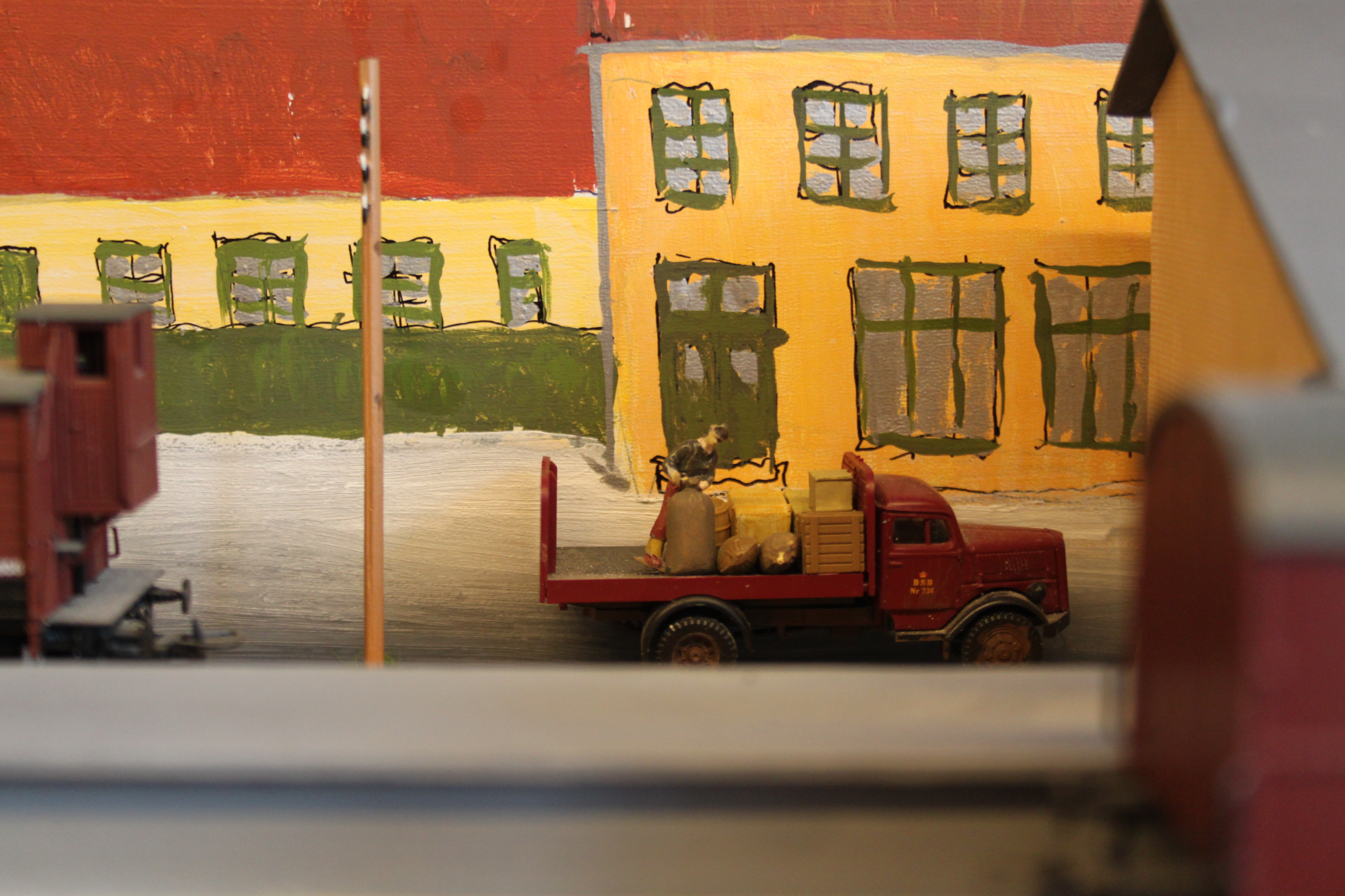

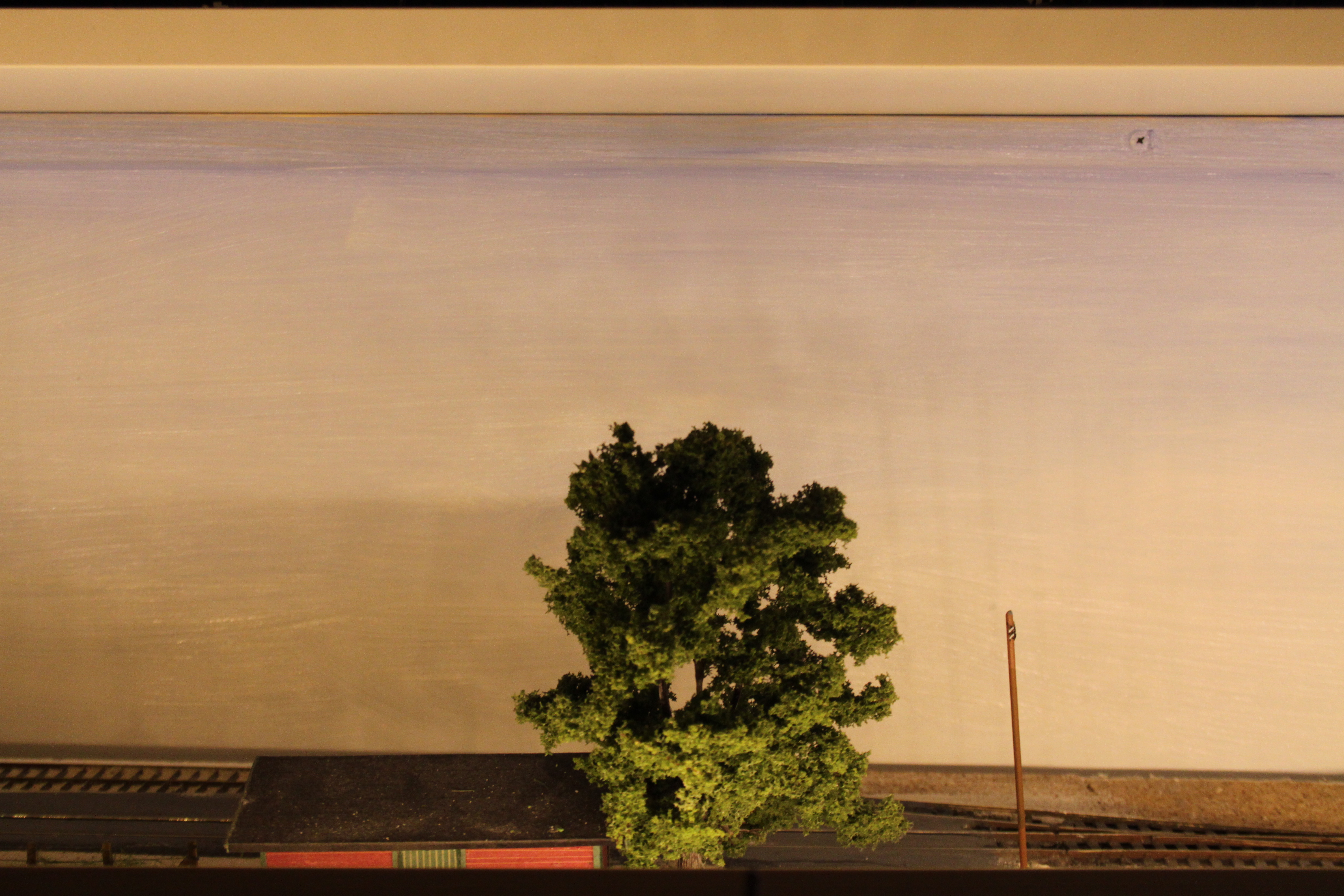

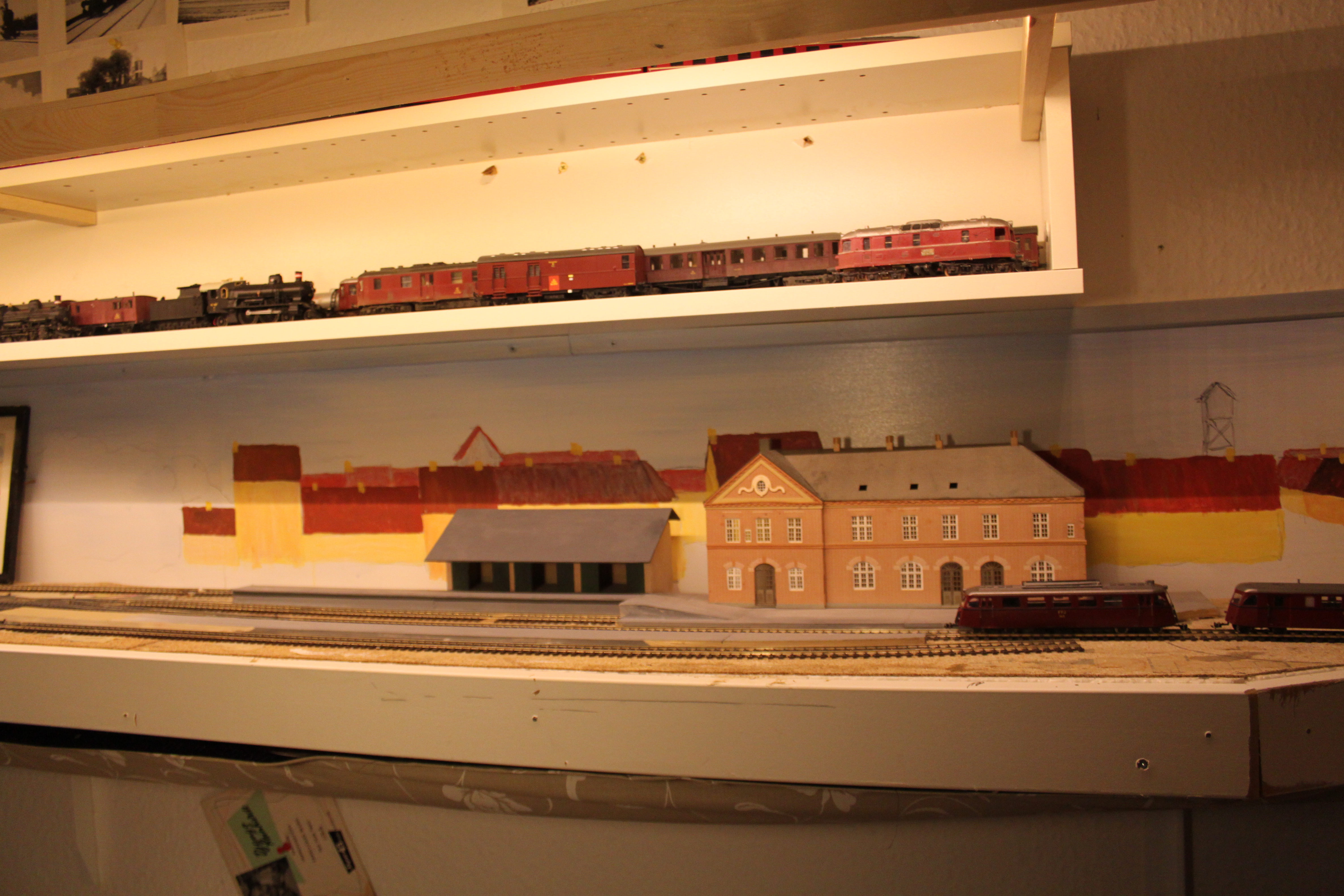

Så fik jeg malet bagrunden 1. gang: hvid acryl tilsat noget gel-retarder så det tørrer langsomt. Heri blandes på selve baggrunden en anelse, og jeg mener anelse koboltblå, det SKAL være koboltblå, IKKE ultramarinblå ( den bliver violet ) Start med den blå foroven i den stadigt våde hvide maling og arbejd lidt nedad, ALTID vandrette strøg. Sådan en himmel er faktisk næsten helt hvid i bunden, så små slag. Min baggrund er ca 30 cm høj og øverst kan man krun ane den blå farve. Det er lysere end drenge-baby-dueblå. Jeg har også skitset Dragør Gamle by op, og de farver er lidt en videnskab: Jo længere væk, des lysere, og en anelse blåligt (ilt er blåt) Tagstenene er en blanding af rød, okker, gul og hvid. Dem længst væk har fået lidt blåt ligesom en Wash når du sviner dine vogne til. Tyndt opløst i sprit og påført med let hånd. Som det fremgår af billederne en farverne enanelse blanke så når engang jeg er til freds med resultatet, får det hele en gang matlak. Hvis de røde og gule farver virker lidt for skrappe, kan du give dem en gang fortyndet hvid.

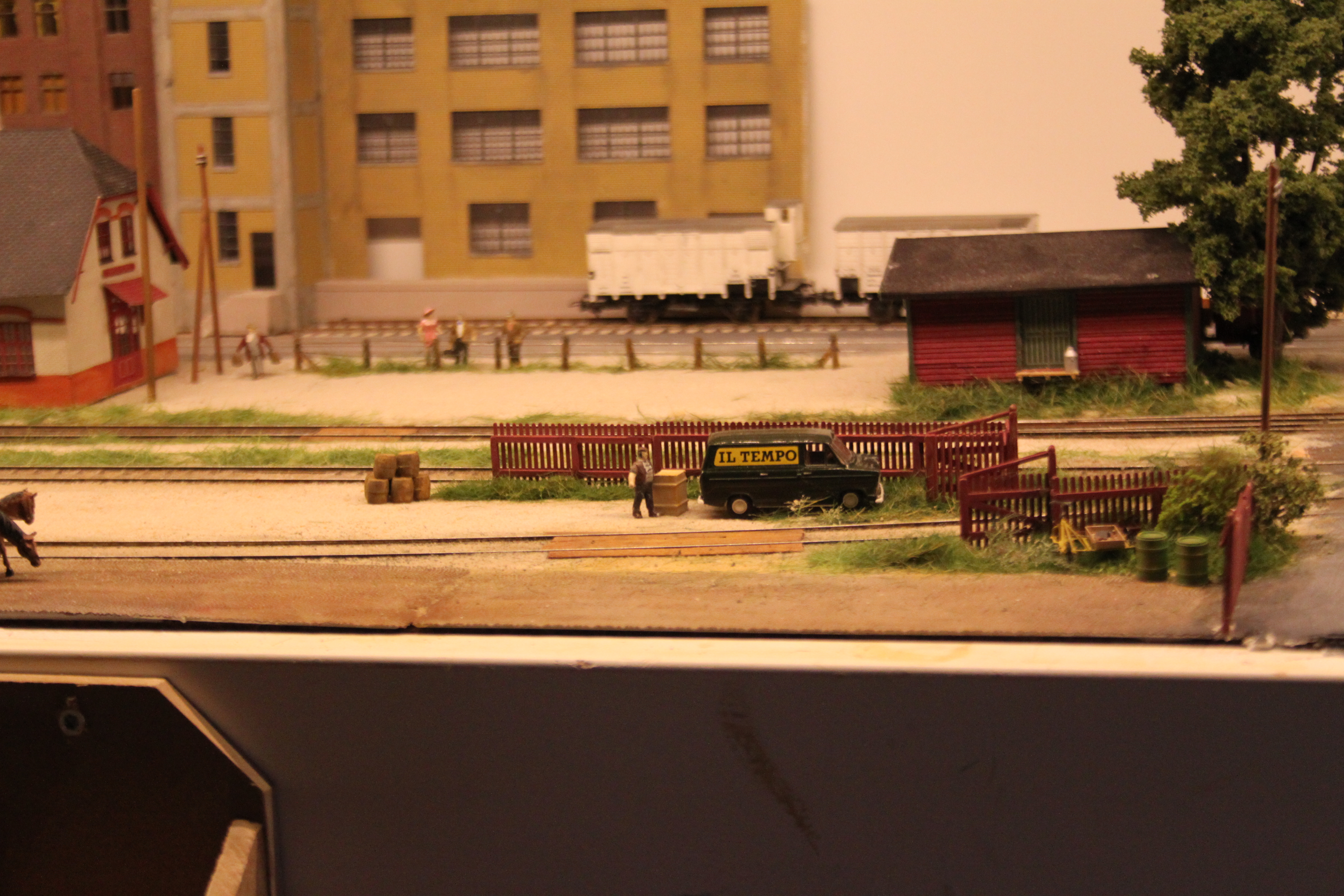

Det meget flotte røde banehegn på et af de første fotos i tråden (ved siden af  FordTransiten), er det fra Epoke eller er det hjemmebygget?
Indlæg: 1.197
Hej Claus
Jeg kan varmt anbefale Kibri's banehegn/stakit - katalog nr. #38625 (tidligere #8625) ligner ganske godt:
Jeg anvender dette hegn til min kommende Fremo-model af Frederikshavn Gl. Station (hvor der er mellem 2-3 meter af det!).
Det limes på stolper af passende plasticstrips i uregelmæssig facon, som kan gøre det ud for gamle sveller (2 x 3 mm) eller kraftige stolper (2 x 2 mm) eller på nedgravede skinnestumper (gamle havarerede buede LIMA aluminiumsskinner fra 1970'erne, der rettes til - limes med Araldit eller UHU Alleskleber - findes hos den lokale flinke&rare modeltogspusher) - alle tre muligheder sås på Frederikshavn Gl. Station.
Derefter males det med Humbrol rød nr. 73 (også stolper og skinnestumper) og limes fast med varmlim i forborede huller i anlægspladen.
Og så har man et banehegn model DSB, som er 99.99999999999% korrekt - og daaaajligt solidt!.
Tak for tippet, det må jeg há   Wink
Det ser meget realistisk ud. Og sådanne ting der lige giver det sidste på et landstationsmiljø.

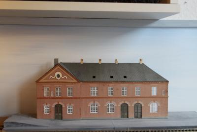

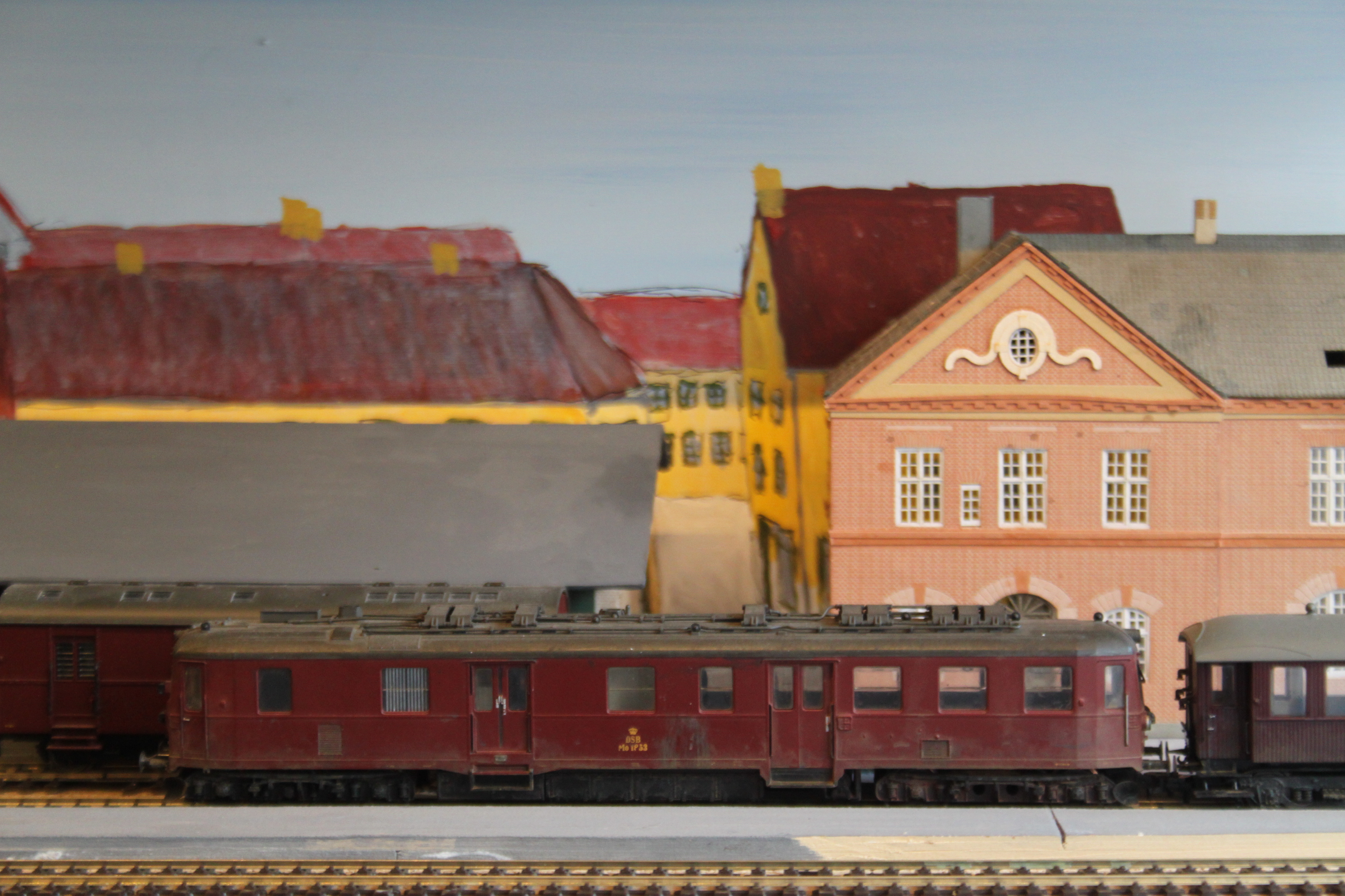

BilledeDragør by er ved at være skitseret. Selvom alt er malet på frihånd som man nok kan se, er effekten ganske god. Om du vil have helt lige kanter eller ej, er et temperaments spørgsmål. Jeg kan bedst lide den lidt løse måde. her er et par nærbilleder:
BilledeBillede

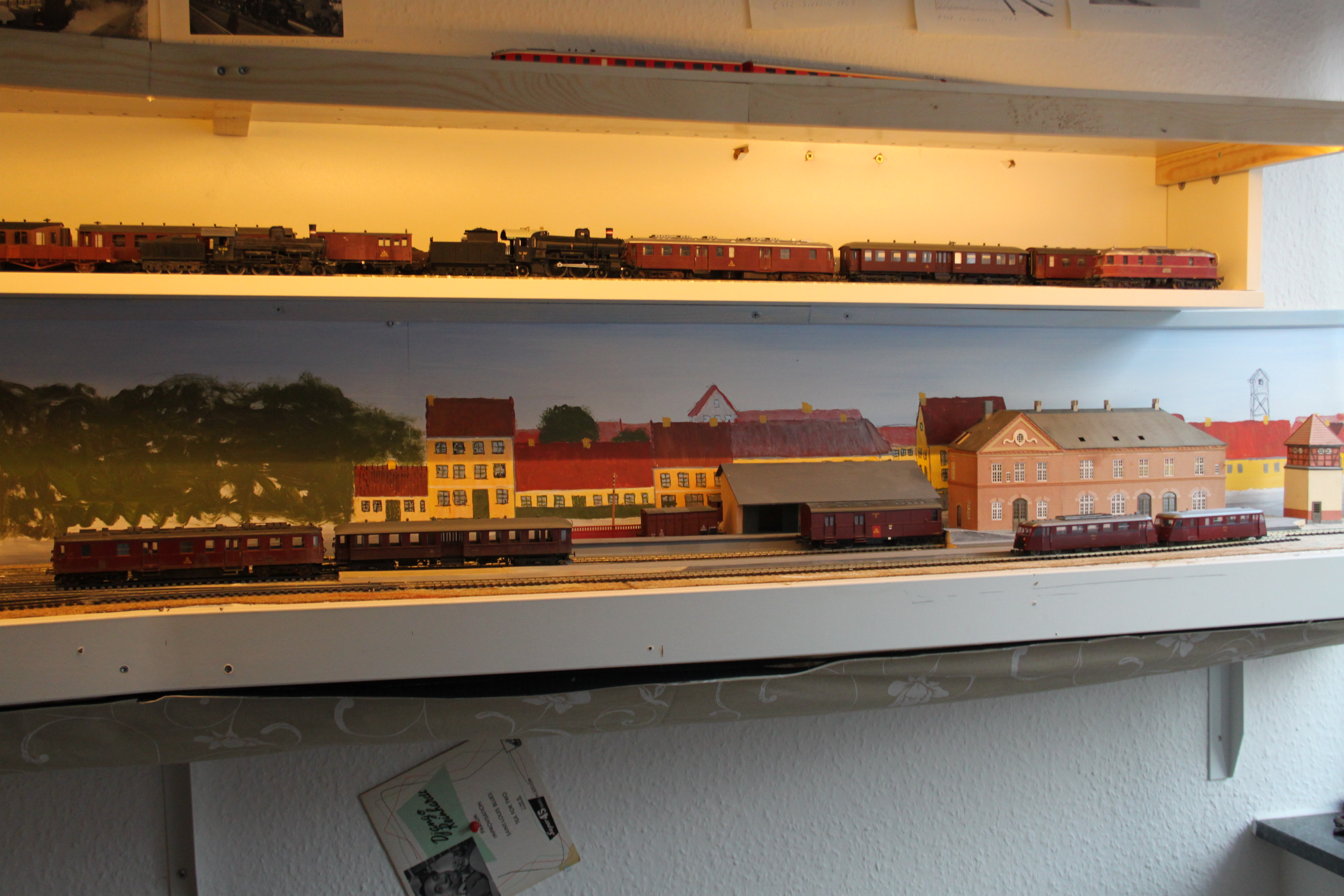

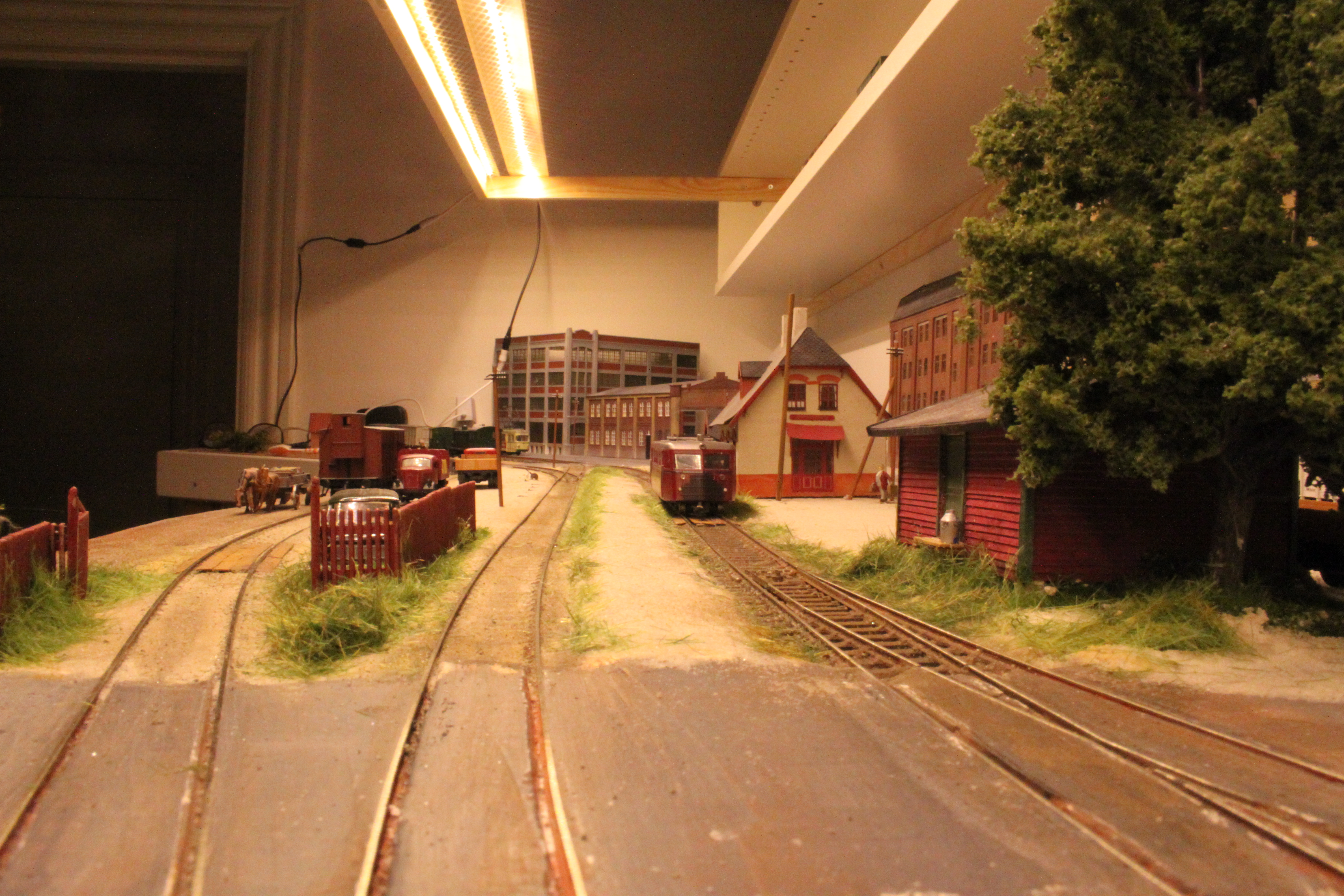

BilledeBilledeHej Jesper og alle I andre også for den sags skyld.... Jeg er ikke nået så meget længere. Mht underlag på min meget lille bane, valgte jeg flamingo med kork ovenpå. Det er noget møj, så nu laver jeg det om. Underlaget er ikke stabilt nok til f eks polyfilla-veje, skidtet knækker, sporet ligger ikke 100% fladt og en del andre ting virker heller ikke. så min erfaring er stabilt underlag X-finer, mdf eller spån og kun et ganske tyndt lag kork. Pyt med støjen, der køres meget lidt på et hyldeanlæg i fht et ordinært anlæg. Jeg har der imod muntret mig med patinering af et par loks på en helt enkelt måde: på med fortyndet grumsefarvet maling, og så tage det af igen med tørre vatpinde. Så lidt rust på med hvad du nu har af rødlig farve. Det ser sgu helt godt ud
