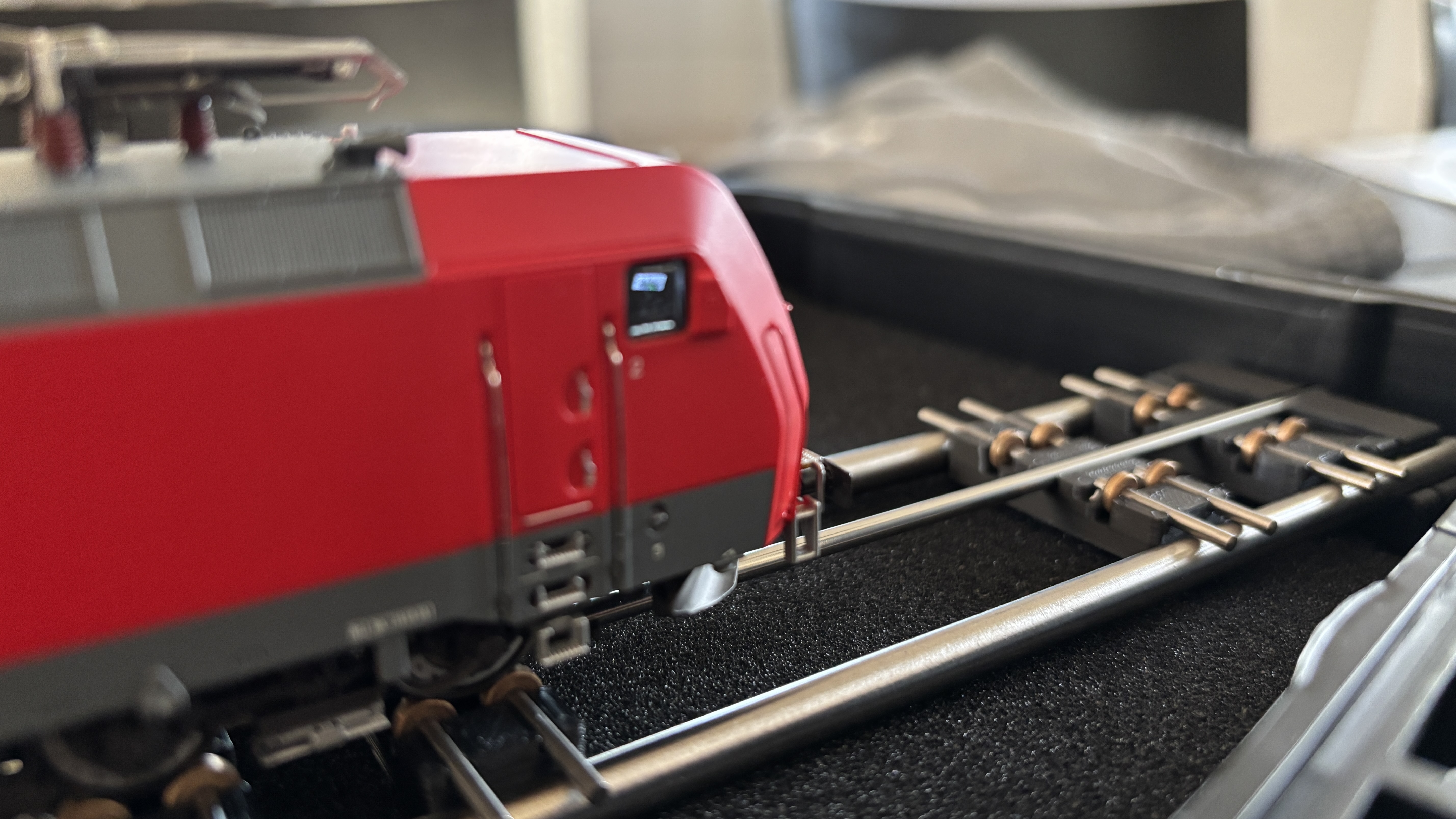

Jeg må desværre tilslutte mig gruppen med dårlige erfaringer.
Jeg har købt EG'eren i både DB og DSB udgaven. DB udgaven kører fint, dog støder koblingen i den ene ende på midterlederen. Det er nok et spørgsmål om en justering. DSB udgaven er det straks værre med. Den kan kun køre EKSTREMT langsomt og den kortslutter på et slankt sporskifte....
Jeg tænker at støde koblingen mod midterlederen på det ene lokomotiv og kortslutter det andet sporadisk, så skal du levere dem retur til din forhanler!
Opdatering:
Det lod til at være en eller anden hastighedsindstilling, der gjorde at DSB EG'eren kørte så langsomt. Mht. kortslutning, så er det indtil videre kun det ene slanke sporkifte, den kortslutter på ved langsom kørsel. Slæbeskoen (metal-delen) var også ujævn, så måske var det med til at forværre det. Nogle af mine Märklin lokomotiver kan også finde på at kortslutte på nogle de slanke sporskifter. Så selv om det var en lidt dum start,så er jeg nu alligevel fint tilfreds med dem.
Jeg tror der er samme problem med min ene EG´er. Hvad gjorde du for at tilrette den hastighedsindstilling ?
*EDIT* Problem løst Lokomotivet kørte ekstremt langsomt og til sidst slet ikke. Lys og lyd fungerede fint. Jeg fik problemet løst ved at deaktivere MFX protokol og lægge lokomotivet ind på DCC adresse 3. Herefter programmede jeg på ny en maks hastighed via CV. Nu fungerer det fint . . . også med MFX. Det var så det ene lokomotiv og nu kæmper jeg videre med EG lokomotiv nr. 2, hvor ingen lydfunktioner virker hverken ved MFX eller DCC.
Opdatering:
Jeg har et andet ACME lokomotiv, EA'eren - det har der ikke været nogen som helst problemer med.

Begge mine EG'er er - simultant - blevet defekte. Jeg ville afprøve en løsning på problemet med at ACME og McK lok har det med at kortslutte på Märklins slanke sporskifter. Men så langt nåede jeg ikke. Begge lok kan nu kun køre i slowmotion. Meeeget langsomt, selv ved fuld kraft. Jeg har forsøgt alt. Nulstilling, hard reset, manuel tilføjelse til CS3 etc. Intet virker. Har brugt 2 dage på det. Det mærkelige er, at begge er blevet defekte samtidig. Jeg købte dem i november, prøvekørte dem, og satte dem i vitrinen. For en uge siden prøvekørte jeg dem igen. Alt var godt. Efter 5 dages stilstand = begge defekte.
Desværre lader forretningen, hvor jeg købt dem, ikke til at tage mine henvendelser alvorligt. Jeg har stadig intet hørt. Det lader til at blive et sejt træk...
Ét er dog sikkert. Det er og bliver det sidste ACME materiel, jeg køber.
