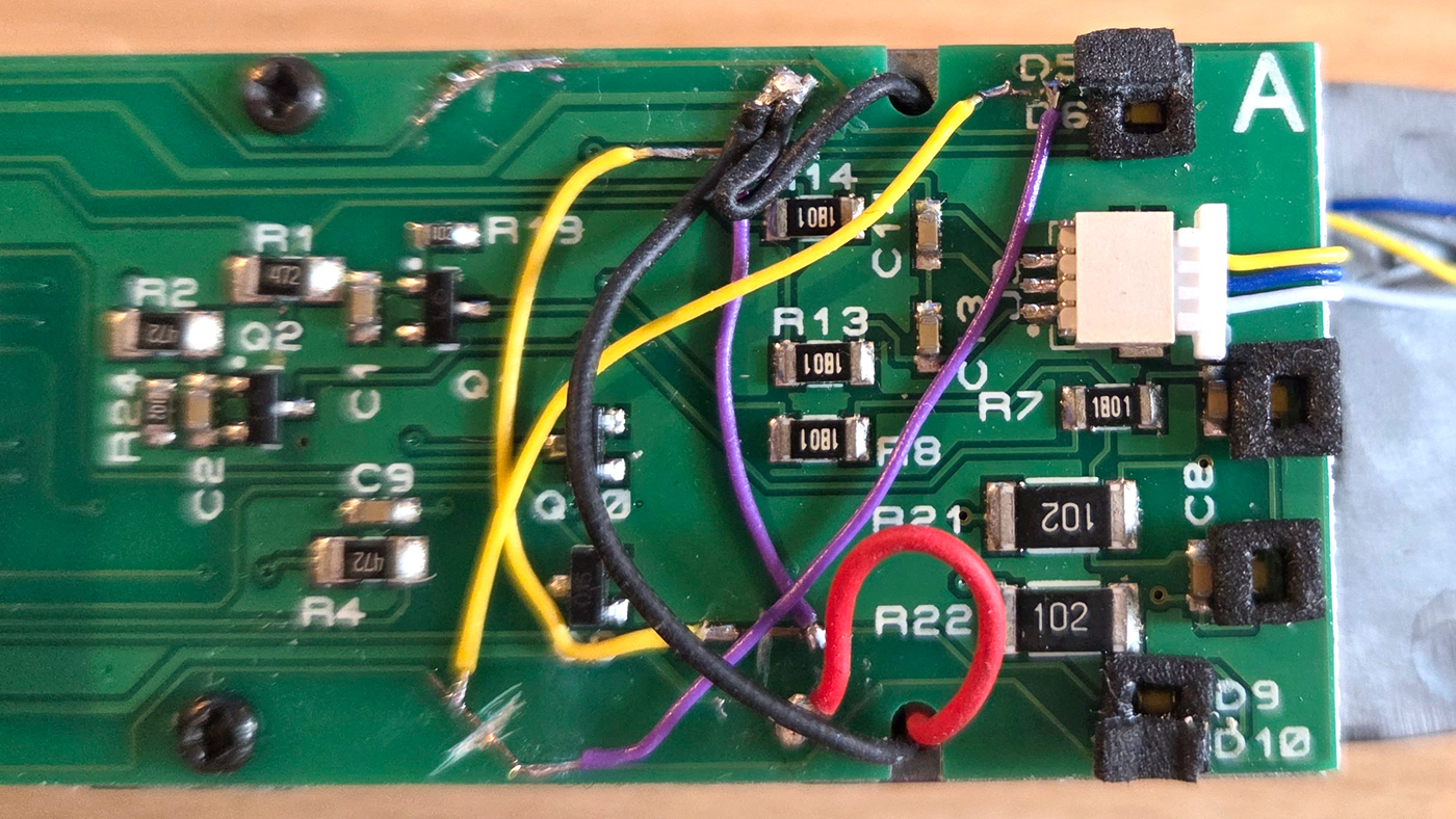

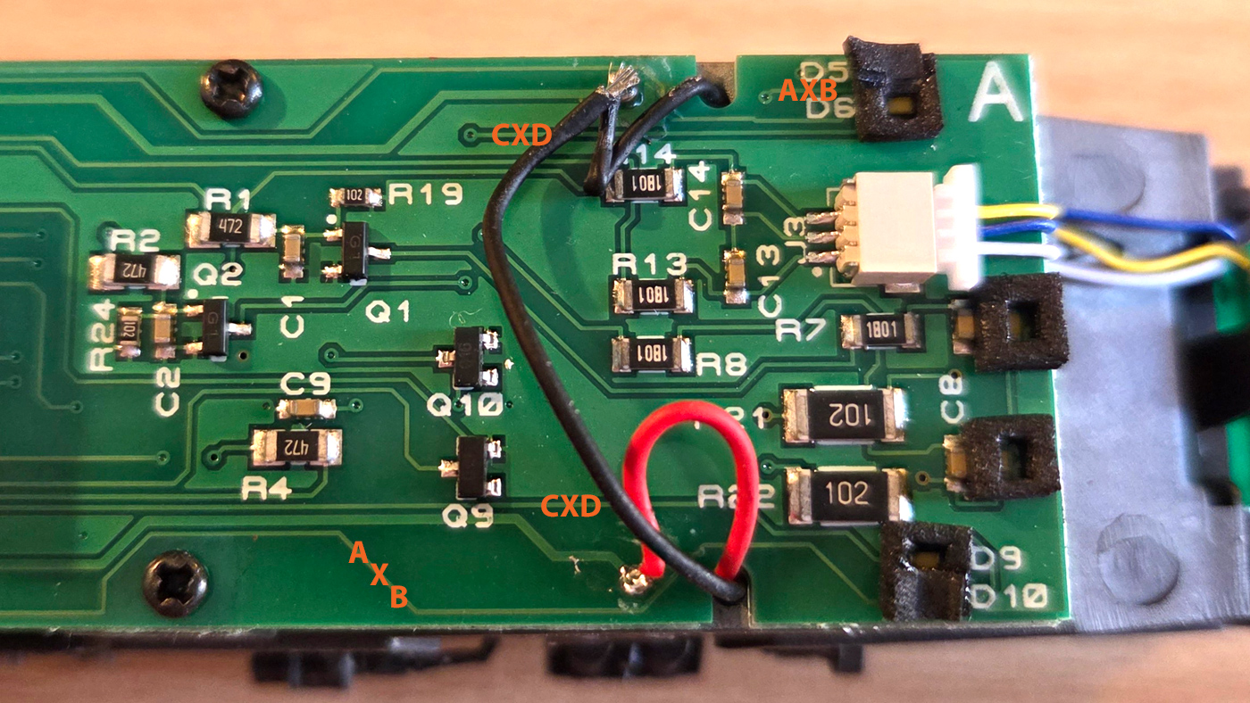

Godt så. Her er hvad jeg har gjort for at fikse blinkene på ACME EA:
Der skal kradses lak af 4 printbaner, og de skal skæres over således at der er blottet kobber på begge sider af afbrydelserne. Så skal der loddes 4 små ledninger på det blotlagte kobber.
Der hvor der er et X, der skal banen skæres over. De andre bogstaver viser hvilke baner der skal forbindes til hinanden. A skal forbindes til A, B til B og så videre. Efter endt operation kommer det til at se nogenlunde således ud:
Pas på ikke at skære for meget over, f.eks. baner ved siden af de tiltænkte. Hvis der er skrabet for meget lak af, så undgå også at lave kortslutninger med en stor loddeklat.
Oppe til venstre på det andet billede, lige til højre for den øverste skrue, skar jeg en forkert bane over. Det behøver i ikke eftergøre.
