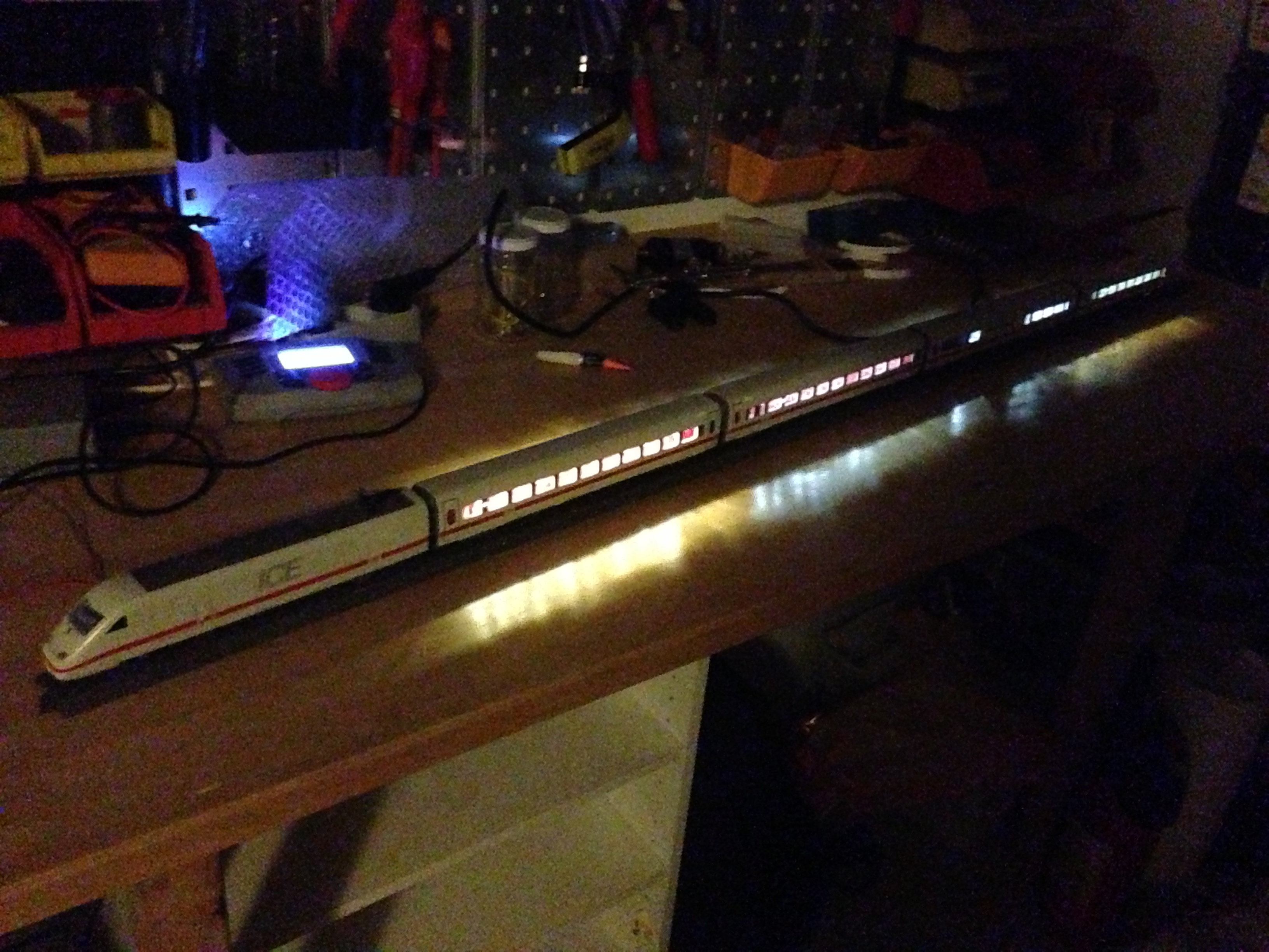

Fandt et par reststrimler jeg havde liggende og det lykkedes at få blus på ICEen Laughing out loud - selv om at farven på mine strimler ike var helt ens
og jeg er DKs dårligste loddemester Smile
ICE2 nu med blus på ICE2 nu med blus på 2

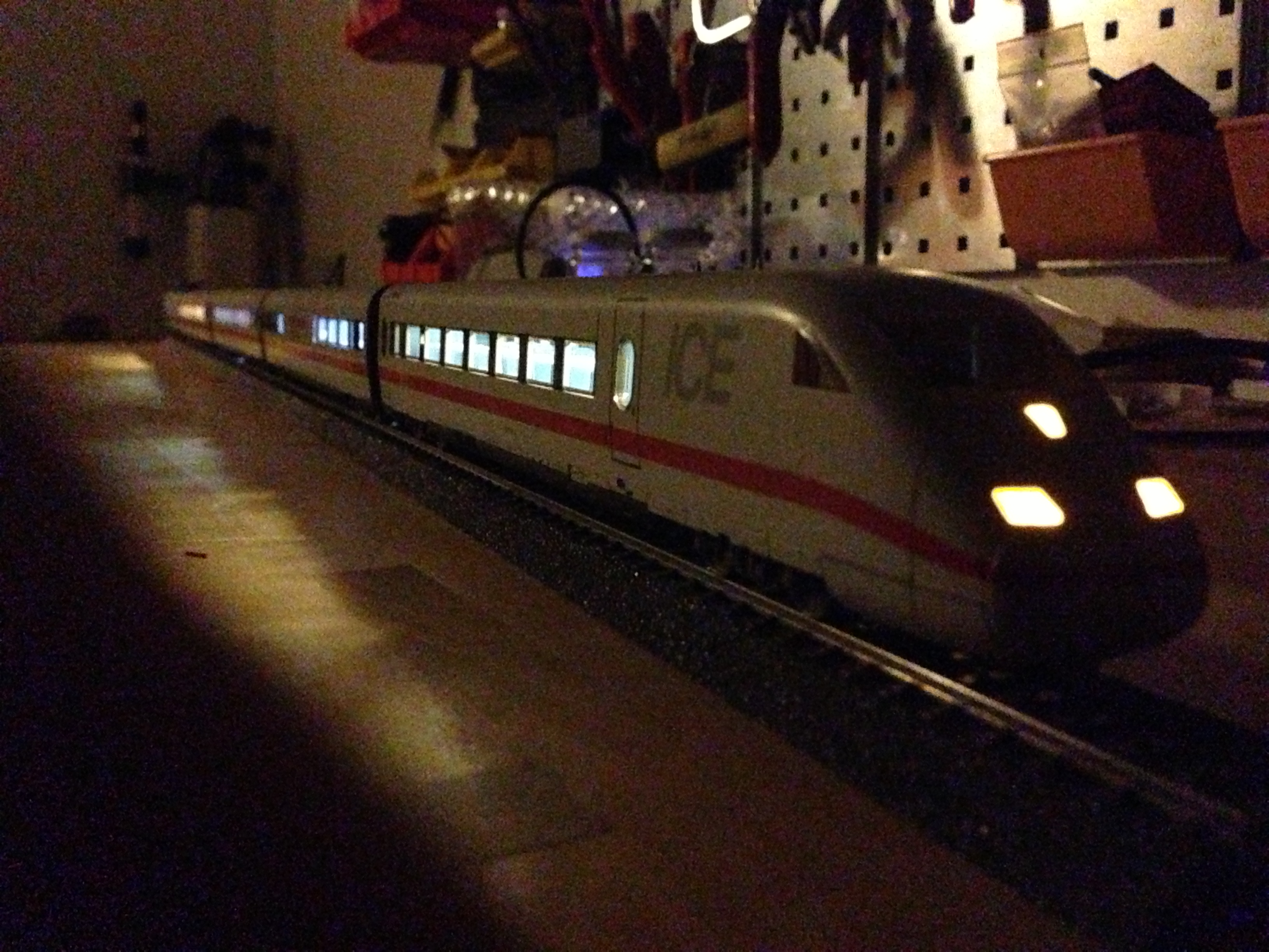

Det er du kommet fint efter. Efter detnsidste billede at dømme tror jeg dog, jeg vil sætte en større formodstand på - der er godt nok blus på lysstofrørene i den ICE Wink

Hejsa Skott og tak Jow der er lidt rigeligt blås på ICE raketten. Jeg har efterfølgende lavet et par vogne med en lidt større modstand end 1K (iflg. Peters anvisning) og det ser noget bedre ud Smile. ICEen står nok til en ombygning da jeg godt kunne tænke mig at lave den men varmhvid i alle vognene og jeg tror at en 10K modstand vil gøre sig Da det fungere rigtig godt i det andet projekt jeg lavede.

Velbekom Wink Alternativt kan du sætte et ek. 22k potmeter skruet 1/3 op foran LED'erne og så stille skrue op til du har et passende lys. Herefter måler du modstanden potmeteret har nået og finder nærmeste hele modstandsværdi Smile

Det tip tager jeg til mig Smile for det er helt rigtigt det er totalt individuelt Laughing out loud
Jeg har lavet samlingen fra vogn til vogn på ICEen med 2P mikrostik men de koster en borgerkrig - nogen ideer om hvor man kan finde nogen alternativer? man bliver jo døv af at hører på alle de slæbesko Stare og det kan jo være ligemeget når de altid kører i fast kombination (har et par faste togsæt mere)
Her med 10K og en anden type LED bånd

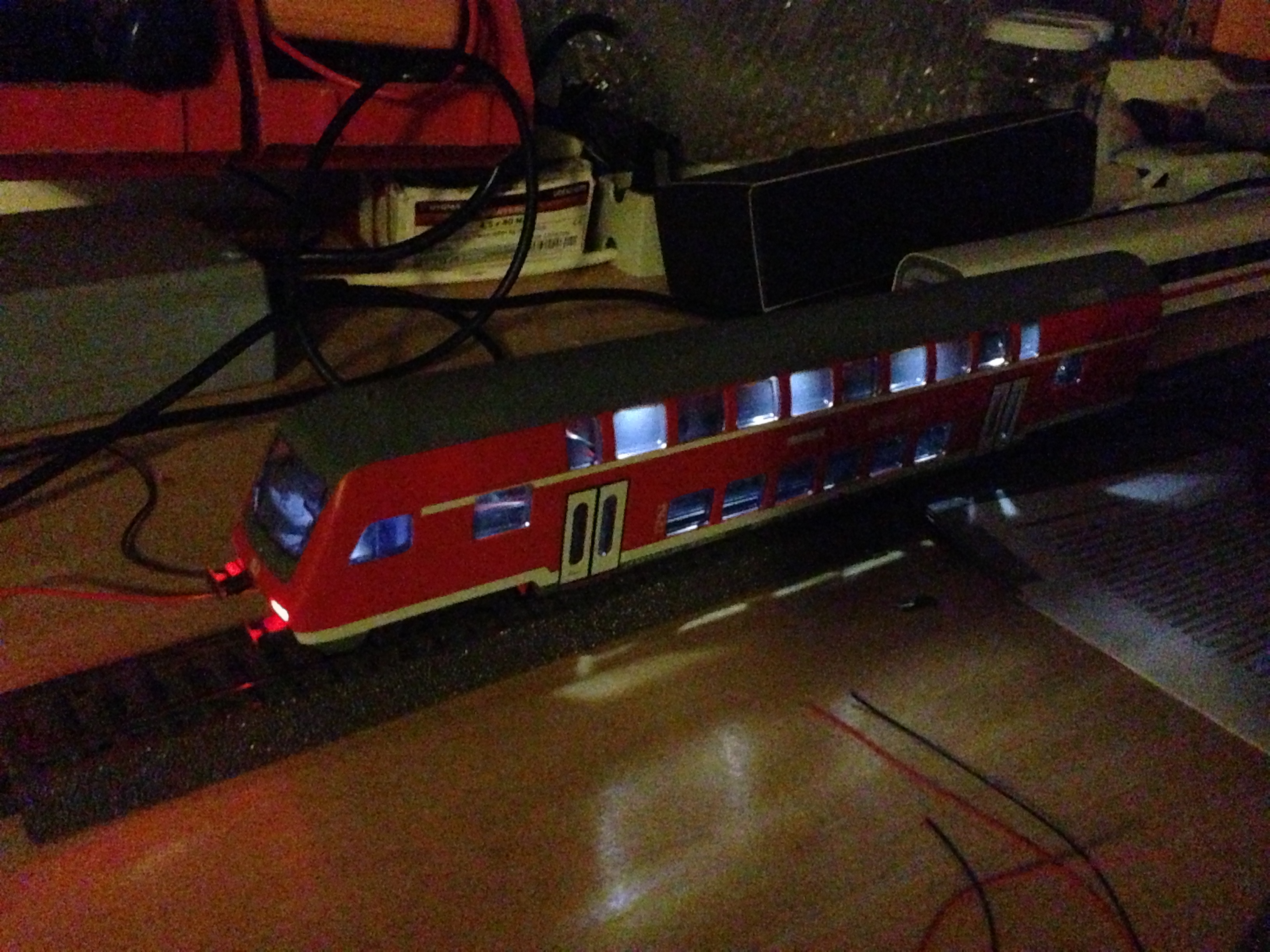

Jeg har så sat led-bånd i bl.a. mine Bn/Bns vogne og bruger Uhlenbrock 75900 funktionsdekoder til at styre lyset.
Men umidelbart blinker ledene, ikke meget, men nok til at jeg synes det ikke er godt nok. Samlignet med de 2 DB vogne som står lige bag ved Bn/Bns sættet, og som iøvrigt ikke er monteret med funktiondekoder men direkte til strømoptag, blinker Bn/Bns sættet hvor DB vognene overhoved ikke blinker det mindste.

Hvis du vil være på den sikre side med montering af kondensator, skal den monteres direkte over lysdioderne, altså efter modstanden, så dekoderen ikke bliver overbelastet.
Du skal evt. prøve dig frem med størrelsen af kondensatoren, det afhænger af hvor vanskelig du er med blink, prøv at starte med 1μF, husk polaritet hvis du bruger elektrolytter eller andre polaritets-afhængige kondensatorer, hvis du har skiftet til større modstande for at dæmpe lysstyrken kan du bruge større kondensatorer uden at overbelaste dekoderen.
Hvis du bruger 1 dekoder til alt lys i hele togstammen er det muligt at du skal starte med mindre kondensatorer afhængig af modstandene.
Eller hvis du er helt hardcore, kan du lodde en kondensator direkte på dekoderen efter ensretterdioderne, så behøver du ikke at være så bekymret for om dekoderen kan holde, evt. med en modstand og diode for ikke at overbelaste din strømforsyning hvis du har mange passagervogne på anlægget.
