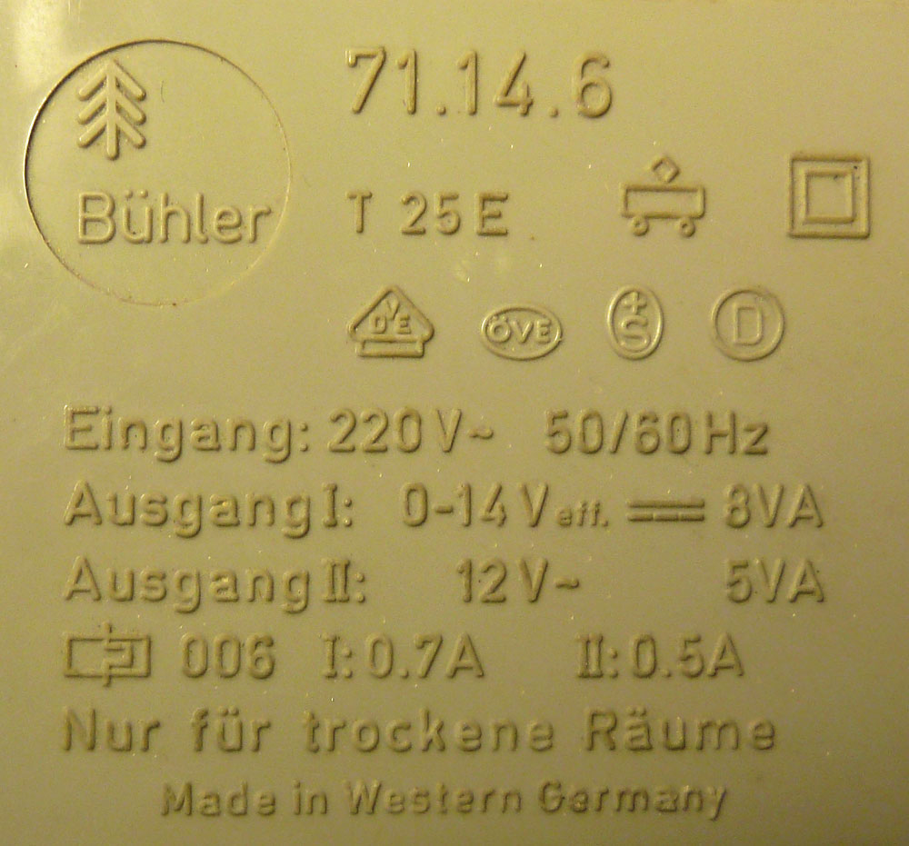

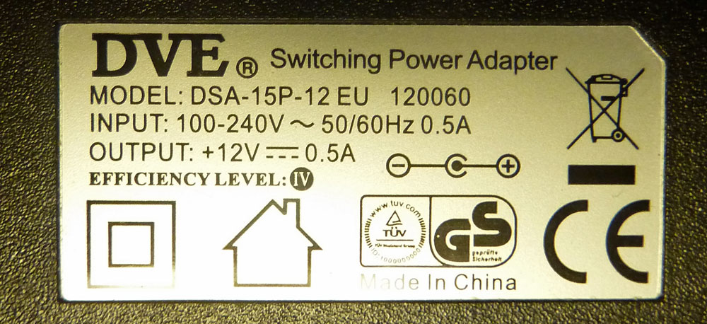

Jeg havde forstillet mig at gøre brug af en, evt. flere af de adskillige adaptere jeg har liggende, men der er et eller andet som jeg ikke rigtig kan greje. De skulle bruges til bl.a. nogle simple rød/grønne togsignaler ( ca. 15 stk. ) Desuden skal der bruges til diverse perron / vejbelysning. Følgende blev afprøvet men det gik ikke som jeg havde håbet. Jeg er klar over, at en del gør brug af en strømforsyning fra en gammel PC, men nu kunne jeg godt lide at få klarhed over problematikken med enhed 1 og 2. Det har givetvis med amps. at gøre.
På forhånd tak.
M.v.h.,
Torben
Med enhed 1 forbundet lyser de 2 LED ikke.
Med enhed 2 lyser begge LED men når der afbrydes lyser de stadig i ca. 2 sekunder inden går ud.
Med enhed 3 lyser begge LED og slukker så snart der afbrydes.
På forhånd tak.
M.v.h.,
Torben
Enhed 1
Enhed 2
Enhed 3
Enhed 1 ser ud til at være en switchmode forsyning, så det kan være, at der ikke er belastning(forbrug) nok til den vil starte.
Der sidder en kondensator over udgang, så LED slukker først når den er afladt.
Umiddelbart en bedre konstruktion, og formentlig også dyrere end 1 og 2 (som med det meste her i tilværelsen, så får man hvad man betaler for Wink )

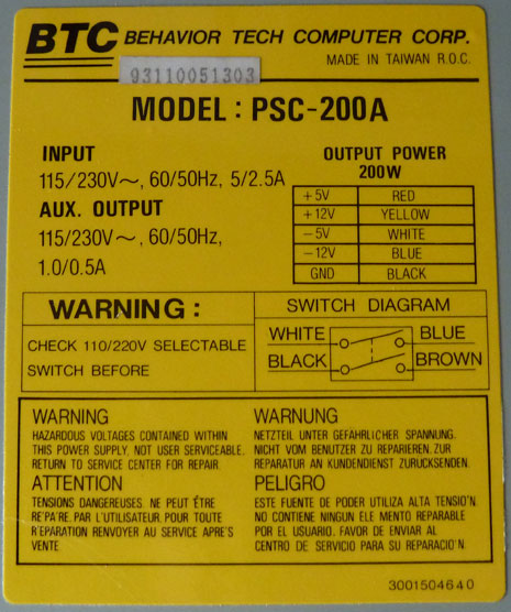

 Nu har jeg været så heldig at få tilbudt denne PC strømforsyning, som skulle kasseres. Tænker så at anvende den som strømkilde. Jeg fandt et par video klip,
https://www.youtube.com/watch?v=U0f_UJTKuZ8
https://www.youtube.com/watch?v=GK0gzaQDbeg
samt en vejledning her: http://digitaltog.dk/images/ATX_PSU_DK.pdf
Nu er det således, at den jeg nu har fået ikke har en grøn ledning, så hvorledes griber jeg det an ? Har kigget på ATX farvekodningen men er noget i tvivl om hvad der skal forbindes når den grønne mangler.
Umiddelbart hvis jeg skulle give et bud, og som jeg tolker den "Warning" der er, så skal HVID og SORT forbindes, eftersom BLÅ og BRUN ( 220 V ) må komme ind over en SWITCH ? Men vil det så kun give de 5 V ? Vil nemlig gerne have mulighed for både at anvende 5 og 12 V.

Den PC-strømforsyning er af AT-typen, den kan modificeres, men det er lidt besværligt. Find en ATX-strømforsyning i stedet (genbrugspladsen?)
https://en.wikipedia.org/wiki/Power_supply_unit_(computer)#Original_IBM_PC.2C_XT_and_AT_standard
Jeg har selv bygget et par stykker om, og det fungere fint Smile Bl.a en 16 volt, man har jo reelt 24 volt at arbejde med (-12V til +12V)  Smile
