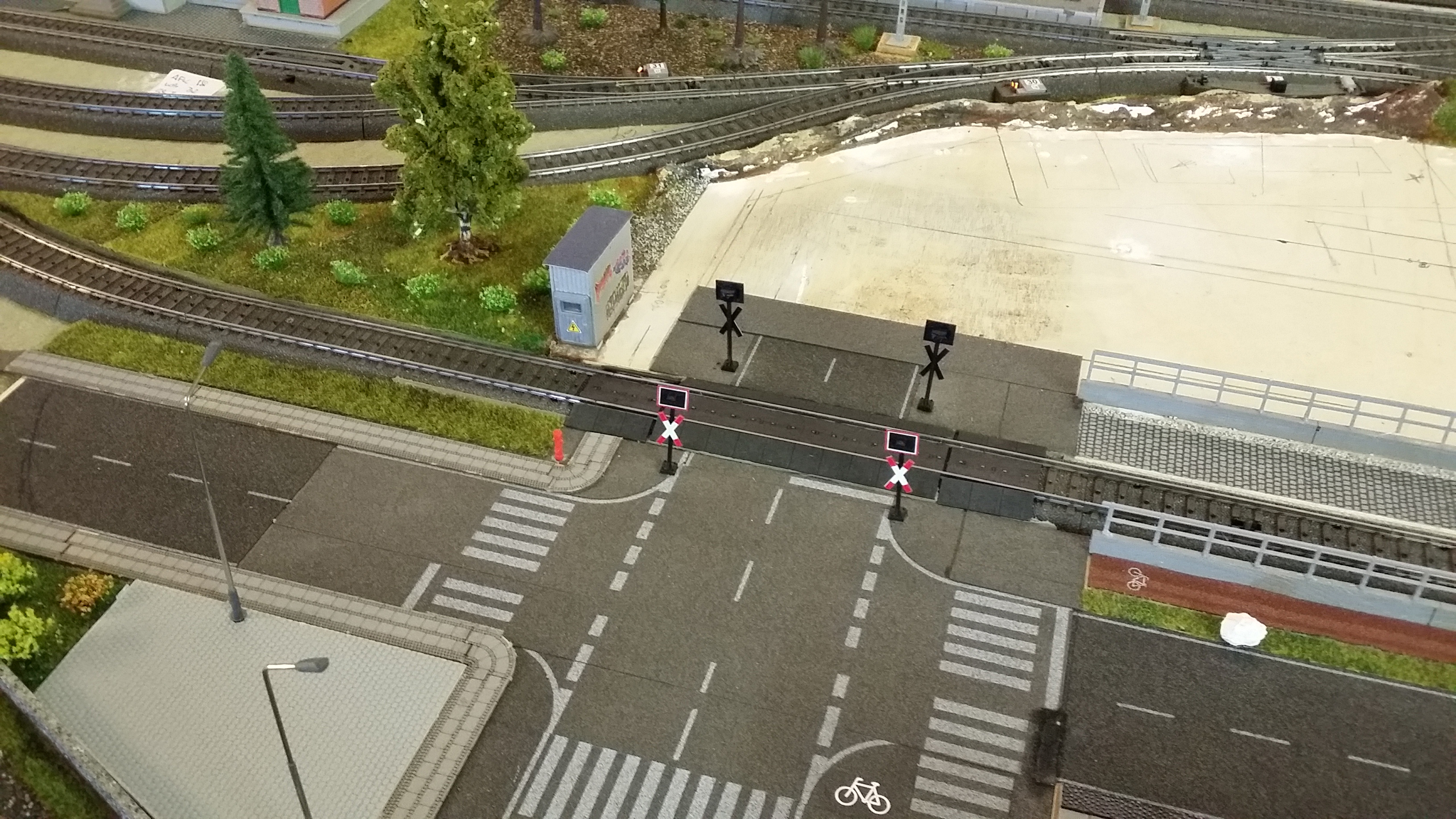

Jeg prøver ved siden af øvrige "futte" projekter at lægge stations/perron m.v. lyde ud på forskellige placeringer. (stations/perron information m.v.  skal naurligvis ikke være i lokomotivet).
Her er tre mp3 afspillere.
Fra Softgenie i Hørning.  (https://softgenie.dk/21-diverse).
- Mp3 modul Mini SD  (kr. 25,-)
- Mp3 modul Mini SD/USB (kr- 45)
Brugsanvisninger på hjemmesiden.
og fra
ELV i Tyskland Mp3 Sound modul MSM2 - (et ret enkelt byggesæt). Naturligvis i bedre kvalitet og med flere muligheder end de to små moduler. (https://www.elv.de/output/controller.aspx?cid=74&detail=10&detail2=40332)
Modulet findes i et par forskellige udgaver. (20 - 30 €)
Der er ret udførlige bruagsanvisninger. MSM2 også en video,.
De tre moduler har alle forskellige funktionsmuligheder. I sagens natur har MSM2 flere muligheder.
De er til SD kort (MSM2 desuden til USB stik).
Ekspl. har jeg 3 højtalere placeret henoldsvis i to stationer og en højtaler indbygget i "El-skabet" ved en baneovergang (se foto) - "gå ikke over sporet" - "klokke fra signal" . Lydene har jeg indspillet på SD kort passene til formålet.
I første omgang aktiveres de ved en tryk knap. Senere skal de kobles til noget automatik/skinnekontakt/relæ eller andet.
