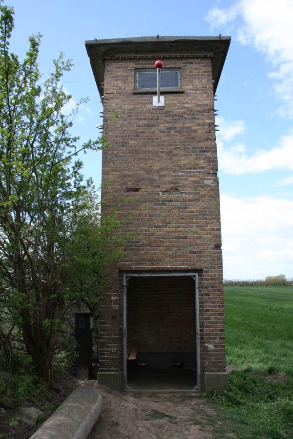

I sommer var der her på Langeland indvielse af et kunsttårn (nedlagt transformertårn) af Michael Falch. I dette tårn kan man opleve den helt unike oplevelse af høre Michael Falch i en musikalsk gengivelse af digtet Angst fra novellen Hærværk, skrevet af Tom Kristensen i 1930.
Nu er det sådan at det unikke tiltrækker mig, så jeg må naturligvis gengive denne oplevelse på min modelbane.
