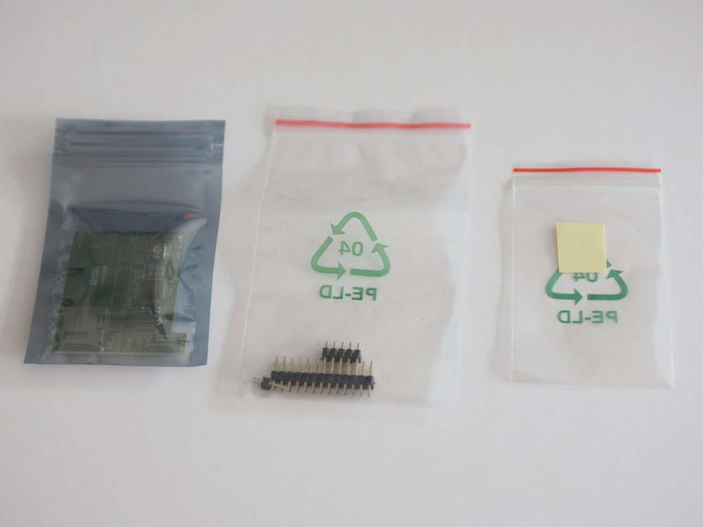

Så fik jeg min MP3 afspiller fra ELV. De kalder det et "byggesæt", men næsten det hele er samlet på forhånd, så man skal i virkeligheden kun lodde nogle stiftlister på. Dejligt nemt, det hele er samlet på under et kvarter.
Man får i første omgang tre poser:

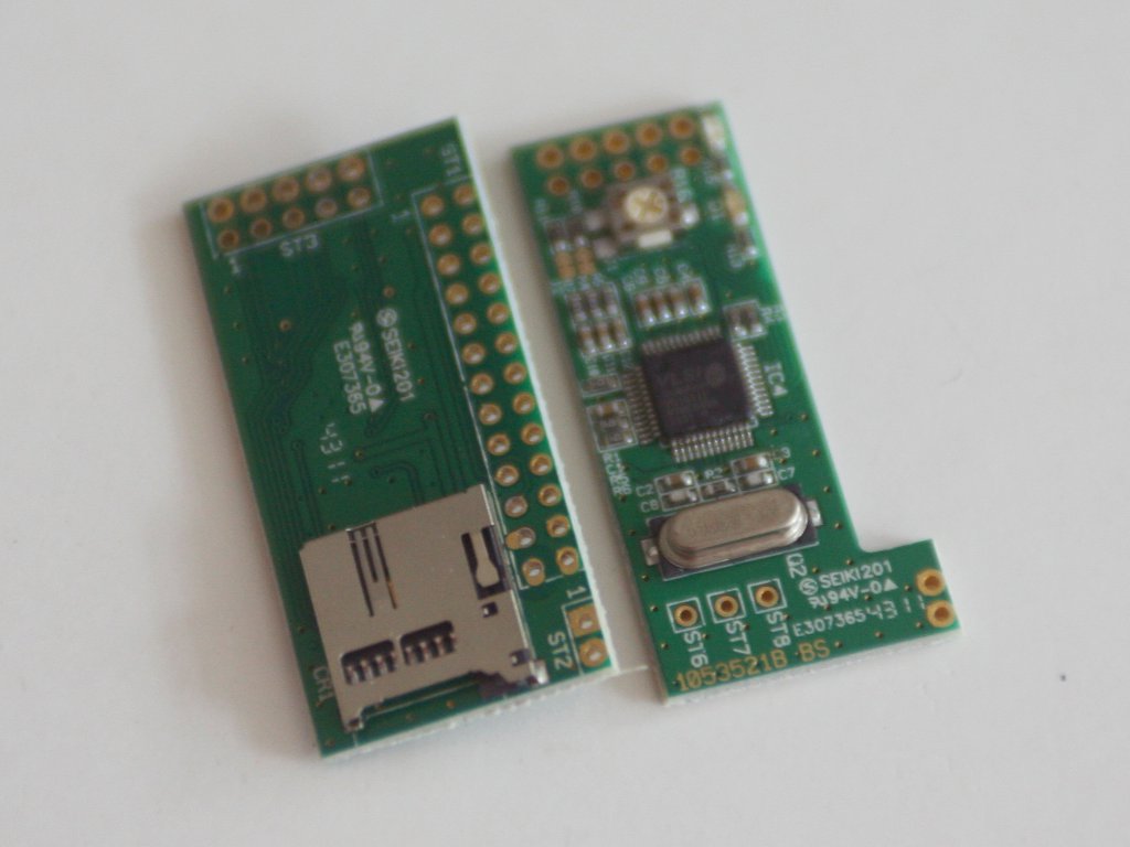

Den antistatiske pose indeholder en enkelt printplade, hvor alle komponenter er loddet på; midt på printet er en dyb ridse, hvor man skal knække pladen i to. Det kan godt lyde lidt farligt, men gik fantastisk nemt - jeg ville have taget et billede før knækket, men den knækkede fint med et minimum af kræfter, så det nåede jeg ikke:

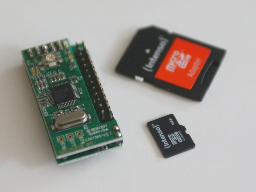

Nu skal der så loddes tre stiftlister på - først på nederste lag med RAM-kort holderen, dernæst lodder man overdelen med den digitale processor på. Den sidste pose indeholder et stykke selvklæbende, isolerende plastic, der skal klæbes på den øverste printplade, så den ikke kan kortslutte mod RAM-kort holderen:

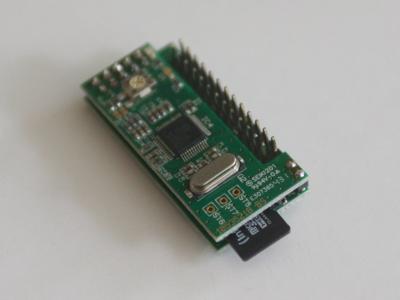

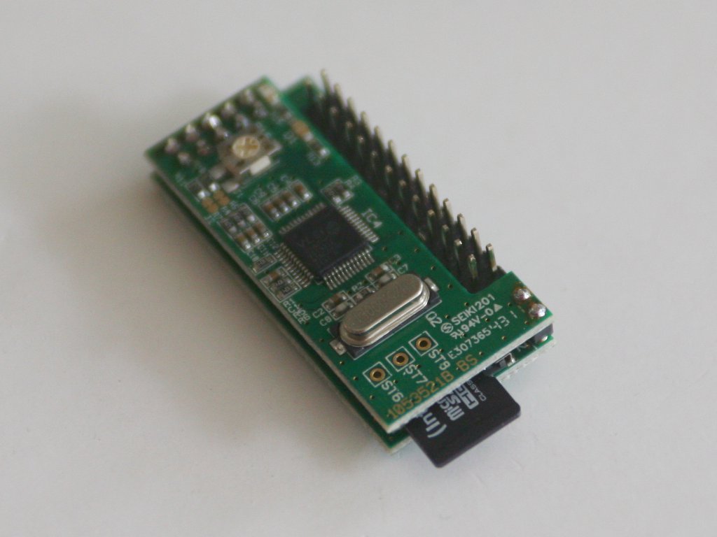

Her har jeg lagt et μSD RAM-kort ved siden af afspilleren: Det er ikke ret stort, hvad de, der har sat et i deres mobiltelefon, vil vide. Den store dims i baggrunden er beregnet til at putte det lille kort i, hvis man vil have kortet sat i en almindelig computer - og det vil man gerne i dette tilfælde, for det er på den måde, man får lagt sin lyd ind. Når man har lagt lyd på, puttes kortet ind i holderen mellem de to printplader:

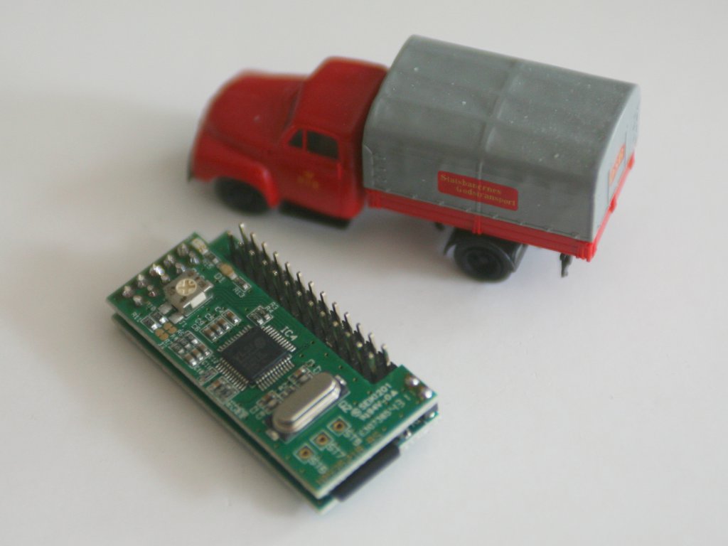

Det hele er meget småt - så småt, at man vil kunne putte afspilleren ind i en almindelig H0 godsvogn, endda sammen med både højttaler og evt. et batteri:
