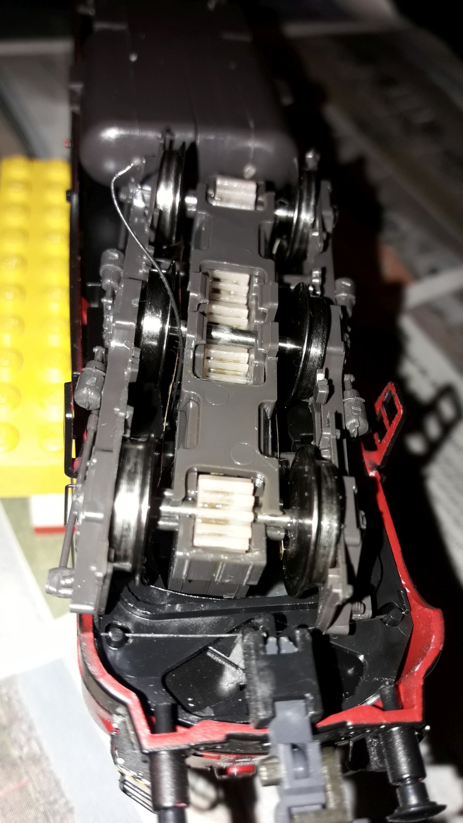

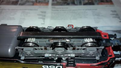

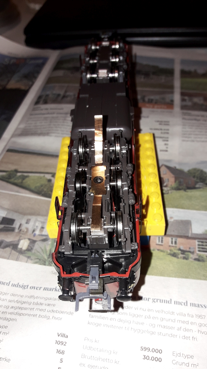

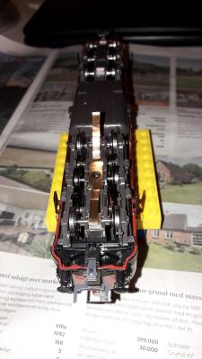

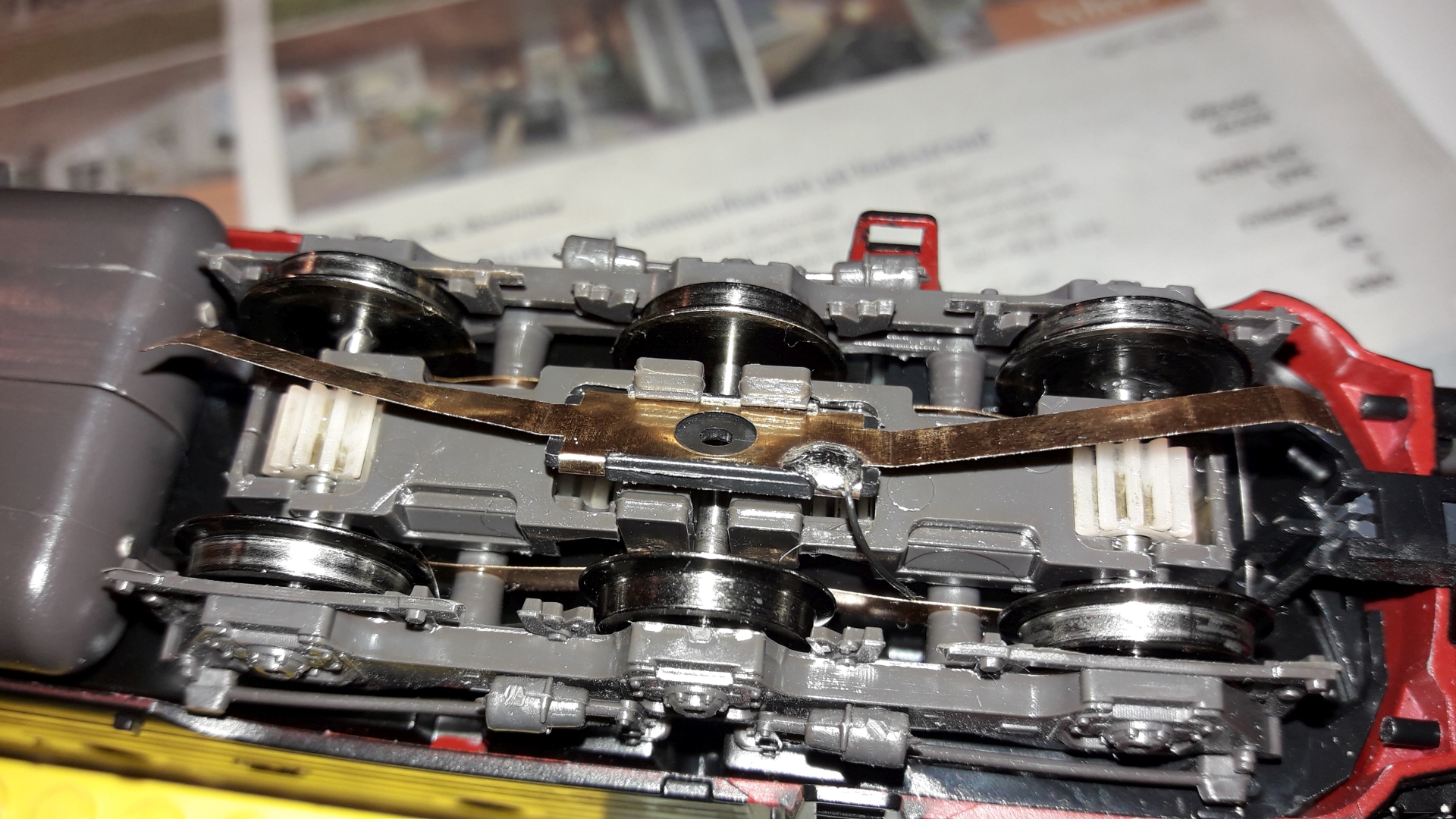

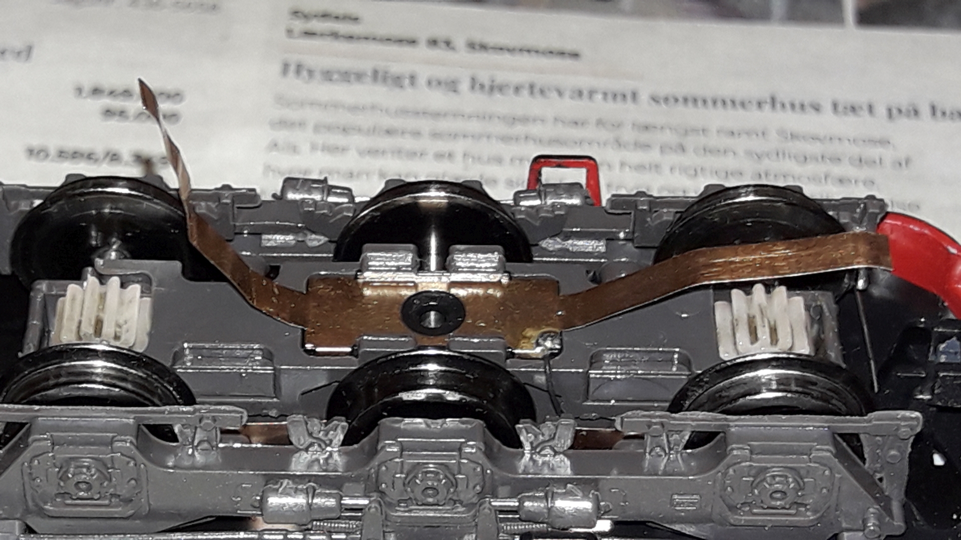

Her er lidt billeder
Før Den var nem at klikke ud.
Under Jeg valgte at afmontere slæden lodde ledningen på inden monteringen. Det følte jeg at jeg havde mere styr på.
Efter Den var meget nem at klemme på og slæden smuttede også nemt på.
My'eren kører meget mere stabilt med den nye slæbesko.
Tilsidst min hurtige MY holder
