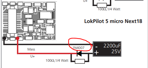

Er det nødvendigt at anvende en N14007 ensretter hvis man selv vil lave en powerpack til en ESU dekoder som anvist i deres brugermanual.
Kunne det ikke lige så godt være en N14005? Som jeg forstår det, er det et spørgsmål om volt?

Mener du ikke 1N4005 og 1N4007? Jeg kan ihvertfald ikke finde noget på de andre.
Det er en hel familie af dioder, der starter med 1N4001. Den kan kun tåle 50V, mens 1N4007 kan klare hele 1000V. Selv den mindste burde være nok til dit formål.

Jo jo, selvfølgelig en skrivefejl Wink
Tak for svar.
