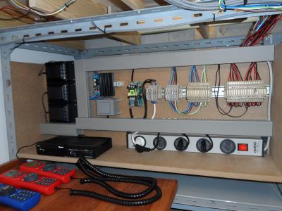

Jeg har sammen med min Multimaus PRO/Centralenhed en Multimaus "centralenhed" der er ombygget til booster af Tåstrup Togkælder til forsyning af mit anlæg (Vestsjælland sommeren 63).
En del af anlægget forsynes fra Multimaus Pro centralenheden, og resten fra den ombyggede booster.
Jeg har i den forbindelse det problem at det gnister voldsomt når der køres fra et afsnit til et andet, hvilket selvfølgelig er uhensigtsmæssigt.
Jeg har seperate ens strømforsyninger til begge enheder.
