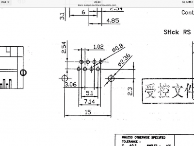

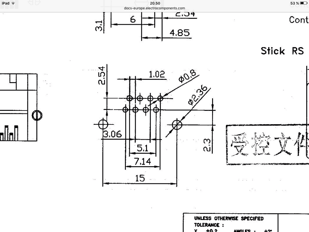

Tak for response, men desværre er hulplacering, som på det stik jeg kender (se billede)

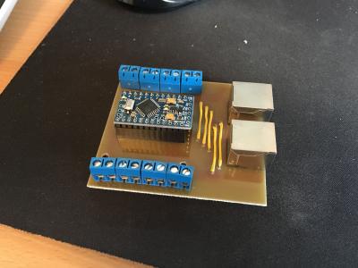

Jeg har lavet noget lignende til Arduino mini pro - det er til tilbagemeldinger over s88n, der jo også benytter rj45-stik.
Måske kan du bruge det eller arbjede videre med det?
Jeg kan ikke vedhæfte eagle-filerne, da forum ikke tillader .brd, .sch og .pro - Måske kan Webmaster hjælpe??

Mit behov er netop som ljm21 - blot med lidt andre ben forbindelse i RJ45 (du har parallelkoblet to ben)

De er fikse disse breakout boards til RJ45, da RJ45 er noget bøvl på enkeltsidet print.
Det jeg pusler med, er et s88n setup, hvor det viste print giver 16 tilbagemeldinger. Desuden er der et HSI88-print, der giver mulighed for tilslutning til PC via USB. Når prototyperne er testet og fejlrettet overvejer jeg at lave en fællesbestilling af print. Hvis der kan samles 100 stk. kan de sikker komme under en 10er pr print. Mere om det senere i en anden tråd...
