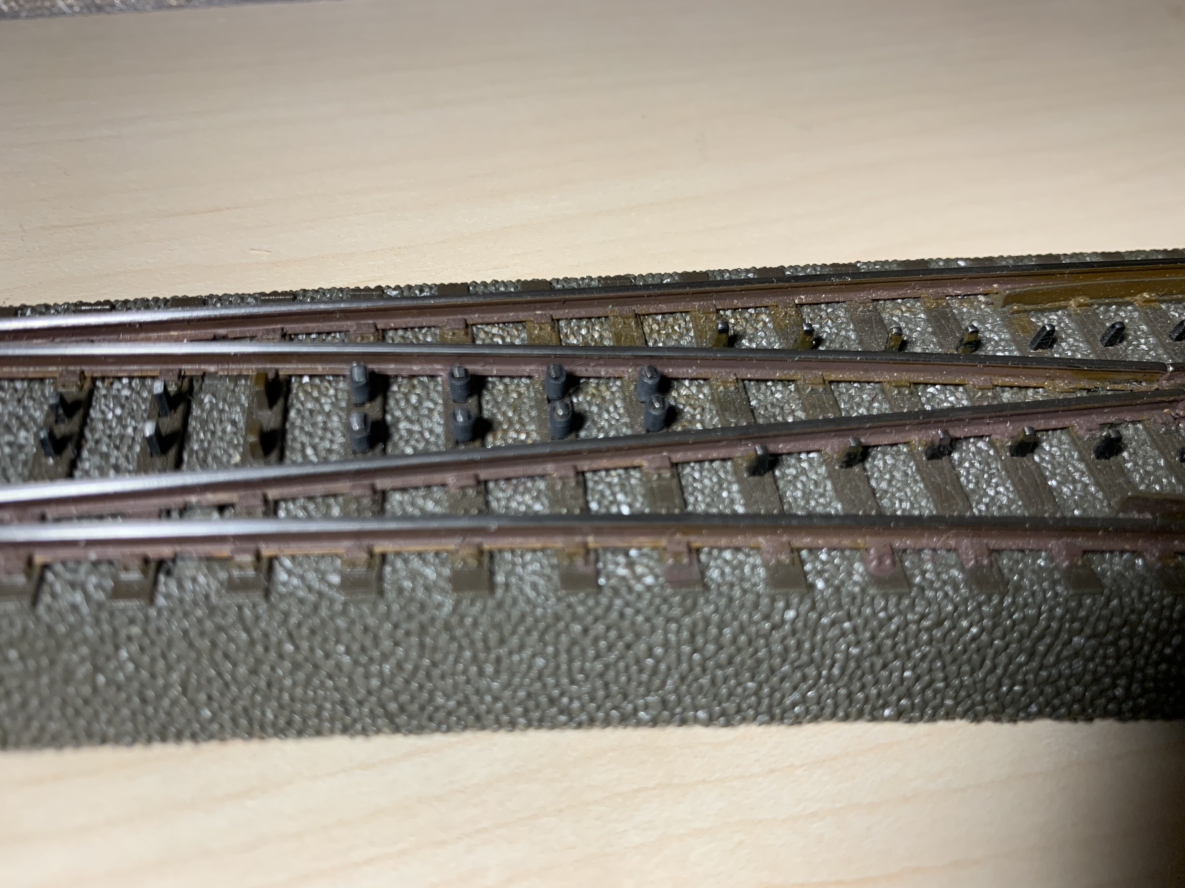

Generelt problem med kortslutning i Märklins slanke C skiftespor (Märklin 24711 & 24712) ?
Jeg er i færd med at opbygge nyt anlæg. Igen arbejder jeg med Märklins C skinner, men denne gang vil jeg forsøge at have flere slanke skiftespor.
Men jeg erfarer nu, at rigtig mange af mine forskellige lokomotiver kortslutter strømmen, når de passerer de slanke skiftespor (Märklin varenumre 24711 + 24712).
Det ser ud til, at slæbeskoene kortvarrigt rammer både midterleder og skinne cirka lige der hvor sporene deles.
Jeg tænkte naturligvis først, at problemet "bare" var på et eller to af skiftesporene, som så lige skulle kigges efter på midterleder og skinne højde. Men problemet er simpelthen på alle de slanke skiftespor (7 stk har jeg testet og problemet er 100% det samme).

Jeg har med stor effekt sat krympeflex omkring de 2x4 punktkontakter op til hjertestykket, idet jeg tit oplevede at kortslutning skyldes at hjulene kom til at ramme punktkontakterne.Billede
