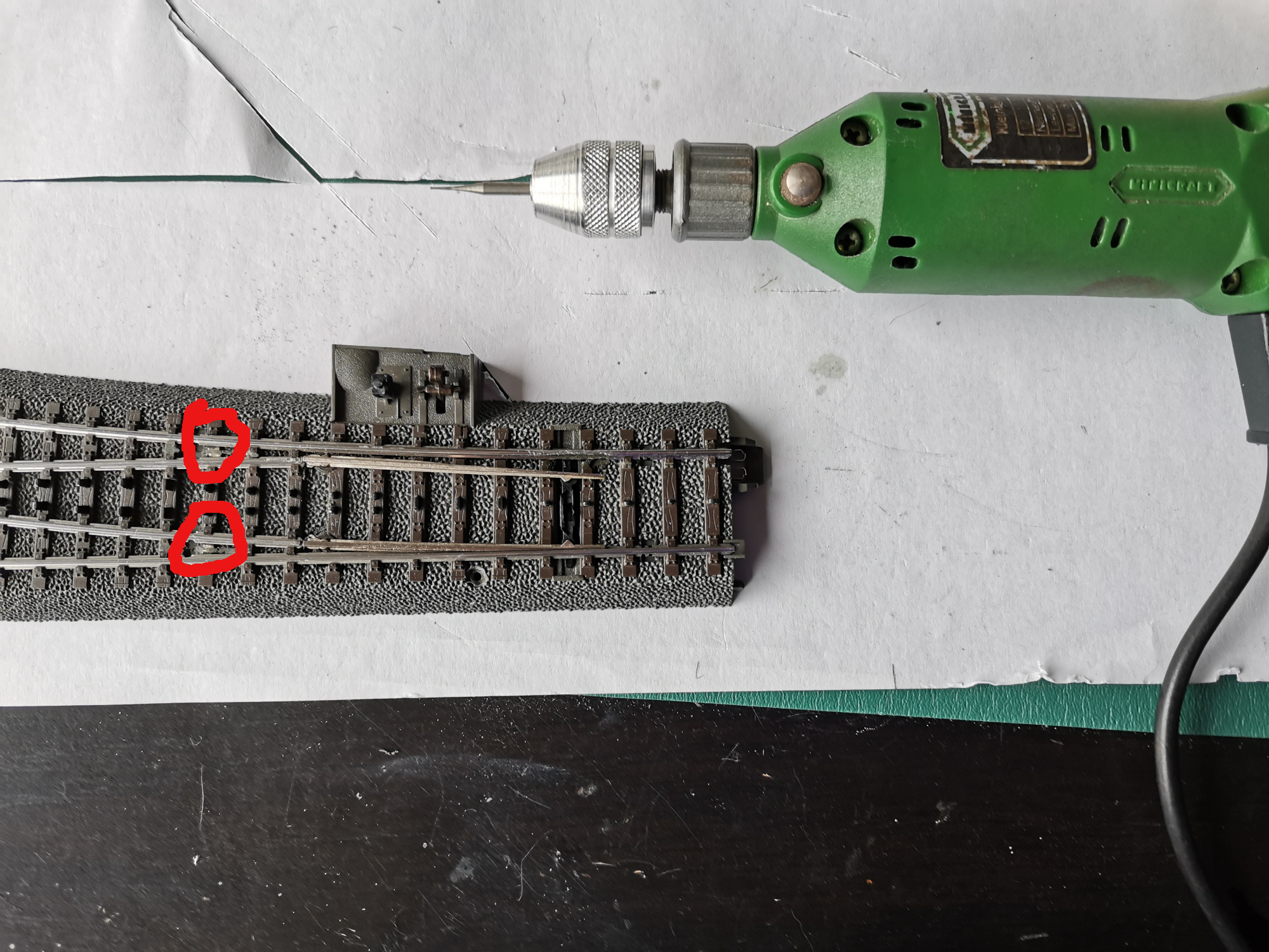

For at komme ud over kortslutningen har jeg kørt en del test med slanke sporskifter, hvor jeg har påført et tyndt lag slidstærk lak på de inderste skinner fra Y(Hjerte) stykket og ned til skifteren. Det har fungeret rigtig fint for mig og jeg oplever hverken kortslutning eller manglende strømoptag ved både høj og lav hastighed.
Det jeg tester nu er, at finde det mest slidstærke materiale for at gøre det nemmere at vedligeholde på de nederste køre niveauer, hvor pladsen er begrænset fremadrettet.

Tak for input og for at dele din erfaring og test. Jeg vil prøve samme test.
Hvis jeg finder en anden mere permanent løsning, skal jeg nok dele den. Nu ved jeg ihverfald hvilken retning jeg skal gå. Tak for det.

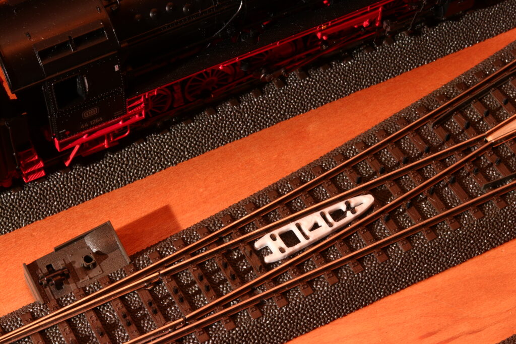

Jeg har nu fået de her "Puko" stykker som jeg har købt.
Jeg har monteret på 3 x slanke skiftespor, som sidder lige efter hinanden. Jeg har testet med et par forskellige lokomotiver, der førhen kortsluttede strømmen ved passage. Resultatet er nu, at de alle passerer fint uden at kortslutte. Så man må sige, at producenten af de her "Puko" stykker holder hvad de lover. Så problemet er nu løst for mig. Skiftesporene er selvfølgelig ikke ligeså kønne med de her plastic stykker monteret, men det kan jeg godt leve med, når alternativet var at skifte til korte sporskift. Det skal så også lige siges, at de her "Puko" stykker selvfølgelig ikke er hvide, men sorte  Smile
Men jeg undrer mig stadig meget over hvorfor Märlin har valgt at lade alle skinner være strømførende i de her slanke sporskift. Strøm i den ene skinnestreng havde været helt tilstrækkelig for stabil drift.

Mig bekendt forhindrer dine "stykker" at hjulene rører midterlederen, så er du heæt sikker på  at det ikke er der problemet er i stedet?

Det har du som udgangspunkt ret i, men ved at sikre et mere præcist hjulforløb sikres samtidig, at slæbeskoen føres mere præcist over punkterne. Samtidig kan det ikke udelukkes, at plastikstykket er en lille smule højere end skinnestrengen og under alle omstændigheder tættere på skinnetrengen end punktkontakterne, hvilket også er med til at forhindrer, at slæbeskoen kan falde ned på skinnestrengen.
Märklin har i øvrigt brugt samme princip med plastikstykker på de lange kurveskift, frem for at vælge en isolering af de skinnestrenge, der krydses af slæbeskoen. Märklin har først forladt isolering af skinnestrengene med introduktionen af C-skinnen og isolerer stadig K-skinnens skinnestrenge.
Det glæder mig i øvrigt, at plaststykkerne kunne løse problemet.
Hilsen Gert

. . . . men ved at sikre et mere præcist hjulforløb sikres samtidig, at slæbeskoen føres mere præcist over punkterne. Samtidig kan det ikke udelukkes, at plastikstykket er en lille smule højere end skinnestrengen og under alle mstændigheder tættere på skinnetrengen end punktkontakterne, hvilket også er med til at forhindrer, at slæbeskoen kan falde ned på skinnestrengen.
Lige nøjagtigt.
Plaststykkerne hjælper også slæbeskoen til at føres mere præcist over punkterne. Plaststykket virker også til at være en liiiile anelse højere end skinnestrengen.
Der kan dog et par enkle gange stadig af og til opstå en lillebitte hurtig kortslutning ved passage for nogle lokomotiver. Men set i forhold til før, så er det ikke et problem. Det bør jeg kunne regulere ved at rette på slæbeskoen.

Men for at komme lidt tilbage på sporet til den oprindelige tråd, så har jeg lavet en hurtig lille test på et slankt C skiftespor fra Märklin.
Når jeg sætter et tyndt lille klistermærke over de inderste skinnestrenge (som vi nu ved er strømførende på de her slanke udgiver fra Märklin), så kører Märklins egne lokomotiver stadig fint igennem sporskiftet. Så det er faktisk ikke nødvendigt at lade de her inderste krydsende skinnestrenge være strømførende. Så i bund og grund kunne Märklin i realiteten have udført de her slanke sporskift ligesom de korte udgaver.
Men som beskrevet tidligere i denne tråd, så er der selvfølgelig nogle ældre Märklin modeller der har notorisk ringe strømoptag fra skinne. Så måske har Märklin valgt at strømføre alle skinnestrenge for at være 100% sikker på, at alle modeller - nye som gamle - kan passere uden tab af skinnestrøm ?
Og hvis det kræver ekstra arbejde for Märklin, at isolere de inderstre skinnestrenge fra strømmen, nu når deres egne lokomotiver fint kan passere i sporskiftet, så kan jeg egentlig godt forstå, at de ikke gider bruge krudt på det. Lidt ærgerligt, men fuldt forståeligt fra min side.
Jeg er bare glad for at have fundet en løsning, så jeg ikke skulle konvertere til de små korte skiftespor  Smile

Nu har jeg gjort det. På billedet har jeg markeret de sveller der skal fræses i overfladen. Jeg brugte en nøglefil - det var dumt, men man bliver klog af skade. Jeg brugte den meget fine fræser, der sidder i boremaskinen, til at fræse forbindelsen mellem tunge og skinne igennem. der er ikke megen plads, men det kan godt lade sig gøre - og så er de indre skinnestykker strømløse.
Hilsen Gert

Tak for deling af billede og beskrivelse. Meget spændende. Har du testet med et par lokomotiver ?
gejo
Indlæg: 688
LasseSteen skrev:
Hilsen Gert
Hej Gert,
Ja, både McK ardelt traktor og Heljans triangel vogn kører fint igennem med lav hastighed.
