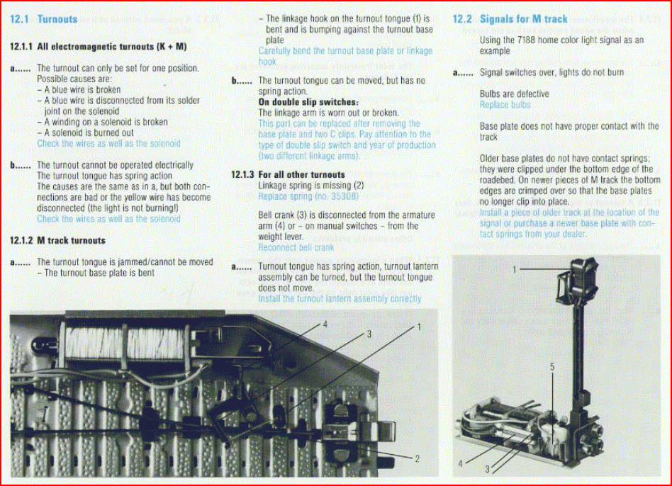

Kom lige til at tænke på en gl. Märklin servicevejledning.
Der stod sørme lidt om problemer med sporskifter, men ikke rigtig noget der lige omhandler det.
Men om ikke andet fik jeg frisket lidt op på mekanikken.
Hvis du sender en pm med en e-mail adresse sender jeg servicemanualen til dig. Der står meget som jeg havde glemt.
Der er også reservedelslister til gl. lokomotiver.
Den er i pdf men kan ikke vedhæftes pga. størrelsen.
Drejer vinklen mærket nr. 3 let uden fjeder. Er der rust. Slidmærker. Smør evt. med grafit(suger ikke støv som olie)
Har sporskiftet været spændt for hårdt, så det er trykket ned så de bevægelige dele skraber på.
Takker for PDF filen. Faktisk ganske intesant dokument.
Vinklen drejer let uden problem, og tager jeg fjederen af. Så køre det også fint inden i.
Jeg må prøve og skille en ad i morgen og se om jeg kan finde ud af om der er rust/slid eller andet inden i den.
Dog er spørgsmålet hvordan man skiller sådan en korrekt ad?

Hvis der er andre, der er interesseret i servicemanualen, prøv nedenstående link.
http://lctm.atarrabi.org/Biblioteca/Libros/pdf/Service_Manual.pdf
