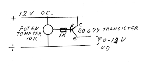

jeg har brug for jeres hjelp , jeg skal lave en hastighedsstyring til en 6 volts DC motor.
Jeg har før lavet et til 12 v.  og det fungere tilfredsstillende :)  Men jeg kan ikke få det til at fungere  med 6 v. forsyningsspænding Sad(  se vedheftet fil.
Det fungere med 7½  &  9 volt.   Jeg har prøvet med andre potentometer men fandt ingen som var bedre.
Der hvor det skal anvendes er der desvære kun muligt at få 6 volt.
Selvbyggeren
AC analog  Dansk III
diagram.jpg29.4 kB
Hvis det er en 12V motor, du prøver at drive med 6V, er der nok for lidt energi til at drive den fornuftigt ved 6V
Så du kunne jo booste din 6V op til 12V vha. en DC/DC converter, ex.
Du kan på siden bestille samples gratis, så er det kun de passive komponenter, du skal have fat i.
Hvor pladskritisk er det, du skal lave?
Indlæg: 1.735
Din transistor har et spændingsfald på op til 2,5 volt. Det æder næsten halvdelen af din forsyningsspænding. Søg inspiration her http://www.instructables.com/id/555-Timer-Universal-PWM-Controller/ Der er vad du skal bruge.
