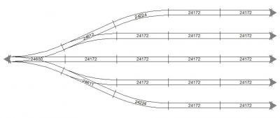

Hej alle,
Jeg har brug for lidt hjælp. Jeg har lavet dette layout i starten af min skyggebanegård, da dette giver de længste spor. Jeg ved godt at dette måske ikke er det optimale. Jeg har prøvet at følge Märklin's vejledning omkring programmering af CS2 vedr. skyggebanegård, men synes ikke jeg kan få det til at virke med trevejs sporskifte. Jeg har indsat kontaktskinner og lavet isoleret spor, som ikke fremgår af tegningen. Nogen som kan hjælpe ?
Et andet måske dumt spørgsmål. Hvis jeg køre med digitale skiftespor, skal jeg vel ikke benytte Märklin K83 decoder eller er jeg helt gal på den.
Tim

Hi Tim,
Der er 2 måder at skifte spor på digitalt ved brug af Marklin. Enten med en indbygget dekoder der er påmonteret i bunden af skiftesporet eller via en ekstern dekoder som fx Marklin K83. Hvilken en bruger du?
Mvh Lasse

Hi Lasse,
Jeg bruger den indbygget dekoder fra Märklin.

Hej Tim,
Dekoder 74465 kan enten programers vha dip switch (manuelt) eller ved at programmer den via fx Marklin CS2.
Og ja du behøver ikke K83 hvis du har den indbygget dekoder.
Den har en adresse blok på 10 ( i stedet for normal 8 bit), hvilke kan skabe lidt forvirring.
Prøv at se nedenstående indlæg for lidt mere info som ikke tydeligt fremgår fra manuelen:
https://www.marklin-users.net/forum/yaf_postst25514_74461--and-its-74465...
mvh Lasse
