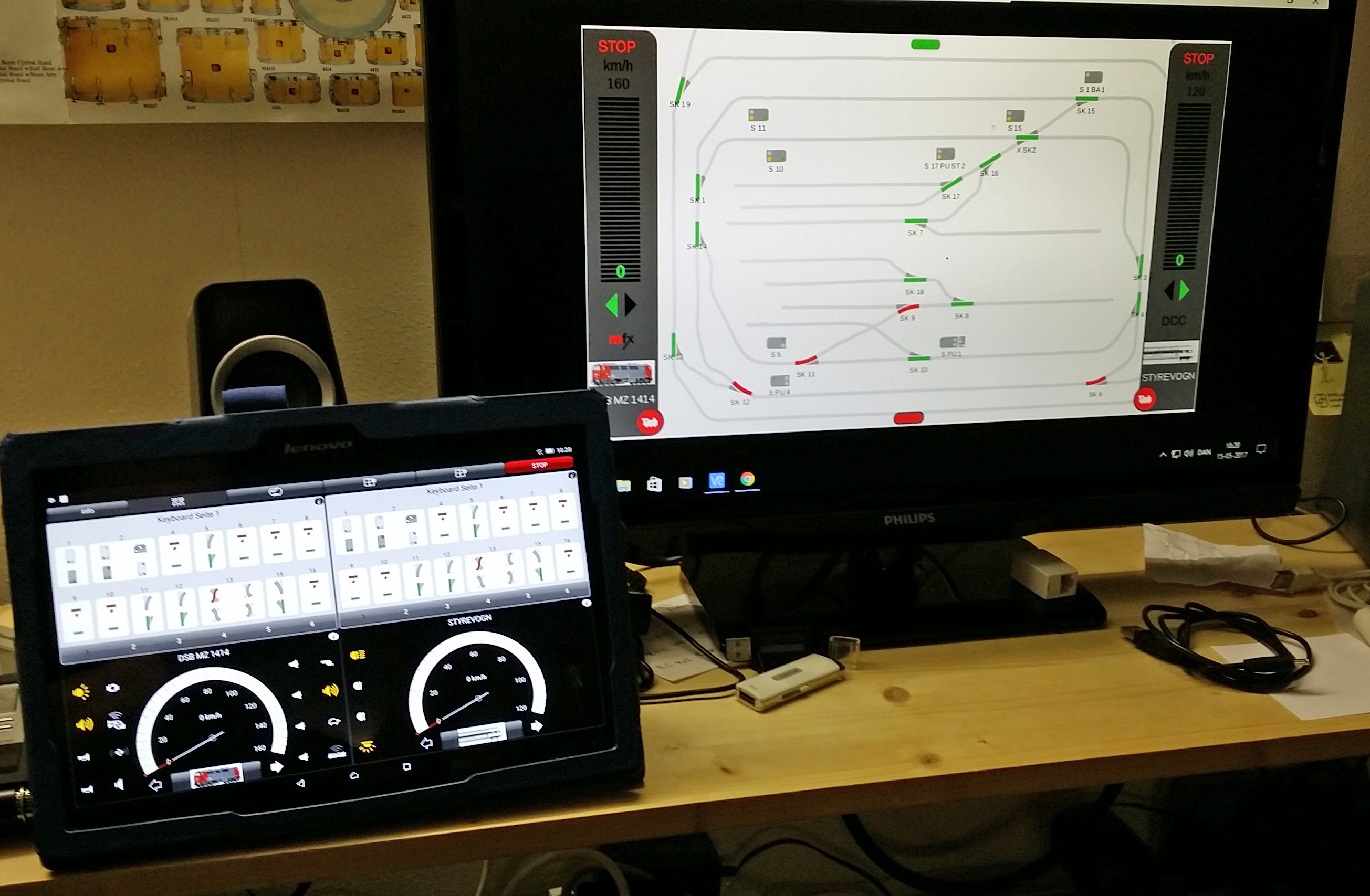

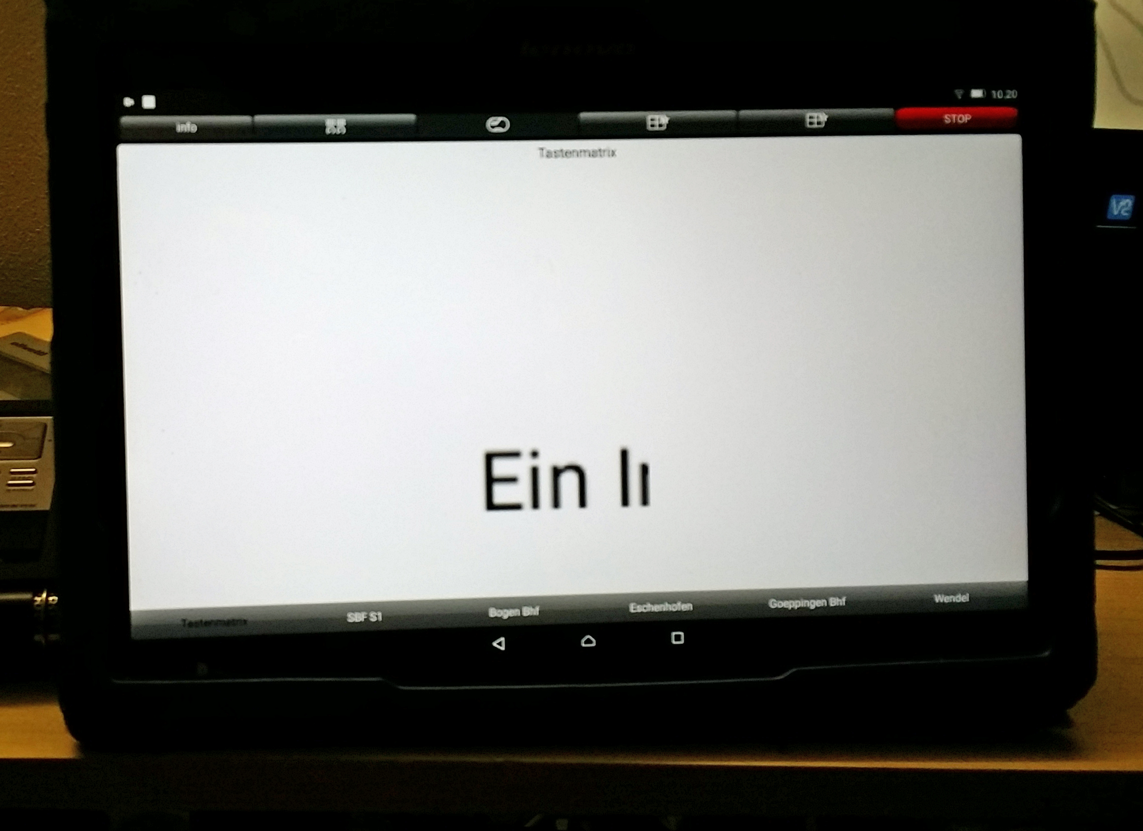

Spørgsmål:
Hvorledes får jeg min sporplan på min TABLET.
Jeg har naturligvis dowloadet Märklin Aps "Main Station" for Andoid Tablet. Alle øvrige funktioner med undtagelse visning af min sporplan fungerer perfekt.
Den burde ligge i menuen "Display"... foto 1
(Visning på PC giver sig selv - virker fint).
VH
Erik
Billede   Billede
Indlæg: 1.735
Det er givet fordi den app du har installeret ikke virker 100% med CS3, på samme vis som CS2.exe, til pc ej heller kan vise sporplanerne fra en CS3. Det du gør med pc er en VNC forbindelse, det kan du også gøre med din tablet.
Efa
Indlæg: 53
Tak for svar.
Det vil sige at de to Märklin App der ligger til download - en til mobiltelefon (Kr. 44,65) og en til Tablet (kr. 81,93) ikke er opdateret til CS3.
Pudsigt at Märklin ikke opdaterer dem?
På trods af at de app ikke virker 100% , er det dog rart at man kan gå rundet om banen med sin Tablet og styre tog/signaler m.v.
Men det kan jeg også ved hjælp af VNC forbindelsen/Wi-Fi.
Jeg kunne have sparet app pengene.. Smile
På baggrund af Bents svar kan jeg sagtens se at man godt kan klare sig med VNC udgaven på PC/Tablet - reelt er det en/to ekstra monitorer der arbejder synkront med den aktuelle Centralstation.
På trods af et ok display på CS 3, er det en fordel at kunne benytte PC m/skærm (jeg har en 24") til alle de funktioner CS3 har.
Det giver et godt overblik - og naturligvis en større flade at arbejde på.
Indlæg: 1.735
Det kommer ganske givet fra Märklin. men manglende PC program er grunden til at jeg ikke har opdateret til CS3 ennu. Jeg talte med Søren ovre fra baneforum.dk, han har både CS2 og CS3 derhjemme og han fik CS2.exe til at virke sammen med CS3, vor han byggede sporplanerne i CS2.exe, efter den havde fået forbindelse til hans CS3. Vordan han præcist gør, ved jeg ikke, men du kan spørge ham derovre.
Efa
Indlæg: 53
Tak.
Jeg har ingen problemer med at lave sporplaner i CS3. Jeg kan naturligvis "tegne" dem i CS3 samt via PC med mus. (formentlig også med berøringsskærm hvis jeg havde en sådan).
Brugen af PC giver som nævnt en god stor brugerflade til indtegning af diverse funktioner m.v.
De funktioner jeg kan udføre på CS3 kan jeg også udføre på PC en, hvilket er praktisk.
Mit spørgsmål om Tablet funktionen dukkede op da jeg ikke kunne forstå hvorfor netop sporplanen manglede. Alle øvrige funktioner fungerer som nævnt fint.
Og via dig har jeg med tak fået begrundelsen. (App)..
Vh
Erik
