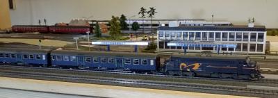

Jeg har anskaffet mig et Märklin 37667 (År 2006) MY DSB Blåt 1135 Tjenstelokomotiv. 5-pol / Mfx Sound decoder.

Der er på "mit" tog ikke rødt baglys (ej heller ved skift af kørselsretning.
Er dette en fejl eller er det "født sådan?
Evt. hvordan jeg får denne funktion tilkoplet.

Din 37667 MY 1135 fra 2006 har en 104844, Decoder mfx Progr.mit Sound 112085
37698 er ifølge Kolls en patineret 37667 lavet i 500 eksemplarer for Tog & Tekno
Jeg tilføjer lidt mere. Märklin har ikke lavet rødt slutlys i nogle af de gamle korte MY-modeller. Det er dog forholdsvist let at lave ved at sætte 3 mm lysdioder (rød/hvide) ind i hullerne i stedet for lyslederne.
Den model du har, er Märklins første egen udgave. Den har jeg også. Märklin har ramt den gule farve helt skævt, så den nærmest er mørk orange. På den patinerede udgave er den gule farve mere korrekt.
Udover at de nævnte ting, så missede Märklin også at MY 1135 på det tidspunkt havde rotereblink på taget. Ret ærgerligt, da de samtidigt sendte en norsk Di3-628 på gaden med både blink og ekstra projektører.

1. Nej ... jeg bruger stadig bare den dekoder, der var med - og jeg har endnu ikke bygget slutlys ind.
2. Ja ... det er bestemt ikke den bedste MY-lyd. Hvis du vil gøre noget ved både lyd og lys, så få en MY-lyd fra Danske Loksounds.
Alle Märklins gamle MY'er er solide maskiner med god trækkraft. Og alle dele passer på kryds og tværs, så man kan sagtens opgradere eller ombytte dele mellem maskiner, der har 50 år på bagen og så de sidste af den gamle form. De nye MY'er er korrekt længde og mere detaljerede ... men heller ikke nær så hårdføre.
