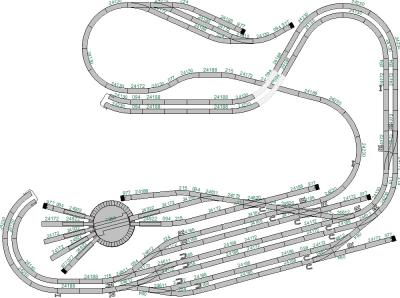

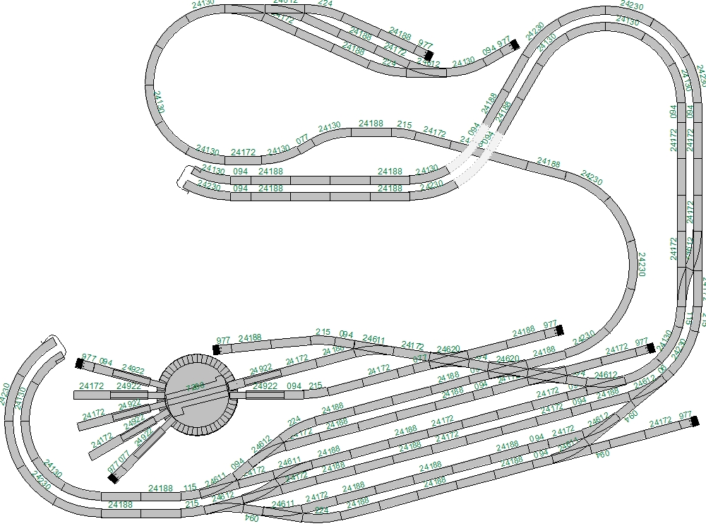

Hej igen,
Jeg søger lidt hjælp at placering af signaler. Som jeg tidligere skrev, er det fint at de bare er til pynt i første omgang.
Her er min sporplan. (Se bilag).
Første etape er den store banegård.
spor.jpg 403.1 kB

Her er så mit forslag.
U = udkørselssignal; I = indkørselssignal; R = rangeringssignal (schutzsignal Sh)
Indkørselssignalerne står lidt langt ude med vilje, da der skal være plads til at rangere lidt ud af hovedstrækningen.
Stiksporet til og fra remisen er kun "dækket" at et enkelt udkørselssignal. Det er meget almindeligt at gøre dette, da der ikke så meget rangering - og oftest med en eller få maskiner. Man kan også bruge et W-signal (W="Warte", altså vent).
Du har ikke skrevet, om du vil bruge vingesignaler eller lyssignaler. Ved lyssignaler er der ikke valgmuligheder på typen, men det er der på vingesignaler. Her kan man få ét-armede eller to-armede. Ét-armede for bare kør og stop, mens to-armede også kan vise "kør med begrænset hastighed". Begge type bruges både som ind- og udkørselssignal.
På din station - hvis det er vingesignaler - skal du IMHO kun bruge to-vingede signaler. Og dette på grund af kurverne i begge ender af stationen. Kun for de to midterste spor kan det komme på tale at vælge en ét-armet.

Hej Bo,
Mange tak. Ser godt ud.
Jeg havde tænkt mig at bruge Viessmann signalerne.
Synes måske at lyssignalerne er vejen frem, hvad mener du?
Viessmann har nogle flotte modeller.
Ps. Har du et artikelnummer på rangeringssignal?
Der findes også ind og udkørselselsignaler med 3 eller 6 eller 10 antal dioder, hvad skal man vælge her?
