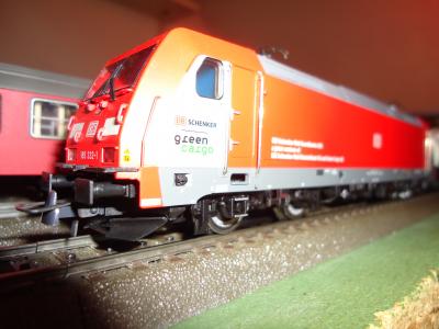

Er der der nogen af jer der har monteret en lyddekoder i dette lokomotiv og kan det lade sig opføre ???

kifa skrev:
Hej allesammen

Ja ! Selvfølgelig !! Jeg vil lige rette en fejl! Sorry !! Jo det er Br 185 332-1  8) . Og det er Roco nnr. 68709.

Der findes umiddelbart to dekodere som kan udrustes med lyd til br 185. Disse er LokSound 3.5 eller LokSound 4 fra ESU.

Jeg har bygget lyd i min. Decoderen er en ESU loksound V 4.0. Decoderen kan ligge henne fremme lige foran det grå tag og højtaleren er sat under værktøjskassen under toget, hvor der jeg tør næsten ikke sige det men jeg har boret hulle i den løse kasse. Højtaleren er en anden end std kan ikke lige huske nummeret.
Så er det foruden en meget flot og velkørende model og med rigtig god trækkraft næsten så god som en Märklin my.

træk kraften er stor, har lige haft 34, 4 akslet vogne efter min, op af min Helix, med en stigning på 1,9 % og den kørte bare Smile så jo, den kan godt trække..
