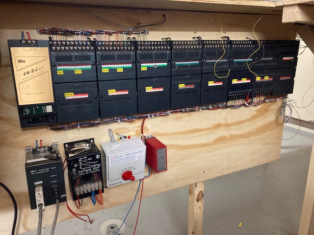

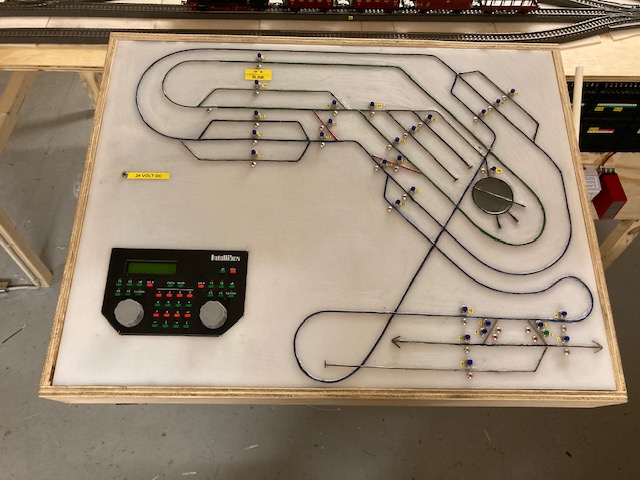

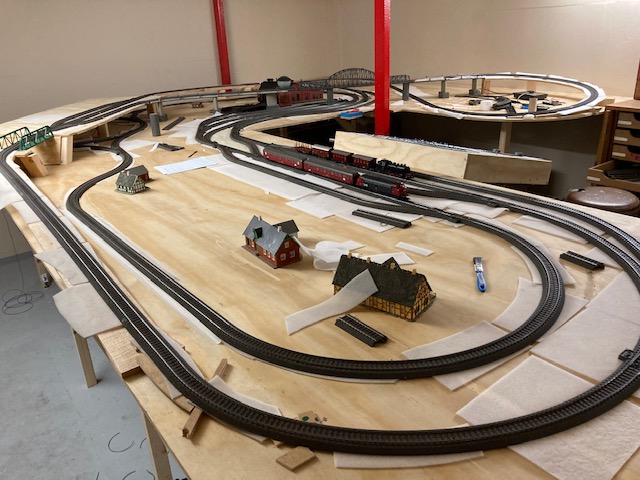

Grunden til at jeg har valgt PLC er at jeg i en stor del af mit arbejdsliv har beskæftiget mig meget med programmering og indkøring af PLC styrede maskiner.Programmering af, tog ligner jo meget det at programmere en maskine hvor forudsætninger skal være opfyldt inden en given handling kan finde sted.Desuden er det billigt at lave en melding tilbage fra  skinnerne da jeg har lagt 24 volt + i den ene skinne og ved at isolere den andre skinne fra,har man et signal tilbage til PLC når togets hjul kortsluttet “kontakten”.
Har sendt et par billeder hvis interesseret.
Ellers tak for forslag Til løsning
MVH Niels
PS
Skinnelayout kunne sikkert være bedre har allerede opdaget nogle ting som kunne have været bedre, men det må jeg så ændre ved den næste bane Smile
