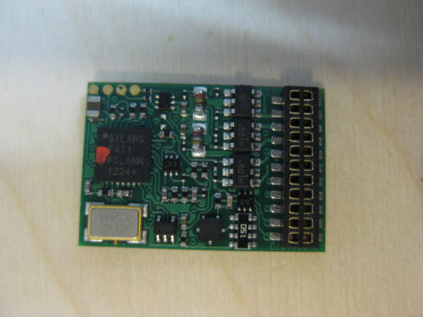

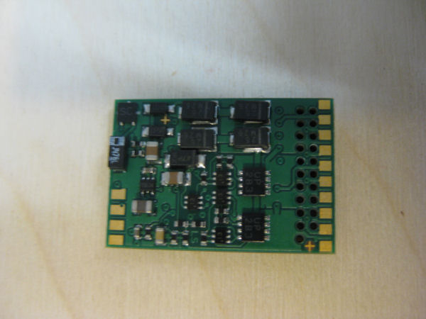

Det hjalp ikke at lade MS2 snakke med den Sad Decoderen ser således ud:
forside:
Bagside:
ville jeg evt kunne udskifte den direkte med ESU lokpilot??
lokomotivet opfører sig således: http://youtu.be/G4G9K5GCxrc kredsen med den røde prik, bliver PÆNT varm når den "kører"  som på videoen i et minuts tid. Der er intet i tandhjul, eller drivlinie der blokerer for motor. Ved at dreje svinghjulet med fingrene kører det hele uden det mindst slør eller modstand.
Men regner nu med at give begge lokomotiver til min forhandler og så man han sende dem til Märklin. Det var mere hvis der var nogle der lige vidste at det var det og det der skulle gøres så de virkede igen, så havde det jo været en del nemmere Smile
