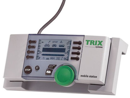

Du har ret, det har jeg ikke nævnt. Som sagt, jeg er helt ny, og pga. forvirring skal jeg lige ind i hvad/hvordan man gør/nævner tingene, og foreløbig har spørgsmålene været af generel karaktér - jeg har jo så heldigvis også fået et par fine svar der Wink.
Men du har da ret: Det drejer sig om en Trix Mobile Station, samt en LokPilot micro Decoder V4.0.
http://www.reynaulds.com/images/Trix/66920.jpg
Det er jo i princippet rart at høre de ikke bare kommer til at køre bedre af at blive digitaliseret, for så kan man måske finde fejlen andetsteds (som du jo også nævner), men det har bare altid heddet sig at de kommer til at køre bedre af det (der hvor jeg har lagt ører til, i hvert fald) Wink.

Du skriver at du har en MobileStation. Nu skal jeg ikke tage modet fra dig, men jeg startede også ud med en sådan fra Trix, og havde stort set ikke andet end problemer med den.
Den MobileStation som jeg havde kunne sættes op til at styre SelecTrix og DCC, enten som det ene, eller andet format, samt begge samtidigt. Det fungerede mildest talt elendigt at have den sat op til begge formater, for ikke at sige at det slet ikke fungerede, jeg havde størst succes med MobileStationen når kun var sat op til at styre enten SelecTrix eller DCC, aldrig begge formater samtidigt.
Jeg må indrømme at jeg til sidst opgav MobileStationen, og skiftede til Roco´MultiMaus, hvilket jeg aldrig har fortrudt.

"SelecTrix og DCC": Hvad er forskellen på de to formater??
Lars H.
Fleischmann er favoritten, men når man kører dansk i skala N, er man nødt til at "brede" sig lidt ud. Derfor haves også Kato MY´er (det virker), Minitrix MY´er (ikke imponerende), Arnold DSB Köf (kører nogenlunde) og hvad der ellers kommer til i denne skala. I vogne er der flere mærker; alt lige fra Roco til Minitrix, Fleischmann til Arnold.
kildemoes
Generaldirektør ved DKB
Indlæg: 439
halløj er lidt til forklaring :
http://en.wikipedia.org/wiki/Selectrix
http://da.wikipedia.org/wiki/Digital_Command_Control
S.M. kildemoes
Min Bane:
Newtrain
Brabrand
Indlæg: 668
Da´ igen Lars
Ikke fordi jeg ikke vil svare dig på hvad forskellen er, men de to link fra kildemoes forklarer det vel meget godt.
Men noget helt andet du bliver ved med at skrive at du har en LokPilot micro V4.0. Jeg har før spurgt til hvilken type af de to grundversioner, men ikke fået svar. Smile Jeg skriver grundversionen fordi Multiprotokoludgaven findes i 4 versioner; NEM 651 m/kabel, NEM 652 m/kabel, Next18, og NEM 651m/stik. DCC udgaven findes i 3 versioner; NEM 651 m/kabel, Next18, og NEM 651 m/stik.
Da du ville montere din dekoder i en Kato med NEM 651 tilslutning, går jeg ud fra at det er en af de to stik udgaver du har valgt.
Med stik hedder, Multiprotokoldekoderen 54688 til DCC, SelecTrix og Motorola format, samt 54685 som er ren DCC.
Nu aner jeg jo intet om hvordan dit indkøb af dekoder er foregået, men alt efter de informationer du har givet din leverandør, eks. at du har en MobileStation, har måske fået dem til at sælge dig Multiprotokoldekoderen, så du har muligheden for både DCC og SelecTrix.
Så er det jo interessant at vide om dekoderen er programmeret som DCC eller SelecTrix, og om din MobileStation er sat op til at køre med begge formater, for som skrevet var min succes med denne opsætning temmelig begrænset, ja nærmest ikke eksisterende.

Lars H. skrev:
Jeg skal lige ind og kigge på hvad der står på det hele inden jeg kan svare fyldestgørende på dette - jeg er som sagt total nybegynder, så alle de fine vendinger du har nævnt ovenover, forstår jeg naturligvis ikke det store af.
Beklager Smile Jeg går ud fra at du hentyder til mine benævnelser, NEM651 er standarden for dekoder med 6 pins forbindelser. ESU LokPilot Micro V4.0 findes i to udgaver med stik, en Multiprotokol dvs. at den kan programmeres til DCC, SelecTrix og Motorola format, samt en som kun kan programmeres til DCC.
Lars H. skrev:
Jeg ved at han satte Mobile Stationen op til begge formater, for det spurgte han om, og det sagde jeg han skulle (for at åbne for alle mulighederne til evt. senere brug). Men jeg skal igen forstå det korrekt: Når man nævner to forsk. formater, er det forskellige lokomotiver der kører på de forskellige typer formater?
Ja, når din MobileStation er at op til at køre med begge formater, kan du have lokomotiver med hhv. DCC og SelecTrix dekodere kørende på samme tid.
Lars H. skrev:
Foreløbig har jeg fået min Hectorrail til at køre næsten perfekt med nuværende opsætning, og efter rengøring af skinner Wink.
Super at høre, så fungerer det jo for dig at bruge MobileStationen som Multiprotokol controller, så er der jo ingen grund til at lave om på det. Smile
Lars H. skrev:
Jeg vender som sagt tilbage med ovenstående, er ikke lige ved siden af anlægget nu.
Behøver du ikke spilde tid på, når du har fået Hectorailen til at køre næsten perfekt. Det var kun fordi jeg troede at fejlen evt. skulle søges i opsætningen af din MobileStation, samt valg af dekoder. Men det virker som om løsningen var væsentlig mere simpel. Herligt når tingene kan ordnes, uden alt for komplicerede løsninger.

Hej igen Carsten.
Du skal skam ikke beklage - det er ikke for at lyde sur, jeg skriver ovenstående, det er kun for at slå fast med syvtommersøm at du/I "snakker sort" i min verden, når I begynder med alle de vendinger Wink. Men det er superspændende, og jeg suger til mig når I åbner op for jeres viden. Bliv endelig ved. (Og ja, det var de benævnelser jeg ikke vidste en hujende f.. af hvad betød Smile).
Men DCC og SelecTrix er altså to forskellige fabrikater/systemer - det har ikke noget med jævn- og vekselstrøm at gøre, vel?
Jeg ved godt at du ikke tog det fortrydeligt op, jeg kommer bare så nemt til at fyre løs:-)
Nej nej, begge systemer er vekselstrøm.
Og som din Mobilestation er sat op, kan du på samme tid køre med et lokomotiv som kører SelecTrix, og et lokomotiv som kører DCC.
DCC er en fælles norm, som mange forskellige producenter producerer efter.
SelecTrix er Trix´ eget format, men ligesom at ESU producerer Multiprotokol dekodere (som forstår både DCC og SelecTrix), så mener jeg at samtlige Trix dekodere efterhånden kan både SelecTrix og DCC.

Okay, på den måde?! Laughing out loud
Men så er det vel bare at vælge det ene system, fremfor at begynde at blande dem? Jeg går ud fra at Trix´ lokomotiver kan køre på DCC også, og ikke kun deres eget system?
Ja lokomotivet er ligeglad, bare det har NEM tilslutning, hvilket iøvrigt heller ikke er et must, men blot den nemmeste måde for dig at digitalisere dit materiel på. Du kan godt digitalisere et lokomotiv der ikke er forberedt med NEM tilslutning, kræver blot mere arbejde, håndelag, og viden. Smile
Du burde kunne køre begge formater med din MobileStation. Men selv inden mit skifte til MultiMaus (kun DCC format), havde jeg besluttet at alle mine lokomotiver skulle køre som DCC. Jeg har ikke noget videnskabeligt at bygge det på, men har en ide om at det er bedst kun at benytte en standard, men som skrevet er det ren "overtro".
I DCC er udvalget af lokomotivdekodere, og funktionsdekodere (ingen motorstyring, kun "tænd/sluk kontakter"), væsentlig større.
I vilkårlig rækkefølge nævner jeg de DCC dekodere jeg har, Kuehn, ESU, Trix, Lenz, og Digitrax, samt et par Roco fabriksmonterede, hvilket fabrikat de er ved jeg ikke.
