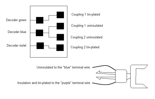

Jeg fandt et lille skema på 40410 digitalkoblingen, som viser lednings-forbindelserne
Koblingerne monteres i dit lokomotiv og forbindes således. Du skriver selv at du har to ledninger i overskud på decoderen, nemlig den grønne og den violette ledning, som hver især skal tilsluttes til den ene af Digitalkoblingens ledninger. Der burde også være en blå ledning tilstede, som du kan se i skemaet herover. Den blå ledning er den fælles "tilbageleder" for funktioner og de to frie ledninger som nu er tilbage på dine koblinger, skal samlet tilsluttes til den blå ledning Når dette er forbundet kan du via funktions-taster styre din digitale kobling, den ene f.eks med F1 og den anden med F2 eller hvad der nu står angivet i din brugervejledning til Roco 40410 Koblingen. Håber dette hjalp dig lidt på vej ?

Men jeg villige gøre en historie..: din teging viser 3 ledige ledninger fra dekoderen.. det har jeg nu ikke, en blå og en lilla..
yderligere beskriver deres tegning "violet" ved dekoderen, men "purple" ved koblingen... jeg går nu ud fra dette er det samme, men mangler stadig en grøn ledning.. der er en grøn, men det er monteret fra dekoder til NEM 652 stikket, tror det er ben 7..

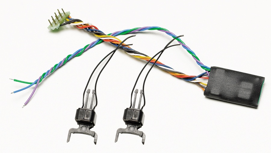

Er det dette Roco 40410 Digitalkoblings-sæt du anvender ?
For på billedet herover ses da helt klart de 3 ledninger ledninger som du skal anvende ved tilslutningen.

Både ja og nej.. det er samme varenummer, og i kataloget er det afbillledet tilsvarende... men der er ingen grøn ledning, kun blå og lilla..
jeg tror, jeg letter "låget" lidt på dekoderen, og tjekker, om der evt er revet en ledning af, da jeg nu opdgaer, at der er mærker på emballagen, som tyder på at den har været åbnet førend mit køb..
