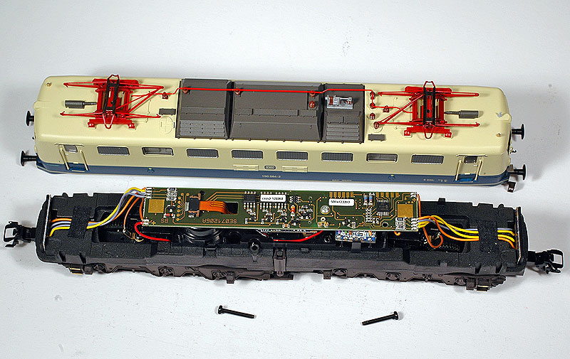

Er der nogle der kan komme med et bud hvad jeg skal gøre? Jeg har denne maskine fra Märklin, har ESU lokpilot i
og den har altid kørt ok, men nu køre den ikke. Der er lys som skifter fint sammen med retning, men lok står stille. Jeg
har prøvet en anden decoder, samme fejl. Begge decoder virker fint i andre lok/lokprogrammer. Så det er lokomotivet
der fejler. Hvor skal jeg begynde at fejlsøge og hvordan?

Har du haft kardandrevene af og set om motoren vil køre rundt?
Hvordan står det til med servicen af lokomotivet, husker du at rense og smøre med fedt og lidt olie?

Der sker intet, der er ikke noget som helst der kører?
Det eneste der fungere er lys i begge retninger?

Prøv at drej hjulene en anelse med fingrene, og prøv så igen.Jeg har en Märklin MY som kan finde på det der osse. Mvh Lars

kan det være motoren som er brændt af :(

Det tror jeg også den er!

Kan den godt være brændt af uden den specielle
lugt når elektronik afgår ved døden ?
Jeg må se på den i morgen formiddag ☺️

motorens nummer er E232162 taget fra https://medienpdb.maerklin.de/product_files/1/pdf/39415_explo.pdf haber at Märklin 39415 er det lok eller et med samme teknik

Pröv at resette decoder på en CS2 til fabriksindsstillinger.
Jeg har haft samme udfordring med en C-sinus motor der styres med ESU decoder. Motoren regueres helt anderledes end en DC motor og ändre du på motor hastighed sker det ofte at den "går i hegnet" og ikke kan köre. C-Snius loks kan ikke lide at blive kodet fra en ECOs

Har set på den her til formiddag, den er total død, står som en sten, men
lyse rødt og hvidt, det kan den

Hejsa
Havde selv to lokomotiver med CSinus motorer som lavede stort set det samme. Det ene kunne køre MEGA langsomt, men ikke mere end det. Det adet var dødt. De begge lyste med fungerende lysskift som din.
De røg via forhandler til Märklin og kom retur U/B og velfungerende.
Så få dem derned, så har du snart (nå ja alt er relativt :D  ) dit lokomotiv kørende igen.

Ja det bliver løsningen; det er pakket i kasse og så må jeg forbi min forhandler Smile

Har du resat dekoderen? Så mangler du Aux4 og du skal huske at slå lastregulering fra også. Alternativt er det en død soft-drive-sinus og så har du en fin brevpresser (sigen en af mine kammerater, med tre "brevpressere" på lager).

Har de for "vane" at stå af de Soft drive Sinus? Jeg har prøvet med anden decoder men lokomotivet er stendødt Crazy

Kommer den anden dekoder også fra et softdrive lokomotiv? Ellers ja, motorerne er noget skrammel, de kører utroligt godt, så længe de virker.

Ja det var også fra en maskine med Soft drive sinus. Det var en ESU der sad på og den har kørt fint i lang lang tid men puf!!!
Så resatte jeg ESU decoder gennem lokprogrammer og tilpasede de forskellige cv'er, ingen ændring og nu med en anden Märklin decoder fra
lok med sinus soft drive, den flytter sig ikke en mm   Glasses
Men Märklin er nok ikke så villige når der er en ESU decoder der har siddet i?
Ville i købe en ny Sinus motor og sætte i eller forsøge med Märklin ?

Marklins C-sinus (Nogle af dem) er monteret med ESU decoder fra fabrikken. Mine er.
