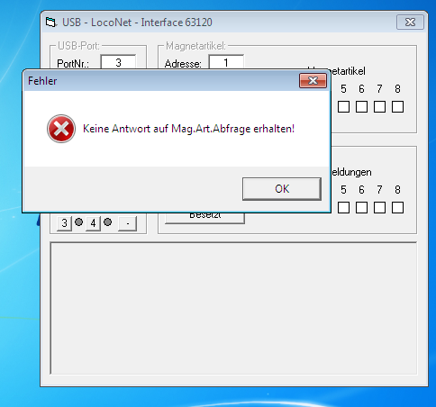

- Når han så prøver at bruge det værtøj der hedder usb_loconet som kan skabe/teste forbindelse, siger den at der intet svar fra intelliboxen får.

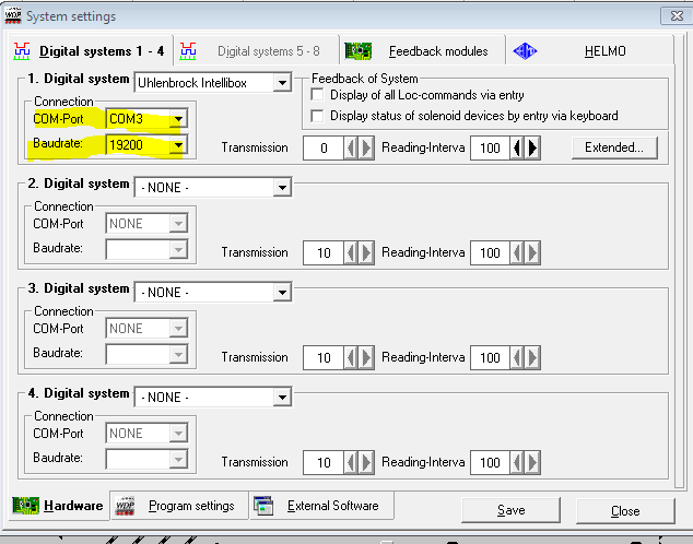

- Windigipet og intellibox er sat til de anbefalede baud rate fra manualen. 115 200 og selvfølgelig lpt port 3.

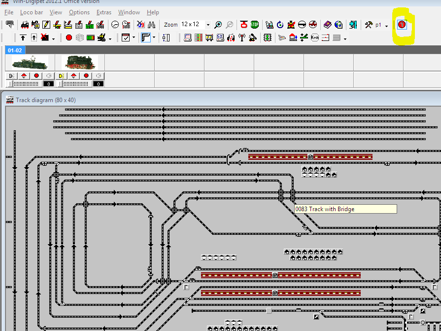

Windigipet skulle jo lave en lille grøn prik i menulinien der indikerer at den har forbindlese til intelliboxen, men den forbliver rød.

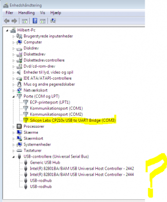

Den sidder på com port 4 sorry - som et usb device - se vedhæftet

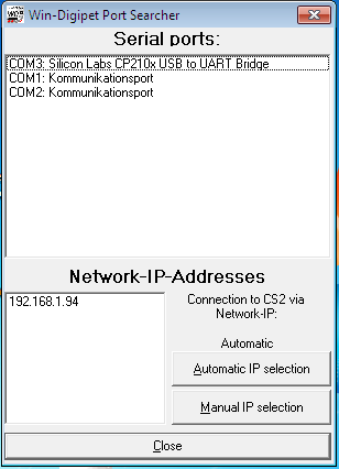

Der er prøvet flere kabler ja uden held. Oploader lige lidt mere screenshots og lidt mere tekst:
Jeg har hjulpet min far lidt med den Uhlenbrock Intellibox i har haft til reparation i Tyskland. Vi har nu prøvet på 3 PC’ er for at få den til at virke uden held.
·         2 med Windows 8, 64 bit, en med Windows 7, 32 bit.

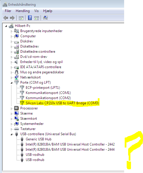

Under installationen af usb driveren fra Uhlenbrock cd-rommen (vi har også hentet softwaren fra nettet, giver samme resultat) kommer der aldrig nogen tilkendegivelse som der står i guiden om at usb enheden skal genkendes som en Uhlenbrock device, desværre (personligt tror jeg humlen ligger her):
Her screenshot fra win7 maskinen men det er det samme på de to andre maskiner!

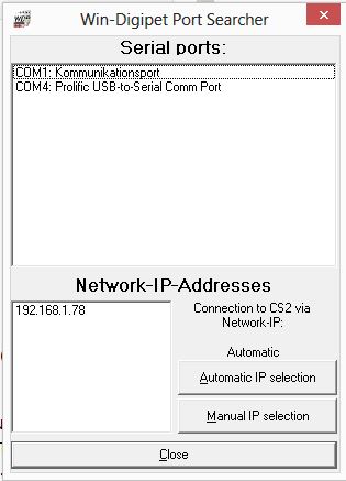

 Når man i Windigipet scanner portene med Port Search finder den noget på port 3 som er lig med den driver vi lige installerede under ovenstående:
Undersøger vi med et andet Uhlenbrock tool der hedder USB LocoNet for at finde ud af om kommunikationen igennem loconet er i orden på com port 3 så melder den fejl:
Hvilket i sidste ende så også gør at selv om indstillingerne i Windigipet er rigtige så kommer der igen forbindelse:
Baudrate på Intelliboxen er også sat til 19200!

Hvis i benytter Intellibox II er det så ikke den forkerte i har valgt i menuen, det ser ud til i har valgt Intellibox og ikke Intellibox II
