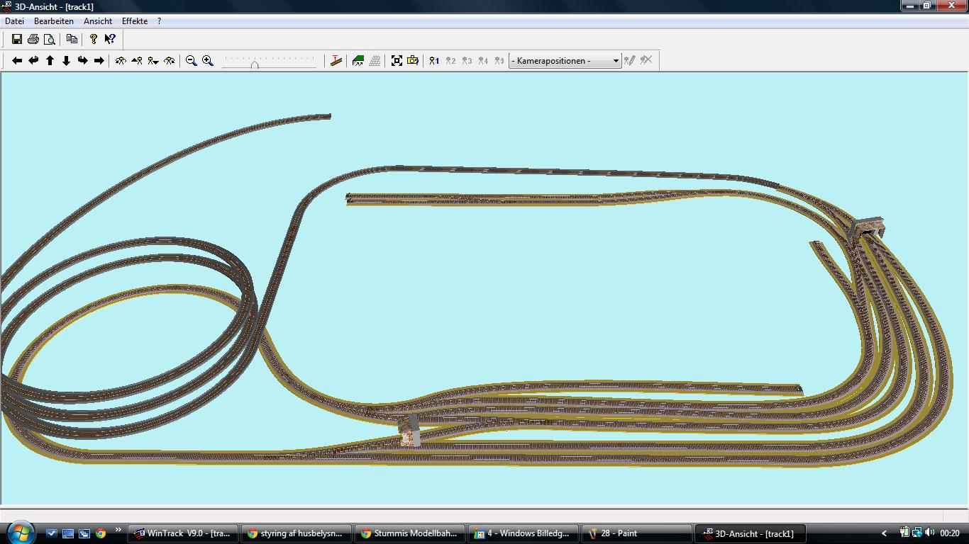

Banen er en rundt langs væggen bane i et 460 x 230cm rum. Der vil være 2 lag af moduler som er spormæssigt forbundet via en helix. Altså 2 lag spor over hinanden.
Min tanke er at der skal alt for mange modtagere til for at det kan lade sig gøre og at det dermed bliver for dyrt, men tanken om at spare kilometervis af ledning (og arbejde) er selvf. tillokkende. Jeg er med på at der skal være sendere i tog osv. Det er udelukkende modtagerforholdene jeg spørger til.
På billedet er kun nederste niveau og helix vist. Blot for at visualisere det.

Hej Olsen
Det bedste sted du kan få en forklaring er på Messen d. 3.-4. Marts i Valbyhallen, hvor de plejer at have en stand.
Du skal nemlig have modtager til begge lag.

Hej Olsen
Hvis ikke din helix skal være helt dækket, og der ellers er frit udsyn, på hele anlægget, kan 2 modtager, på hvert plan dække det, når det ikke er større, altså 4 stk. Skal din helix med, kræver den 3 stk. selv Smile Men som Erik skrev, møde ham på en messe, han er rigtig flink, og vil meget gerne hjælpe. Og hvis du ikke kender programmet, så er det rigtig godt, det kan alt Smile

Hej Olsen,
De svar som er givet er rigtige. Skal jeg tilføje noget så synes jeg ikke du skal tracke Helix'en detaljeret, ofte er det jo en logisk blok så du kunne dække den med et stor blok. Du kan bruge 2 modtagere forneden, jeg tror det rækker, men det kommer lidt an på, hvor du kan placere dem. Jeg sider der normalt 3 fordi så kan du placere dem, hvor du vil. Hvis Helix'en kører op har du jo nok ca 30-40 cm højde og så er 3 modtagere nemt at arbejde med inde over banen.
Ovenover kender jeg ikke dit anlæg, men ofte samme model. Dvs max 6 ialt.
