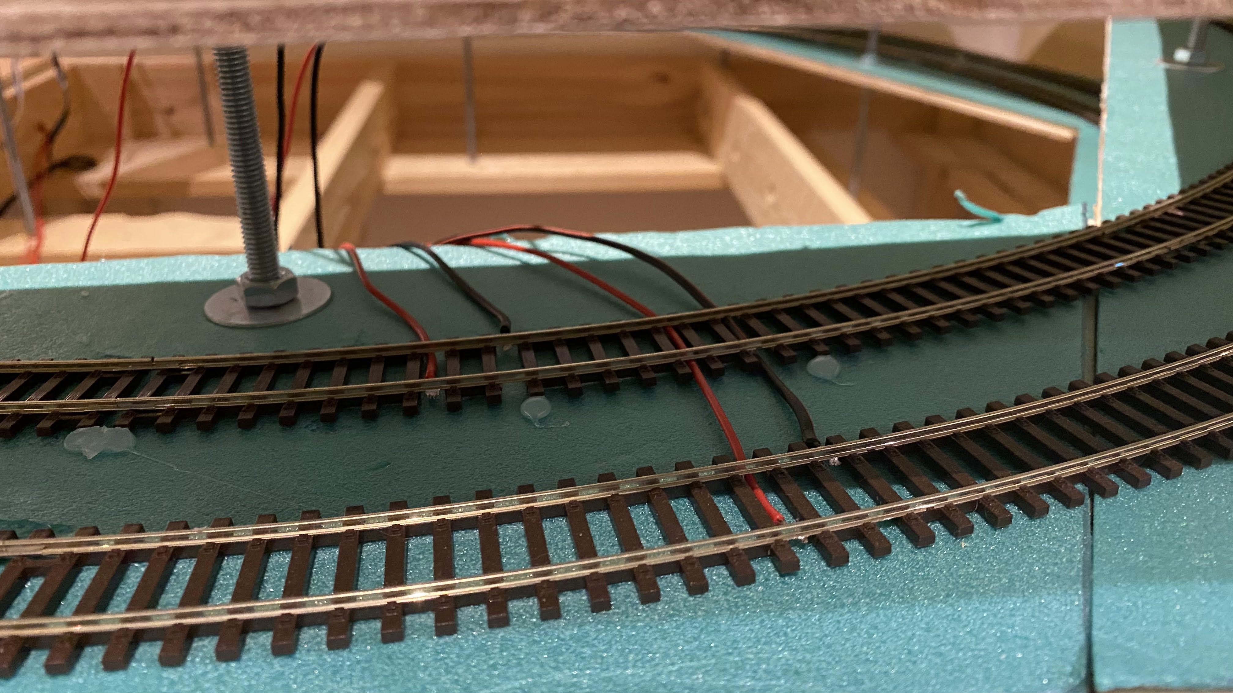

Halløj.
Tilbagemeldingerne på sporstrækningerne i min helix lever sit eget liv. Der bliver meldt optaget, selvom der ikke er noget på sporet, og/eller der bliver meldt optaget på et andet spor, end det der rent faktisk er optaget. Jeg har forsøgt at skifte ledningerne, og med stor succes i starten, men problemerne er relativt hurtigt kommet sneget tilbage.
På alle de "almindelige" strækninger er der ingen problemer - alt fungerer helt som det skal.
Tilbagemeldingsmodulet er Digikeijs DR4088, der iøvrigt er koblet op på en Roco Z21.
Hvad kan der mon være galt?
Dennis
Perseus
Indlæg: 80
En mulighed kunne være "krydstale" mellem forskellige lederpar, da man jo typisk kan have flere lederpar liggende forholdsvis tæt i en helix. Om det er problemets kilde, skal jeg lade være usagt.
TireBurner
Herlev
Indlæg: 147
Ja, det har også været min tanke. Jeg har derfor trukket ledningerne om, så de ikke løber langs hinanden fra helix til tilbagemeldingsmodul, men "krydser lidt frem og tilbage".
I selve helixen er ledningerne trukket som på billedet - jeg spekulerer på, om der er noget der kan gå galt der...
Dennis
Indlæg: 1.735
Ud fra det jeg forstå på Stummiforum, så er det en designfejl i Digikeijs modulerne.

Et par tests, du kan prøve:
Prøv at sno ledningerne to og to (per spor)
Prøv at tilslutte de to sæt ledninger til hver sin boks - om muligt

Tak for de foreløbige bud. Jeg ville ønske jeg kunne sige, at jeg havde løst det, men...
Hvis jeg snoer ledningerne, så melder den konstant optaget.
Hvis jeg tilslutter hvert sit spor til hvert sit modul, gør det lige præcis ingen forskel.
Jeg har konstateret, at hvis jeg piller spor af - altså gør sektionen kortere - så virker det umiddelbart. Er der virkelig en grænse for, hvor lang en sektion med tilbagemelding kan være?
Tilbage står også, om de ledninger jeg bruger er et problem (hvis ledningen ligger på klinkegulvet og jeg står på den, så meldes der optaget!). Hvad anbefaler I andre man bruger som feeder-ledning?
Og endelig spekulerer jeg på om underlaget (det grønne parket-underlag fra Bauhaus) på en eller anden måde er ledende, og laver rod i det hele?
Alle input er velkomne  Smile

Jeg vil undgå at kabler fra yderkredsen ligger lige under sporet i inderkredsen, jeg vil bore huller og trække kablerne ned gennem træpladen, så har du mere afstand.
De 2 kabler på tværs af sporet kan godt virke som en spole/antenne.
Mvh. Ole Vedel

Hej Ole
Jeg har prøvet som test at trække ledninger til den anden side, så de ikke krydser nabosporet. Det gør desværre ingen forskel.

Hvor lange er dine andre sektioner - dem der virker OK ?
Jeg foreslog før noget spolevirkning i helixen, men det lyder mere og mere som kapacitiv kobling mellem skinnerne. Det ser ud som om der er mindst to etager i helixen, og den er ret stor. Dermed når du ret hurtigt op på adskillige meter spor, hvis hele helixen er i samme sektion. Jeg har ingen erfaring med tilbagemeldere, men elektronik er jo dog elektronik, og de symptomer og forsøgsresultater du beskriver, kunne godt tyde på noget kapacitivt.
Edit: Her er i øvrigt linket til Stummiforum. De er også inde på noget kapacitiv kobling, hvor problemet optræder ved sporsektioner over 1,7 meter.

Tak for linket - det lyder meget som de problemer, jeg også oplever.
Nu har jeg lige målet og regnet på mine helix'er - og der er nok noget mere spor, end jeg selv troede. Hver runde er 3,40 meter i den yderste sporring, og dem er der så op til 5 runder af (!).
Jeg havde oprindeligt "halvveret" helixen, altså delt den op i to sektioner. Men det giver immervæk så også 8-9 meter pr. sektion. De øvrige sektioner, der virker, er op til omkring 4 meter.
Der er vist ingen vej udenom at dele op i nogle flere sektioner  Smile
Dennis

En lille update herfra.
Jeg har nu forsøgt lidt forskelligt på mine to helix'er (der var to med samme problemer). På begge har jeg formindsket længden på sektionerne og ført ledningerne under pladen. På den ene har jeg derudover lagt korkunderlag istedet for (eller rettere ovenpå) det grønne skumunderlag.
Og - 7-9-13 - det ser ud til, at der er pålidelige tilbagemeldinger nu. Det har jeg naturligvis før troet, og så er problemerne kommet tilbage efter noget tid, men jeg fornemmer, tror og satser på, at det denne gang "holder" bedre.
