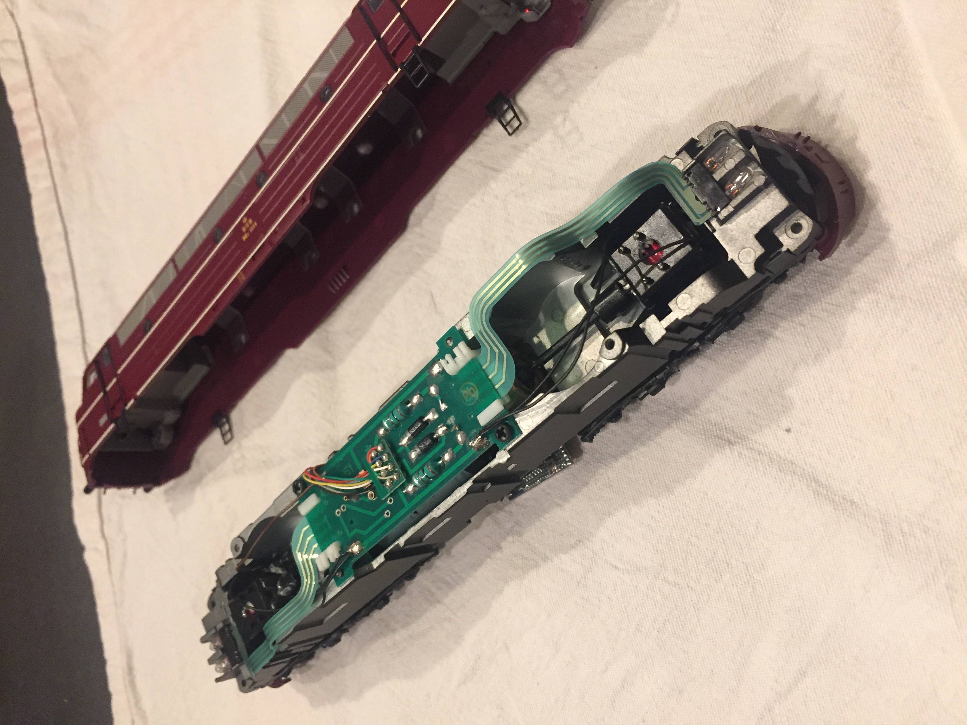

Derfor, venligst demontere overdelen, tage foto som viser underdel incl. dekoder og evt. højtaler, og lad os se det her.

BilledeBilledeBillede
Ej, jeg føler mig faktisk en lille smule snydt, fordi som man kan se på billederne, så er det den model, der burde have lyd, men når man åbner maskinen, er der tydeligvis ingen højtaler i.

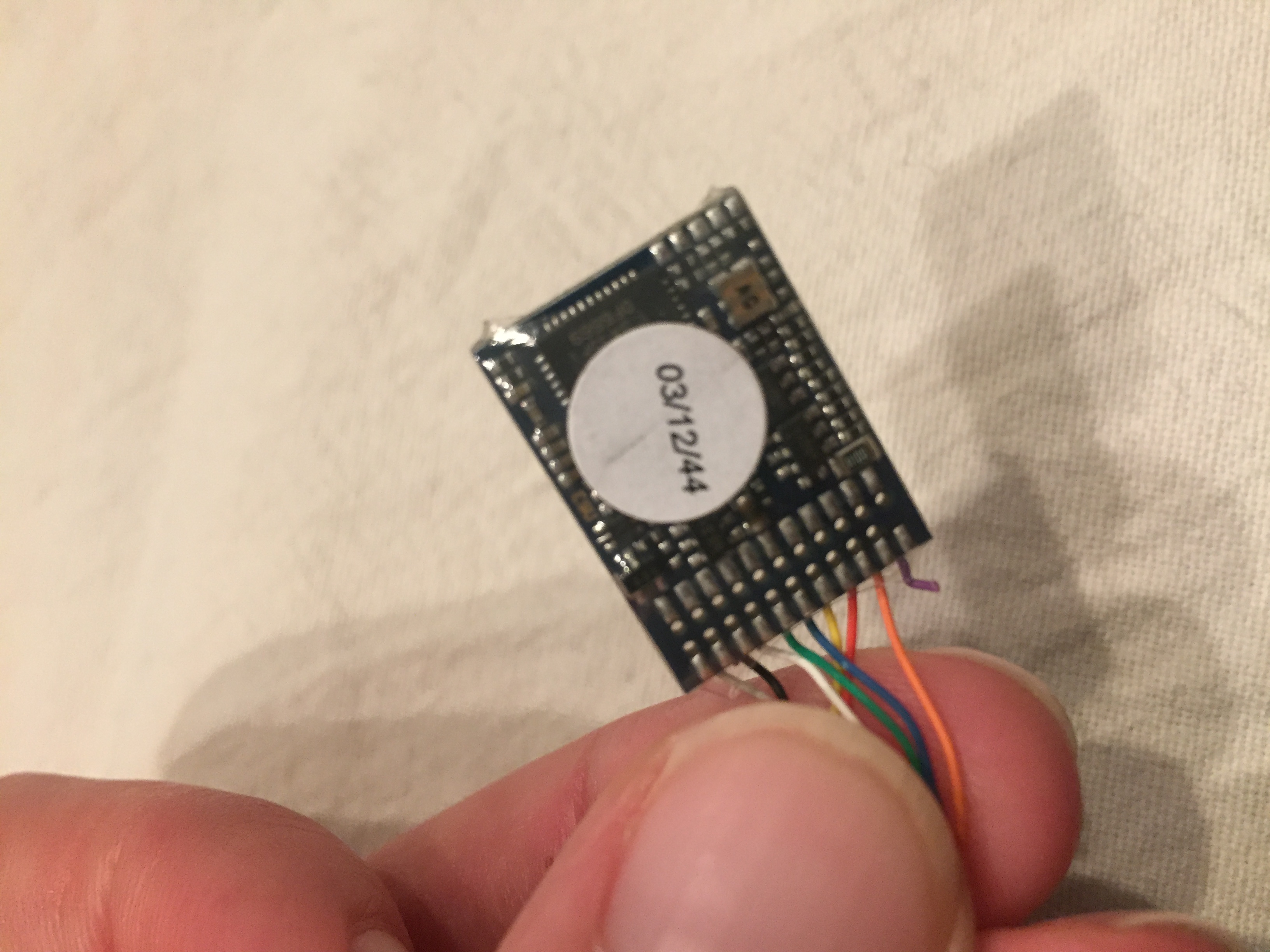

På decoderen ligner det, at der er en ledning, der er kappet af i den yderste kanal - kan det mon være den, der leder lyd, hvis den er forbundet med en højtaler?
Edit: jeg kan tilsyneladende ikke lige få billederne uploadet. Kan I se dem?
Indlæg: 1.203
Den lilla ledning der er klippet af er AUX2, hvilket er meget normalt når den ikke bruges, for at forhindre at den rører noget forkert.
Det er ikke en lyddekoder der sidder i, sansynligvis en Lokpilot 3

Snydt af Roco? Nej, stop nu lige. Lokomotivet er helt sikker leveret med en loksound V3.5 lyddekoder. Dengang lokomotivet blev lavet i odel, bar der ikke noget der hed Lokpilot V4, så det er en ejer af lokomotivet (eller en butik) der har skiftet dekoderen ud. Næh, du troede at du havde gjort er kup og købt et lokomotiv med lyd, selvom sælger solgte dig et, som sælger vidste var uden lyd og solgte til dig som er uden lyd.
