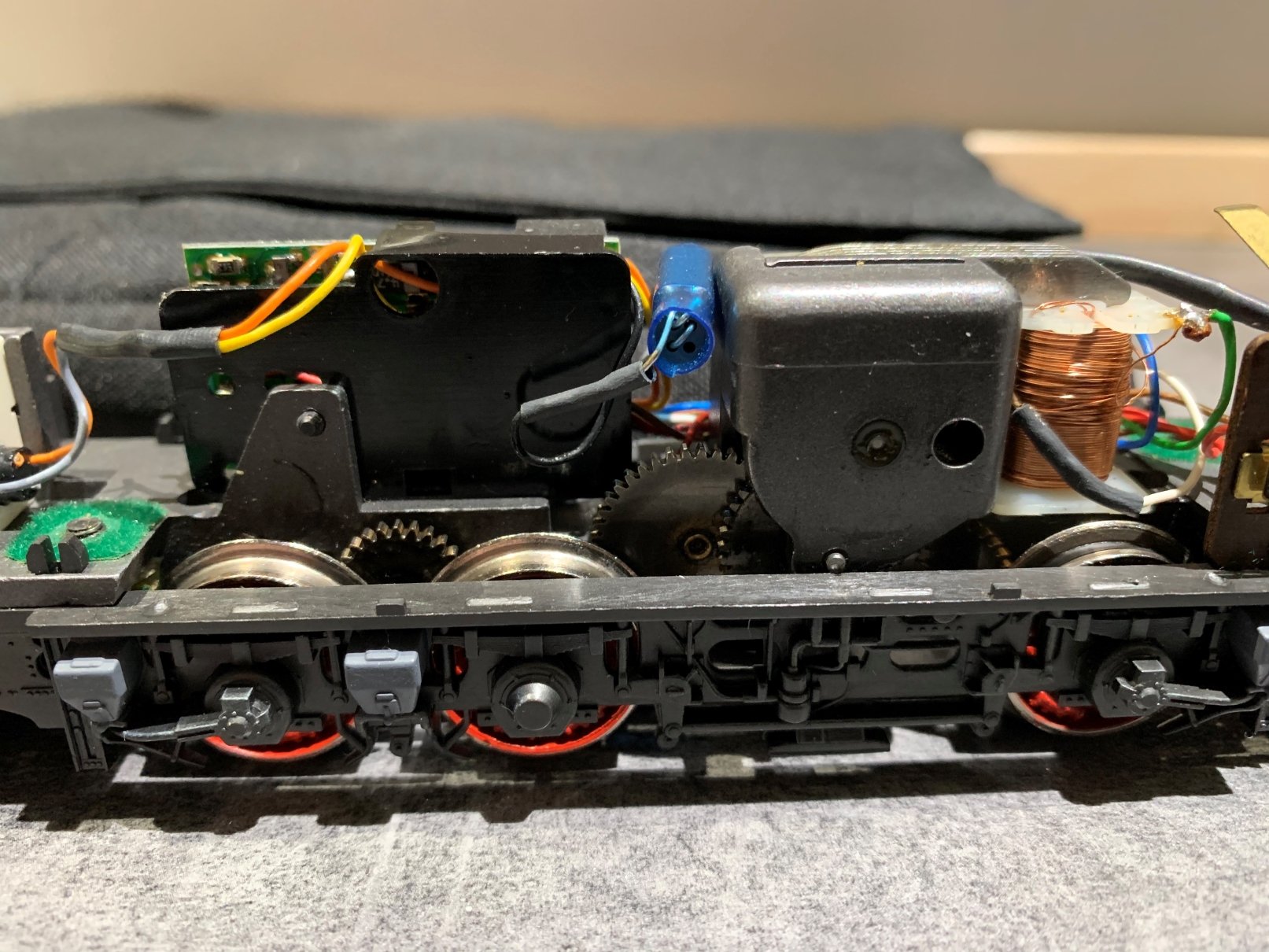

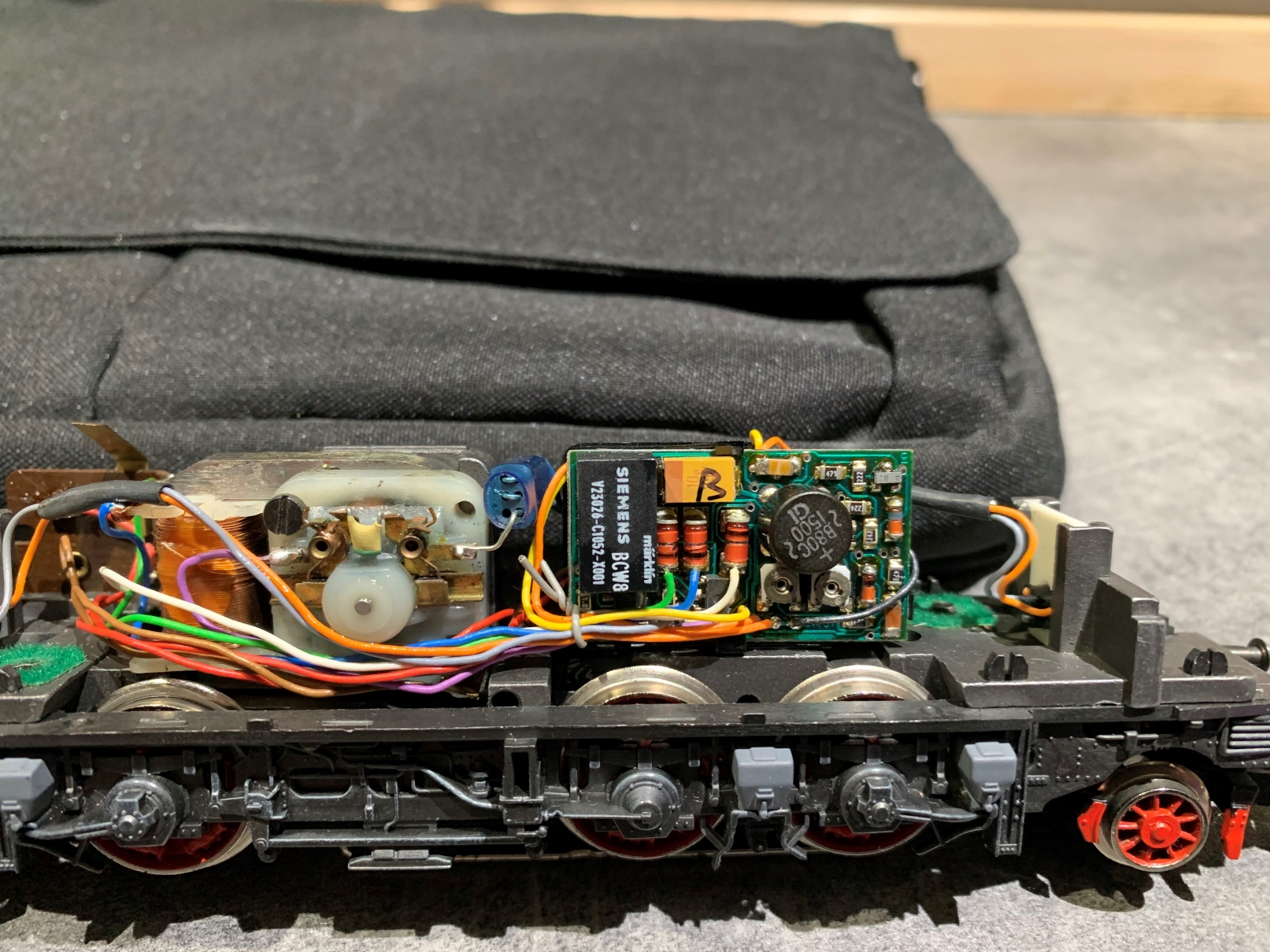

Jeg har arvet et Märklin analogt tog og normalt skal der vel sidde en perfektomskifter i, men fik her i weekenden skilt det ene af lokomotiverne ad og der fandt jeg en printplade i stedet for.
Så nu tænker jeg om toget er også virker digtitalt. Det er et Märklin 3049 og der er ingen switche på printpladen. Kun muligheden for at skrue på maks. hastighed og noget med bremserne.
Er der nogen der kan fortælle mig om der er digitale muligheder i lokomotivet?

Her ville et billede jo sige mere end 1000 ord.
Der findes märklin decodere der kan reguleres med brems og hastighed- de vil så også typisk have et "museklaver" til at stille adressen på.
Hvis ikke der er det, så er det nok blevet ombygget med ny motor og elektronisk hastigheds regulering (som svarer til den nummerserie der hed(der) 35xx)
I så fald har det intet med digitalt - andet end st du kan glæde dig over den 5polede motor med permanentmagnet. Det betyder at der nu sidder en jævnstrømmotor (typisk med grøn og blå ledning til ankerskjoldet) den motor er oftest en nødvendighed før du kan montere en decoder.
Men et billede eller tre vil kunne afgøre det ret præcist

Her kommer der lige et par billeder.
BilledeBillede
Indlæg: 1.086
BilledeBillede
BilledeBillede
Det er bare en elektronisk udgave af perfectomskifteren.  Den motor giver dig heller ikke nogen fordel i forhold til digital.
Så decoder i - og vil du have rolig motorgang, så skal du have nyt anker, nyt skjold og en permanent magnet. Ofte kan et ombygningssæt fås fra märklin, og så har du det hele på en gang
