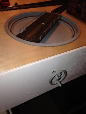

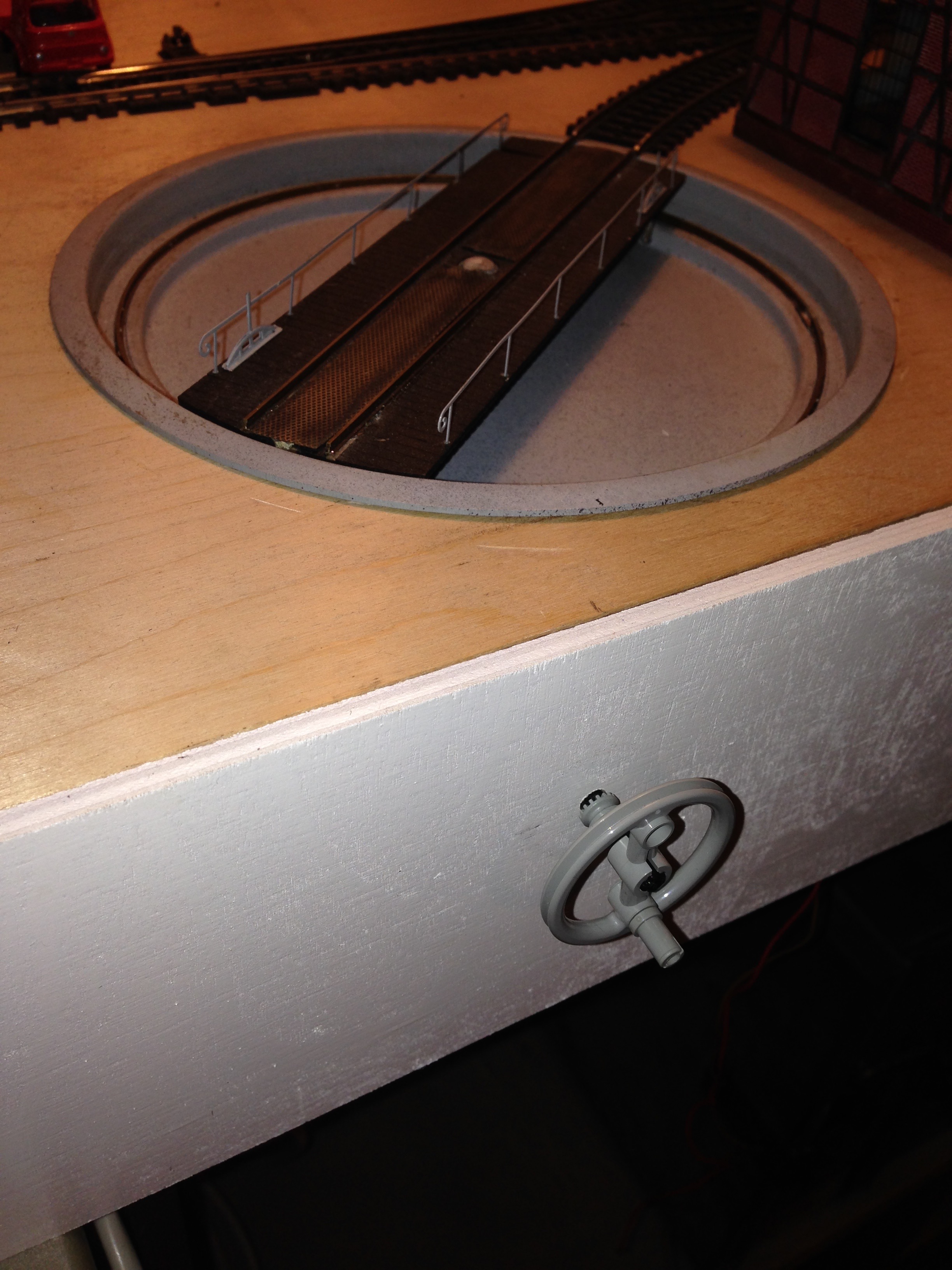

Hej alle
Jeg har valgt en helt anden styring.
Jeg har Epokemodellers 12 meter-skive, og jeg har netop set at motorkonstruktionen er den samme på 20 meter-skiven.
Da jeg købte skiven, bemærkede jeg, at hr. Rep Neslein havde skåret en hæl og klippet en tå. I stedet for at lave det hele selv, havde han nemlig valgt at bruge snekke, aksel og bøsning fra en anden dansk modelproducent. Da jeg i forvejen havde et par dele eller 10.000 fra den pågældende producent i Billund, tænkte jeg at jeg ville lave en dødsimpel styring.
Jeg skruede motoren af og anvendte et par kardan-led, to aksler, et par bøsninger og et hjul. Vupti ... en super-præcis styring baseret på biologisk optisk 3D aflæsning samt en biologisk computer.  Party
Det er faktisk så simpelt, at selv min søn på næsten 3 kan betjene det.
Mvh. Per
