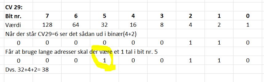

Hvordan giver jeg en  Doehler & Haas Decoder decoder adresssen 294?? Jeg har et Brawa lokomotivBR294 (Brawa 41519) og vil gerne det har adressen 294. Ifølge vejledning skal cv 29 ændres så cv 17+18 får ny værdi.  Som jeg læser det skal cv 17 = 193 og cv 18 = 38 når jeg beregner ved hjælp af Loco address CV beregner. CV 29 har værdien 6, cv 17/18 har 32, vil det sige CV 29 = 38? Billede   Jeg får kun adressen 255 uanset hvad jeg gør, ingen tvivl om det jeg så gør er forkert  :bigsmile: nogen der ved hvad der skal til for at det virker*? Bruger ESU lokprogrammer som uden problemer udlæser g ændrer cv. VH Torben       http://doehler-haass.de/cms/pages/haeufige-fragen/sounddecoder-cv-tabelle.php

Værdien 6 i CV29 er for lav hvis du ønsker en lang adresse. Prøv vedhæftede link  http://www.digitrax.com/support/cv/calculators/

CV29 skal have værdien 38, ja, så burde det virke.

Det er faktisk ikke så kompliceret. Men skal vide lidt om binær tal.

Tak for jeres svar Smile Jeg har endnu engang prøvet men selv ud fra de nævnte cv værdier
bliver den ved med at ende på adressen 255 Smile Jeg kan godt leve med den har adr 94 men
fortrækker nu de har samme adresse som lok-type. Så hvis i har andre muligheder er jeg lydhør Smile
VH Torben
