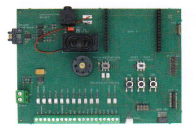

Marklin 60970 - Decoder Tester
Et Billede af den nye Marklin 60970 Decoder Tester
( Stammer fra Side 185 i den nye Marklin bog : Digital fahren mit der Central Station 3 )
Produkt-Tekst fra Bogen :
Til Programmering og hurtig test af af de nye MLD3 og MSD3 Decodere og såvel også alle videre
Decodere som er udstyret med følgende Decoder-Interface :
NEM651 / NEM652 / 14MTC (Minitrix-Decodere) / 21MTC / PluX22 / Next18
Andre Decoder tilslutbar via Skrue-klemmer.
LED-Monitorering for Lys (Front/Bag) / AUX 1-6, Skinne-Indgang, AUX3/4 Forstærket/Uforstærket.
Mulighed for Tilslutning til Digitalcentral.
Mulighed for Tilslutning af Højtalere.
Mulighed for Tilslutning af Motor
Seperat Mulighed for Tilslutning af seperate Motor.
Mulighed for "direkte" tilslutning til Marklin 60971 Decoder Programmer (USB-Stik) via Stikket vist
øverst i venstre side af Billedet.
(Billedet kan dog afvige fra den udgave som lanceres af Marklin i April 2017 i følge Marklin Produkt-databasen)
