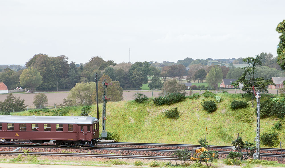

Og nu jeg er igang: her er et par billeder af mit ombyggede I-signal. Det kan være lidt svært at se på billederne, men der er faktisk korrekt lys i signallamperne.
STOP: rød over gul, KØR: grøn over gul og KØR IGENNEM: to grønne.
Signalet er ombygget fra et Viessmann tysk armsignal med to drev. De to oprindelige arme er lirket af, og akslen er sikret med en lille stump plastic (er rød nu, skal males grå). Den nederste lanterne har oprindeligt kun et lys, så dæk-pladen er lirket af, og der er boret et ekstra hul. Gult og grønt lys er tilvirket af noget farvet cellofan (karamelpapir). De to DSB-arme er derefter monteret ovenpå dæk-pladerne med lidt lim.
Det er et stykke nørkle arbejde, men ikke uoverkommeligt.

Flot arbejde Smile
Studsede dog lidt over telefonledningerne. Var det normalt at hovedmasten sådan var "skæv" hvis der ikke var plads til andet?

Redekammen: Her tænker jeg nu mest på signalopstillingen (signalbilledet) på Københavns Godsbanegård
http://www.jernbanen.dk/forum/index.php?id=79595  (nederste billede)
Dine telegrafmaster: Jeg vil tro, at de ville vælte i det første og bedste uvejr (regn og blæst), men det er nok for sent at gøre ved nu (altså at placere masterne, så de står lodret). Men hvis du alligevel går i gang, kan du passende placere trådene på den anden side af signalet.
Et eksempel af mange på placering af telegrafledninger/-master i forhold til signaler: http://jernbane.net/upload_08/1413381829_ulfborg_1992_i-signal_fra_tim_avv.jpg
Men i øvrigt rigtig flot - telegraftrådene virker meget realistiske!

Trådene hænger fint og realistisk, hvad består de af?

Jeg troede egentlig at det var selve TU-armen, der blev kaldt redekam. Men måske er det opstillingen af flere TI-arme på en mast, der henvises til. Anyway, på mit anlæg skal der være tre TU-armsignaler for udkørsel mod syd fra spor 1, 2 og 3,  fuldt funktionsdygtige. Jeg har ikke planlagt nogle TI-signaler - kan det ikke løses med en lystavle "Togvejen indstillet til spor..." på I-signalet?
Det er rigtigt, at telegrafmasterne er en "anelse" (for nu ikke at sige meget) til den skæve side, men jeg har set billeder af fortilfælde, dog med noget mindre hældning. Jeg har faktisk selv tænkt på at rette dem op og føre kablerne på den anden side af signalmasten, så nu bliver det nok gjort, og der er sådan set plads nok i gennemskæringen. Tråden er alm. sytråd i en grålig-brun farve.

Stangrækken er nu på plads bagved I-signalet. Det ser langt pænere og mere naturtro ud. Tak for ideen.
Her ser I også lige et komponeret billede af de tre TU-signaler i den sydlige ende af stationen. PS: Det er ikke "sne" på de forreste perroner, men belægningen mangler.
Det ser godt ud! Smile Komponeret - i den forstand at baggrunden er klippet ind eller hvordan skal det forstås?

Tak! Ja, begge fotos er med indkopieret baggrund. I virkelighedens verden er der skråvægge og skabe, og det ser ikke så pænt ud på billederne.
Min plan er at anlægget - hvor det er praktisk muligt - skal udstyres med baggrundskullisse/fotostat, men så langt er jeg ikke endnu Smile
